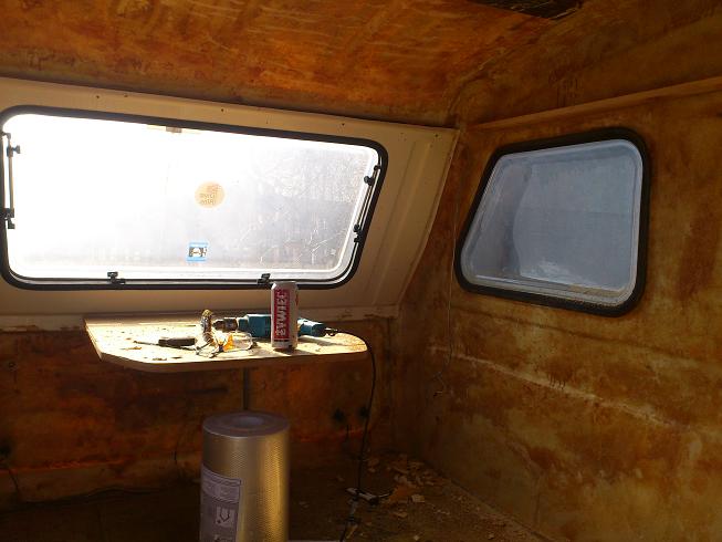

Ciepło sie zrobiło i postanowiłem zabrac sie za remoncik.zanim się zabrałem poczytałem troche i myslałem ze bedzie szybko i łatwo ,ze pójde zerwe stara tapicerkę,położę wykładzine i w plener.ale jednak nie bedzie tak szybko.ale mam nadzieje że do wakacji się uporam.stara tapicerka zerwana i cześc przyczepy oczyszczona.
mam pytanie czy deska przy daszku jest ,czy to wymysł poprzedniego własciciela ,tylko po co?.przykręcona jest śrubami do laminatu.

W oryginale deski nie ma. Widocznie poprzedni właściciel odczuwał potrzebę wzmocnienia dachu.

jeżeli chodzi o deche pod dachem - potwierdzam, że w orginale jej nie ma bo jestem na tym etapie prac i u mnie nie ma to inwencja byłego właściciela, natomiast jeżeli chodzi o budapren gdzieś czytałem w poradniku że pali steropian ale tego nie potwierdzam gdyż sam tego nie przetestowałem

Z tą deską to możliwe, że ktoś chciał do niej coś przykręcać ?

Ta deska to po to ze pewnie dach się "zapadł" z jednej strony i ona wzmacnia ten kawałek dachu.

to chyba jakąs ładną deseczke przykręce skoro otwory juz są,może to i wzmocnienie miało być.

patol pisze:to chyba jakąs ładną deseczke przykręce skoro otwory juz są,może to i wzmocnienie miało być.
osobiście ja bym wzmocnił matą i żywicą , ale zrobisz jak uważasz :)
