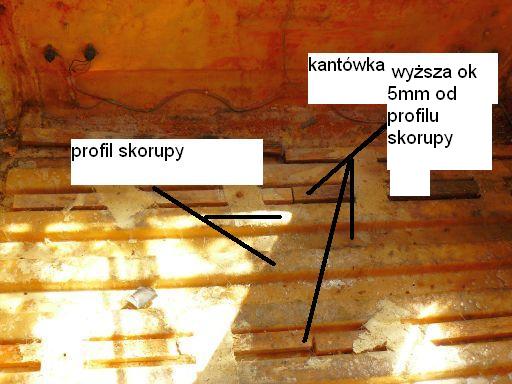

Witam wszystkich. Zima trochę odpuściła i można zabrać remont Enki. Jak na razie jestem na etapie czyszczenia skorupy w środku, szlifierka kontowa ze szczotką doniczkową i nieźle nawet to idzie.Niezbędny ubiór ochronny (kombinezon lakierniczy), maska i okulary.
Trochę zmartwił mnie stan ramy. Na razie pospawana pomalowana i musi być, jednak rozglądam się za jakąś lepszą, najlepiej ocynkowaną.
I właśnie mam do Was pytanie. Czy płyta osb podłogowa wspiera się tylko na legarach kantówkach czy równie na profilach skorupy ???. Z tego co się zorientowałem u mnie płyta by była ok. 5mm nad profilem skorupy. Legary kantówki co 30-35 cm. Myślę, że tak będzie ok. Co Wy na to?.
Zrobię kilka fotek i prześlę. Pozdrawiam Paweł.

Podłoga jest ze sklejki. Jest przymocowana do listew w podłodze (gwoździe, wkręty) i przylaminowana do boków skorupy.

Podłoga przyczepki po zdjęciu sklejki wygląda tak:
Podłoga jest z 3-ch części sklejki.
Sklejka u mnie trzymała się na takich karbowanych gwoździach wbijanych w listwy wlaminowane we wręgi w podłodze.
Poza tym na śrubach na wylot przez belki do ramy.
Ja podbijałem łby gwoździ śrubokrętem i młotkiem do góry. Potem podkładałem cęgi boczne żeby jeszcze trochę podciągnąć go do góry a potem łapą do gwoździ szło jak w masło i wyszły bez większego bólu. Potem gwoździe w te same otwory zastąpiłem hartowanymi wkrętami (te czarne do karton-gipsu) i jeszcze kilka;) dla pewności.

Witam. Dziękuję kolegom za odpowiedź. Jednak nie do końca oto mi chodziło. Wiem jak montowana jest podłoga w Ence.U mnie akurat nie było całych długich listew, kantówek tylko kawałki desek przyklejone do skorupy. Wszystko to musiałem usunąć. Nowe kantówki, które mam zamiar wkleić , za laminować są o ok 5mm wyższe niż profile skorupy (wystają ponad wręgi). Płyta podłogi sklejka będzie się opierała tylko na drewnianych kantówkach. Będzie oczywiście przykręcona do kantówek wkrętami, a w miejscach mocowania całość śrubami do ramy.
