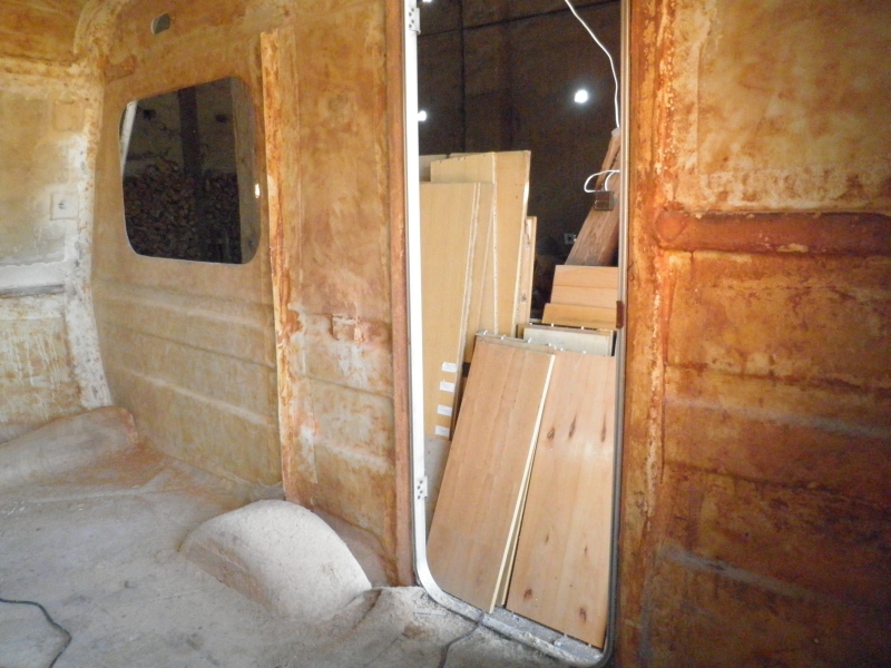

W poprzedni weekend dalej poskrobałem sobie wnętrze, tak do czysta. Szczotka na wiertarce słabo dawała sobie radę i bardzo pomału, albo ja jestem jakiś sprawny inaczej. Ale szlifierka kątowa uzbrojona w wirującą metalową szczotę, to już zupełnie inna robota. Wszystkim remontującym polecam. Sprawność duuużo większa niż taka na wiertarce. No i w końcu w środku pojaśniało. A swoją drogą, ilość butaprenu jaki był naniesiony na ściany, to u mnie jakiś rekord świata. Porównajcie fotkę z poprzedniego wpisu jak pokazuję demontaż okienka lub poniżej, to miejsce na prawo od drzwi, które jeszcze jest przed skrobaniem. Masakra, ale mam to już za sobą.

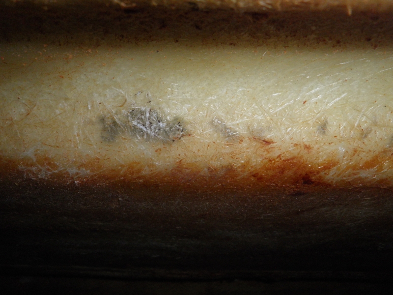

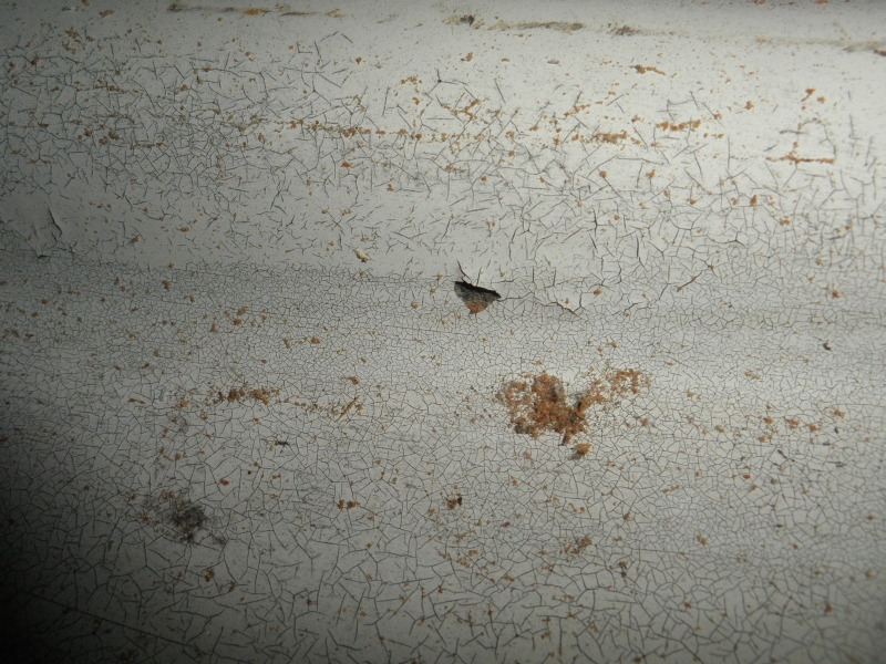

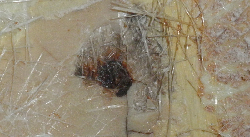

Niestety w trakcie tej roboty odkryłem kolejne problemy skorupowe. Pierwszy to korozja laminatu. Na suficie przy zeskrobywaniu resztek gąbki i kleju w kilku miejscach od spodu widać było ciemne plamki, średnicy rzędu 1-3 cm i jeszcze drobniejsze. Na ogół na załamaniach/przejściach tych garbów, co są na dachu, do płaskiego. No to zacząłem ostrożnie szlifować laminat, aby dojść do 'czarnego' i zobaczyć co to jest ?
Okazało się, że te miejsca są w punktach, gdzie od zewnątrz są mechaniczne uszkodzenia laminatu. Pokazuję to na zdjęciach. A to czarniawe punkty od środka to skrodowany laminat. Jakby zczarniałe włókna szklane, są mocno kruche, a sama żywica nieobecna. Wyparowała, coś ją zjadło. To korozja właśnie? Jedno z tych miejsc na 100% puszczało już wodę, bo widać było zaciek jak się sączył. A to ilustracje do opisu:
Czyli, jeśli ktoś to czyta i myśli o zakupie przyczepy do remontu, niech obejrzy czy na dachu nie ma takich 'kwiatków', bo to grozi tym co właśnie opisuję. A jak ktoś ma przyczepkę to niech sprawdza czy nie ma jakiś świeżych dziabnięć na dachu, bo jak tam postoi woda, to może skończyć się podobnie. Choć myślę sobie, że ten proces trwa dłużej niż 2 czy 3 sezony. Ale, jako poczytałem o laminatach u żeglarzy, w obecności wilgoci jest nieuchronne.
