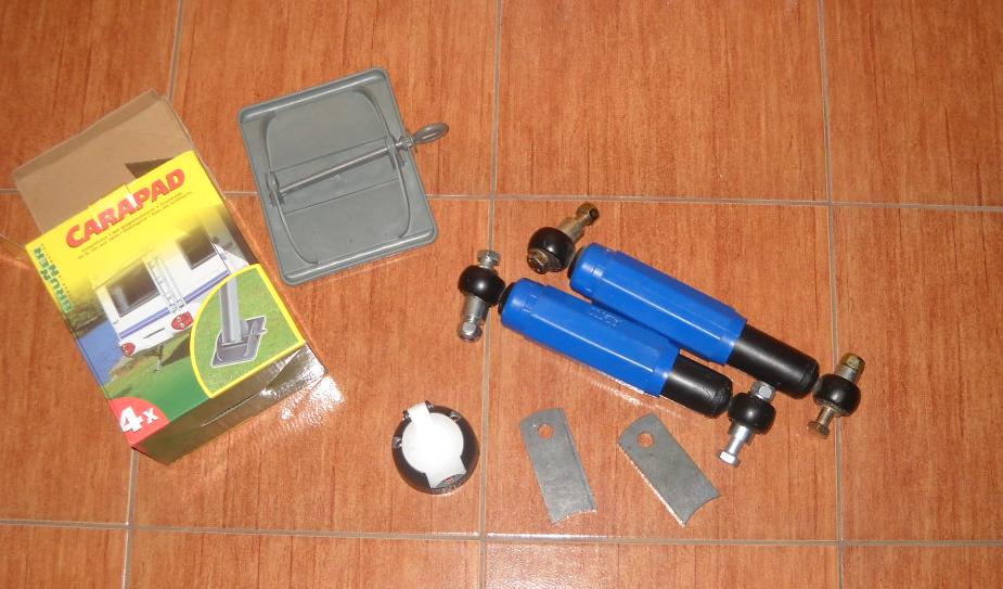

Postautor: Paczek » środa, 13 mar 2013, 18:00
Dziś nabyłem nowe zabawki do naszej przyczepki .
Jak tylko utopimy Marzanne - biorę się do pracy .
W końcu za niecały miesiąc pierwszy wyjazd .....
