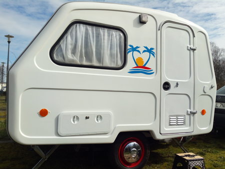

Postautor: Murano » czwartek, 11 cze 2020, 10:47
Uważaj bo czerwone są najszybsze...
Dokręć śruby dobrze, żeby kółka nie ukradli bo ładne okrutnie ;-).
Postautor: TomekN126N » piątek, 12 cze 2020, 06:16
Nie buja, bo opony z profilem 80, pomagają w amortyzacji. Brawo Ty ;-)
Posty: 1462
Postautor: Romlas » poniedziałek, 15 cze 2020, 10:38
Wiadomo, że czerwone to sportowe, a jak sportowe to się lepiej prowadzi...
Postautor: CONFEX » poniedziałek, 22 cze 2020, 21:48
Kurde fajnie. Daj jeszcze chrom dekle tak jak miałem w pierwszej i w ogóle będzie jeszcze szybsza! :mrgreen:

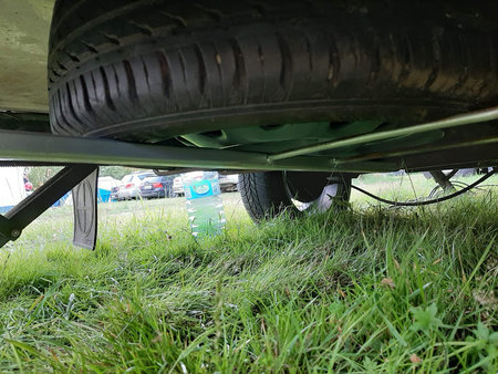

Postautor: Espace » sobota, 25 lip 2020, 19:56
"Kosz" koła zapasowego tak szybko zrobiony że zdjęcia tylko pod przyczepą. Materiał - profil o przekroju prostokąta, zawias powiedzmy od furtki, pręt fi 8. Śruba M 12 jako łącznik "kosza" z ramą. :roll:

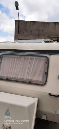

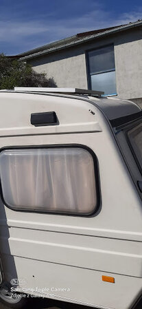

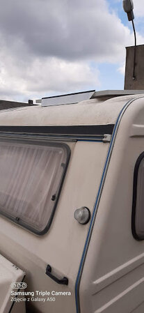

Postautor: Espace » sobota, 22 maja 2021, 14:34
C.D. Zestaw solarny 110W( budżetowy) JULA zamontowany na dachu bez dodatkowej ramy. Oczywiście spojler :roll: raczej jako "parawan "dla mocowań. Akumulator 74Ah do oświetlenia, ładowarek telefonów, radia, pompki wody oraz przetwornicy 12/230 V do zasilania monitora żeby oglądać weekendowy blok F1 na łonie natury.

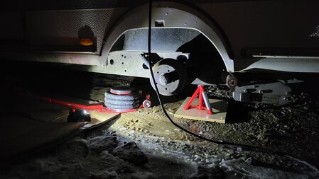

Postautor: kooba » czwartek, 3 lut 2022, 10:00
Może nie w niewiadce, ale wczoraj w ramach zabijania popołudniowej nudy musiałem taką akcję zrobić pomimo lodu i śniegu
A dziś jak załatam koło to będzie akcja w drugą stronę bo jak na razie to uziemiona buda i jeep.
