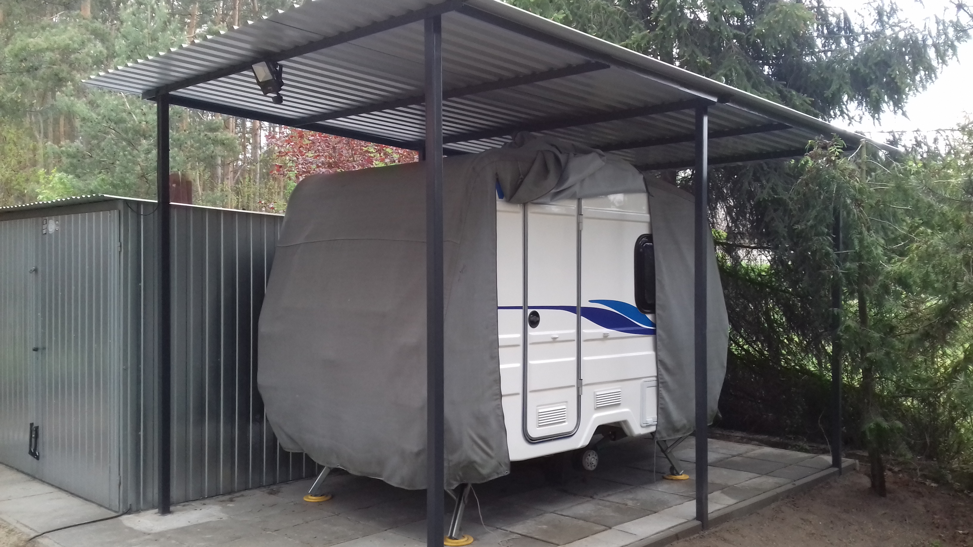

Poliwęglan komorowy zastosowanie u mnie znalazł na daszku balkonowym, a wiatę na eNkę przykryłem trapezem aluocynk. ;)

Postautor: TomekN126N » sobota, 16 maja 2020, 15:56
Raczej nie zostawiaj przyczepy bez kół na przezimowanie. Negatywnie odbija się to na stanie podpór. Ale wiata super, lekka i zgrabna ;-)

Postautor: jacek45 » sobota, 16 maja 2020, 18:51
Witam!
A dlaczego? Ja od wielu lat podnoszę przyczepę na łapach tak aby koła nie dotykały gruntu i nie zabserwowałem, aby coś się działo.
Opony się nie deformują, a łapy nie odkształcają ramy. To nie jest p-pa typu "zachodniego" gdzie któreś łapy (nie powiem które bo nie pamiętam)
są przymocowane do podłogi. A może się mylę albo o czymś nie wiem. Poprawcie. Pozdrawiam. Jacek.

Postautor: RAFALSKI » niedziela, 17 maja 2020, 09:44
Jacku, zapiekanka jest lekka i nic może się nie dziać ale eNka i 132 są już za ciężkie na takie numery. To znaczy można podnieść ale różnie to bywa. Ja sobie nieco powyginałem śruby od podpór gdy musiałem podlewarować wieloryba. Druga sprawa to podpory też miawały różną wytrzymałość mimo, że z zewnątrz wyglądają identycznie.

Postautor: TomekN126N » niedziela, 17 maja 2020, 14:16
Jeszcze, jak się cepkę podniesie i przez zimę nie wchodzi do środka, to nic nie powinno się stać. No chyba, że przyjdzie wichura i kołysze przyczepą, to podpory pracują. Różne są szkoły, ale nie zostawiam cepki bez kół. Dobrym rozwiązaniem są też te nowe podpory, skierowane pod kątem, wtedy przyczepa jest stabilniejsza. Co do opon, to prawda, że nie powinna stać na jednej stronie bez obracania się, więc mam dwa koła na starych dwunastkach i oponach, które zakładam na zimę, żeby nowych opon nie męczyć w jednej pozycji. Może to lekka przesada, ale dmucham na zimne. Tak samo, jak to, że materace zawsze wyciągam do ciepłego. Mniej wilgoci i nie są "zleżałe". Dłużej posłużą ;-)
