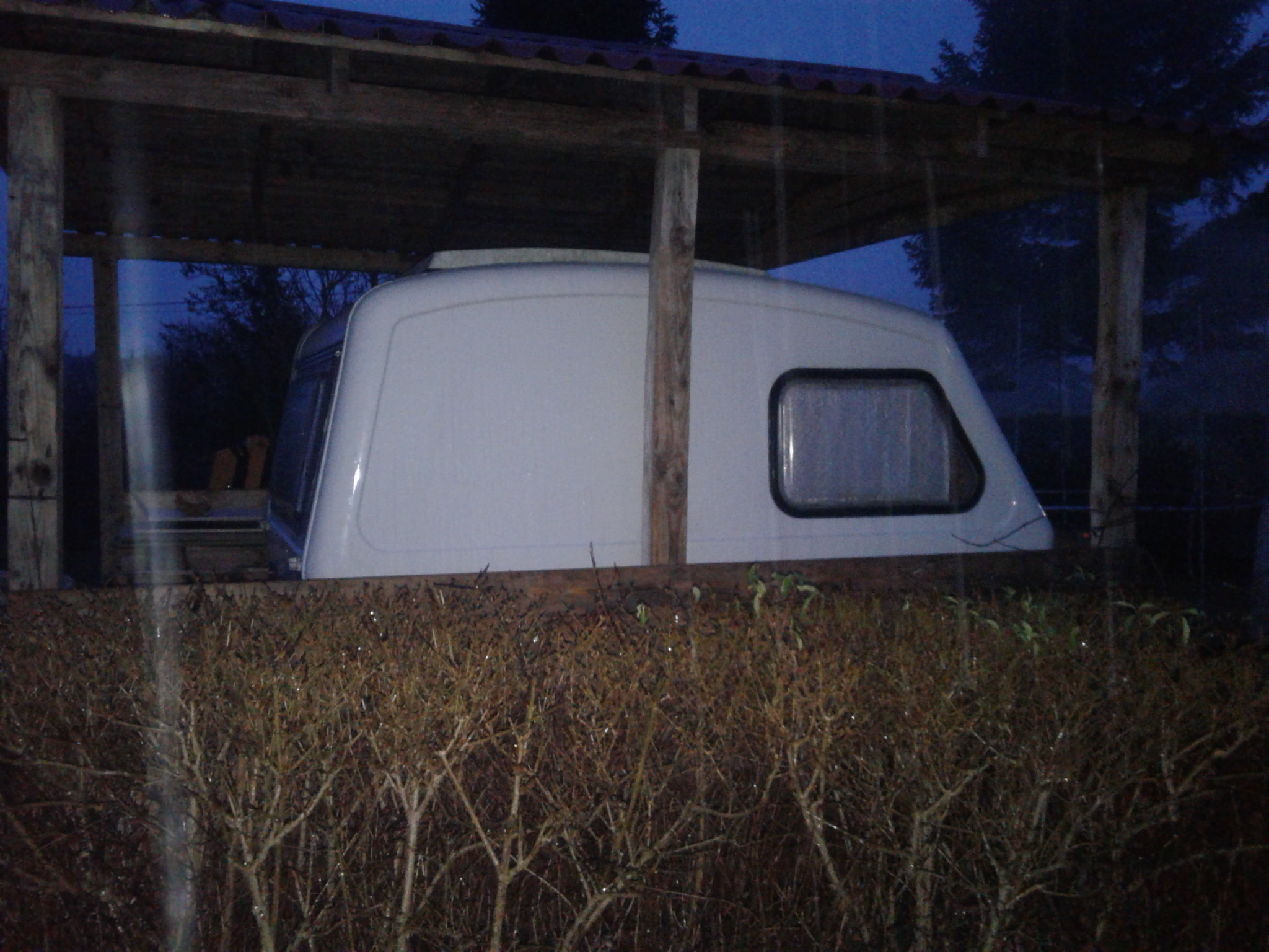

Witam. Ostatni wyjazd w tym roku i do altany.. Zgodnie z radami Rafalskiego zbudowana za duża. Pozdrawiam.
						Re: Wiata na Niewiadówkę
krystek pisze:Zgodnie z radami Rafalskiego zbudowana za duża. Pozdrawiam.
No i fajnie. Nie znasz dnia ani godziny kiedy trzeba będzie zmieścić pod nią wieloryba

Właśnie też zrobiłem wyższą wiatę bo może n-ka?
