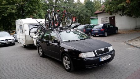

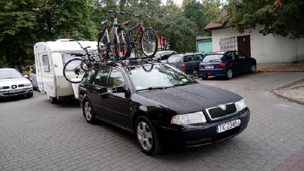

Na octavii miałem dwa bagażniki, dachowy na relingi i drugi montowany na klapę i po doświadczeniach z nimi zdecydowanie co do wkładania i zdejmowania rowerów, jak też stawiania oporów powietrza przy bagażniku na klapie spalanie spadało o 0.5l w stosunku do dachowego. Niestety ma też spore minusy, czyli ograniczony dostęp do bagażnika i przy otwieraniu zrobiłem dwie wgniotki na dachu.
Posty: 5899
Re: Montaż bagażnika na rowery.
Postautor: kooba » wtorek, 11 cze 2019, 10:01
A nie było problemów z przyczepą i bagażnikiem na klapie? Nie kolidowało przy skręcaniu?
Posty: 1038
Postautor: dmb5 » wtorek, 11 cze 2019, 16:46
Nie, bo rowery na klapie były dosyć wysoko, że nawet lamp w skodzie nie zasłaniały.
4 rowery:
2 na klapie,
2 na dachu.
Postautor: Paczek » wtorek, 11 cze 2019, 19:42
dmb5 pisze:Nie bo rowery na klapie były dosyć wysoko, że nawet lamp w skodzie nie zasłaniały.
4 rowery:
2 na klapie,
2 na dachu.
Tak było. Mogę zaświadczyć. I95km/h przez Słowację. Tak było. Panie sędzio. Mogę zaświadczyć.
