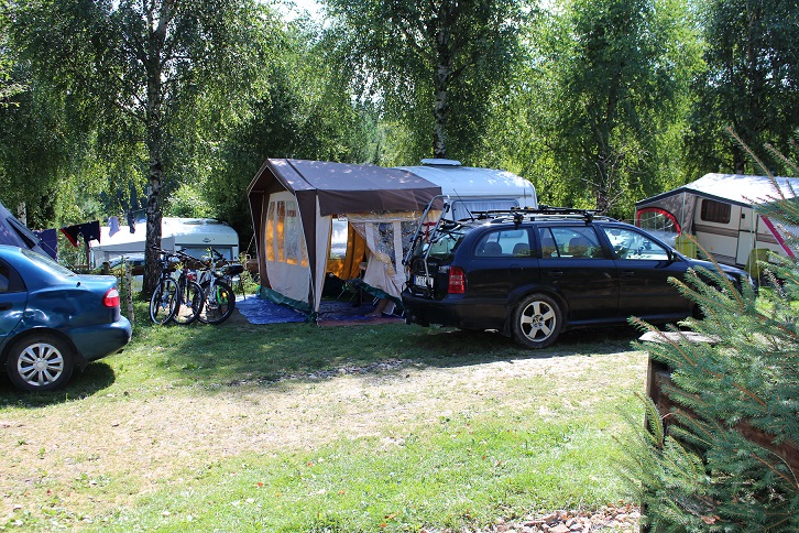

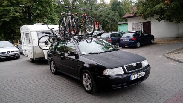

Re: Montaż bagażnika na rowery.
Na octavii miałem dwa bagażniki, dachowy na relingi i drugi montowany na klapę i po doświadczeniach z nimi zdecydowanie co do wkładania i zdejmowania rowerów, jak też stawiania oporów powietrza przy bagażniku na klapie spalanie spadało o 0.5l w stosunku do dachowego. Niestety ma też spore minusy, czyli ograniczony dostęp do bagażnika i przy otwieraniu zrobiłem dwie wgniotki na dachu.
- Posty: 5959
A nie było problemów z przyczepą i bagażnikiem na klapie? Nie kolidowało przy skręcaniu?
RollerTeam Kronos 284TL
Nie, bo rowery na klapie były dosyć wysoko, że nawet lamp w skodzie nie zasłaniały.
4 rowery:
2 na klapie,
2 na dachu.
4 rowery:
2 na klapie,
2 na dachu.
dmb5 pisze:Nie bo rowery na klapie były dosyć wysoko, że nawet lamp w skodzie nie zasłaniały.
4 rowery:
2 na klapie,
2 na dachu.
Tak było. Mogę zaświadczyć. I95km/h przez Słowację. Tak było. Panie sędzio. Mogę zaświadczyć.
