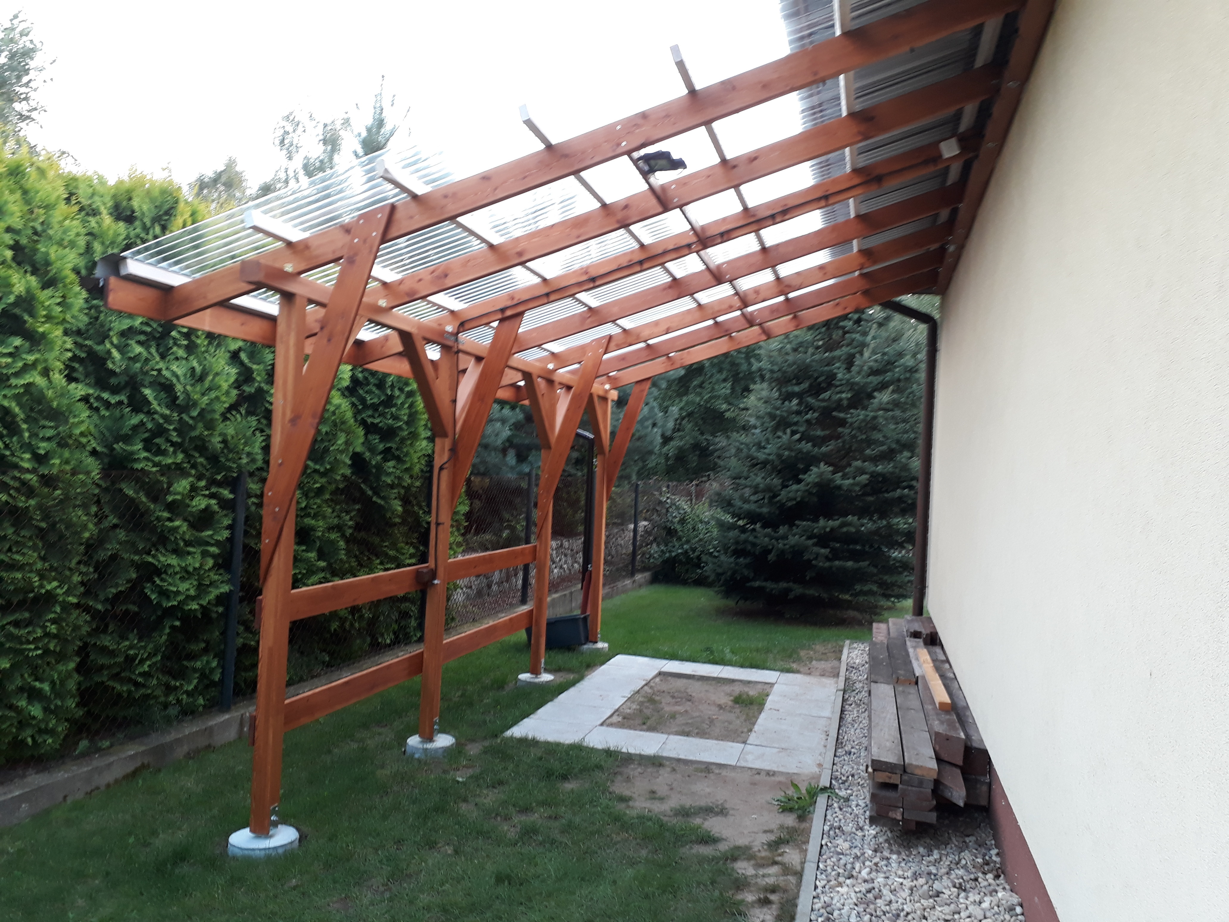

Jako, że włożyliśmy sporo pracy i pieniążków w remont/usprawnienie naszej n-ki postanowiliśmy zrobić jakieś zadaszenie.

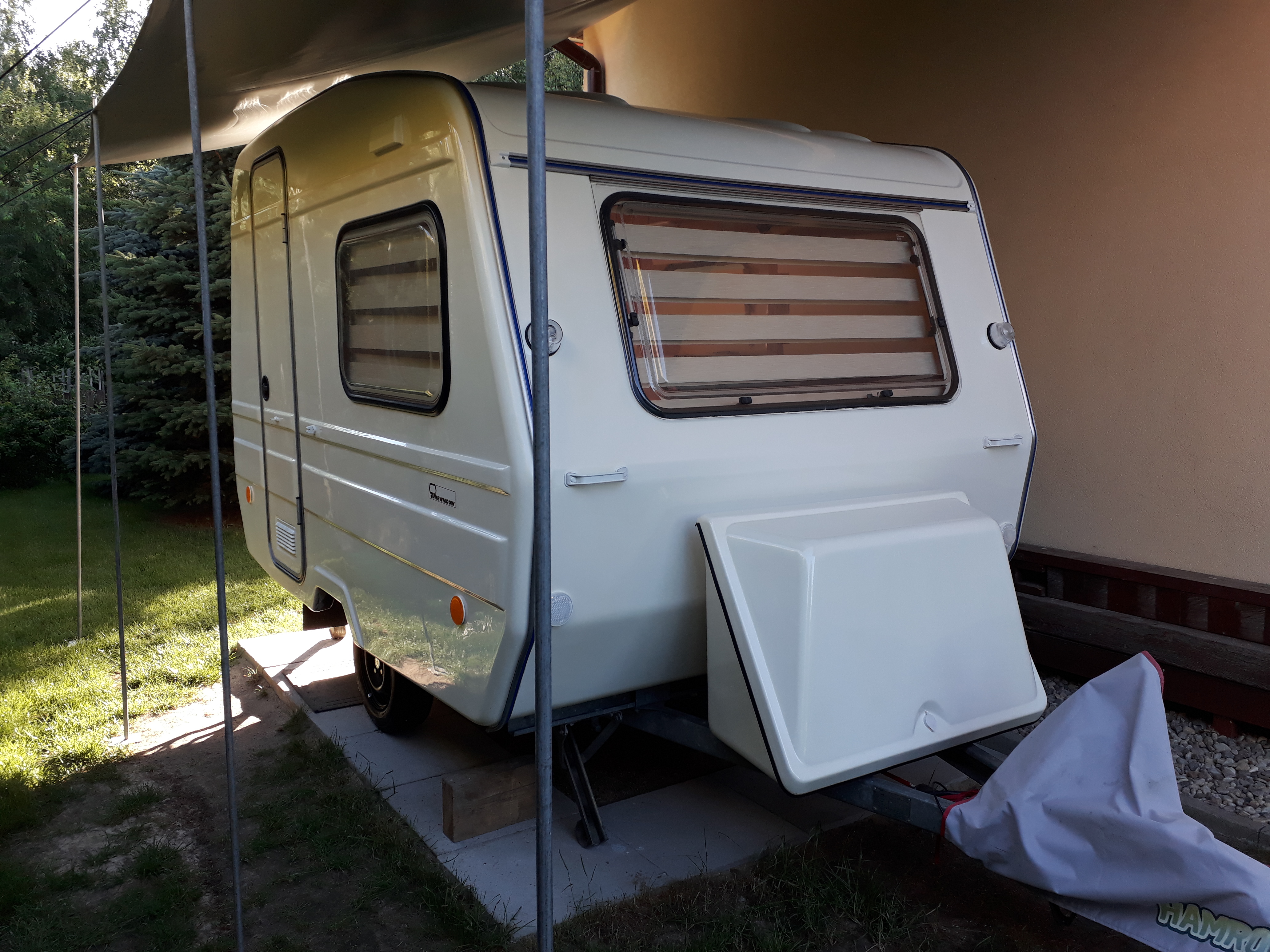

Przed poprzednią zimą zrobiliśmy zadaszenie z plandeki rozpiętej na hakach zakotwionych w ścianie domu, a z drugiej strony zamocowanej do słupków ogrodzeniowych i podpartej na rurkach. Niestety to rozwiązanie było dobre w ochronie przed deszczem, ale w zimie śnieg zalegał na plandece (robiły się zagłębienia).
Teraz postanowiliśmy zrobić coś bardziej trwałego - konstrukcja drewniana, pokrycie z płyty falistej poliwęglanowej.
I znowu wyjęte z życiorysu popołudnia, wieczory i soboty przez prawie miesiąc.
Jeszcze tylko wypadałoby położyć jakąś kostkę.

Super wiata. Kosteczka i będzie miodzio
Re: Wiata na Niewiadówkę
Fajna wiata. Tylko pokrycie. U mnie się nie sprawdziło, ładnie wyglądało przez pierwsze pół roku. Po 2 zimach brud, przebarwienia, naloty jakiegoś zielska. I co najgorsze - trochę słońca i w środku szklarnia. No tylko, że ja mam garaż zamknięty. I pewnie dlatego

Fajna wiata. Nie chcę Cię straszyć ale jeszcze będziesz miał pracy przy niej.[emoji6]
dankm69 pisze:Fajna wiata. Nie chce Cie straszyć ale jeszcze będziesz miał pracy przy niej.[emoji6]
Rozwiń temat, planuję 2 stawiać. Będę wiedział co i jak.

Popęka to pokrycie dość szybko, u mnie popękało w pionie (jako okno) a co dopiero pod obciążeniem śniegu.

Właśnie chodzi o jakość tego pokrycia, są dobre to wytrzymają dwie zimy, jak gorsze to i po jednej szlak trafia. Może i są jakieś naprawdę dobre, ja nie spotkałem jeszcze. W pionie na ścianie wytrzymują, jako pokrycie dachu niestety nie, czy to nieodporne na UV czy co innego nie wiem. Zdarza mi się to wymieniać, zazwyczaj na to samo, a za trzecim razem idzie deska (pióro-wpust, malowane z jednej strony) i na to gont bitumiczny lub blaszany.

Miałem zadaszenie pokryte takimi (może nie dosłownie, bo producenci są różni) płytami i nic nie popękało
Zdemontowałem tylko dlatego, że ocieplałem dom i kolidowało mi podczas robót oraz z późniejszą wizją i kolorystyką.

Pewnie, że mogą być wytrzymałe, ja spotykam się zawsze z popękanymi, ale mnie nikt nie wzywa do dobrego dachu, tylko zazwyczaj coś jest źle.

Czy nie lepiej po prostu blacha trapezowa ocynkowana, ja tak mam. Jak spadnie jakiś większy grad to po ptokach

Ładne wykonanie, jednak tak jak koledzy doradzają proponuję pokryć blachą. Najlepiej dobrać taką jaka jest na domu i będzie na lata.
Przypomniało mi się jak znajomego kocica (taka łażąca wszędzie) skoczyła z okna na taki daszek i wpadła przez dziurę do środka. Nic by się nie stało gdyby była tam blacha.

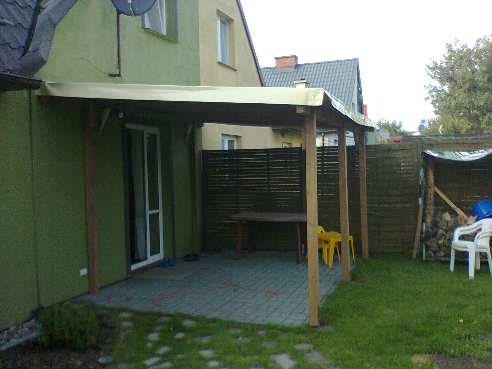

Coprawda nie wiata ale zadaszenie tarasu. Prawie 7 lat temu zastanawiałem się czym pokryć, bo miało być coś podobnego jak tu. Tyle, że ja chciałem coś co da cień ale z racji starej chałupy i małych okien (mało światła) postanowiliśmy, że musi być coś demontowalnego na zimę żeby dodatko nieograniczać światła. Wykorzystaliśmy znajomego który robi plandeki na auta i zamówiliśmy plandekę na wymiar. Oczywiście do dzisiaj nie była ani razu zwinięta więc całe 7 lat przyjmuje, słońce, deszcz, śnieg i poza tym, że wypadałoby to umyć to nic się z tym nie dzieje.
Sprawdza się idealnie, w miarę tanie i szybkie w montażu.

Potwierdzę że plandeka sprawdza się rewelacyjnie o każdej porze roku na tarasie. Ale wiatę na przyczepę, ze względu na wielkość połaci dachowej przykryłem trapezem.

Raczej nie będzie tak źle jak piszecie, problemy z płytami transparentnymi głównie wynikają z zastosowania pcv (ze względu na cenę).
Ja u siebie jak pisałem w pierwszym poście zastosowałem płyty poliwęglanowe a to zupełnie inny materiał.
Mam już jeden daszek pokryty tymi płytami dwa lata temu i jak na razie nic złego się z nim nie dzieje.
Poniżej link do testów porównujących płyty poliwęglanowe vs. te z pcv - może to marketing, a może jednak fakt.
