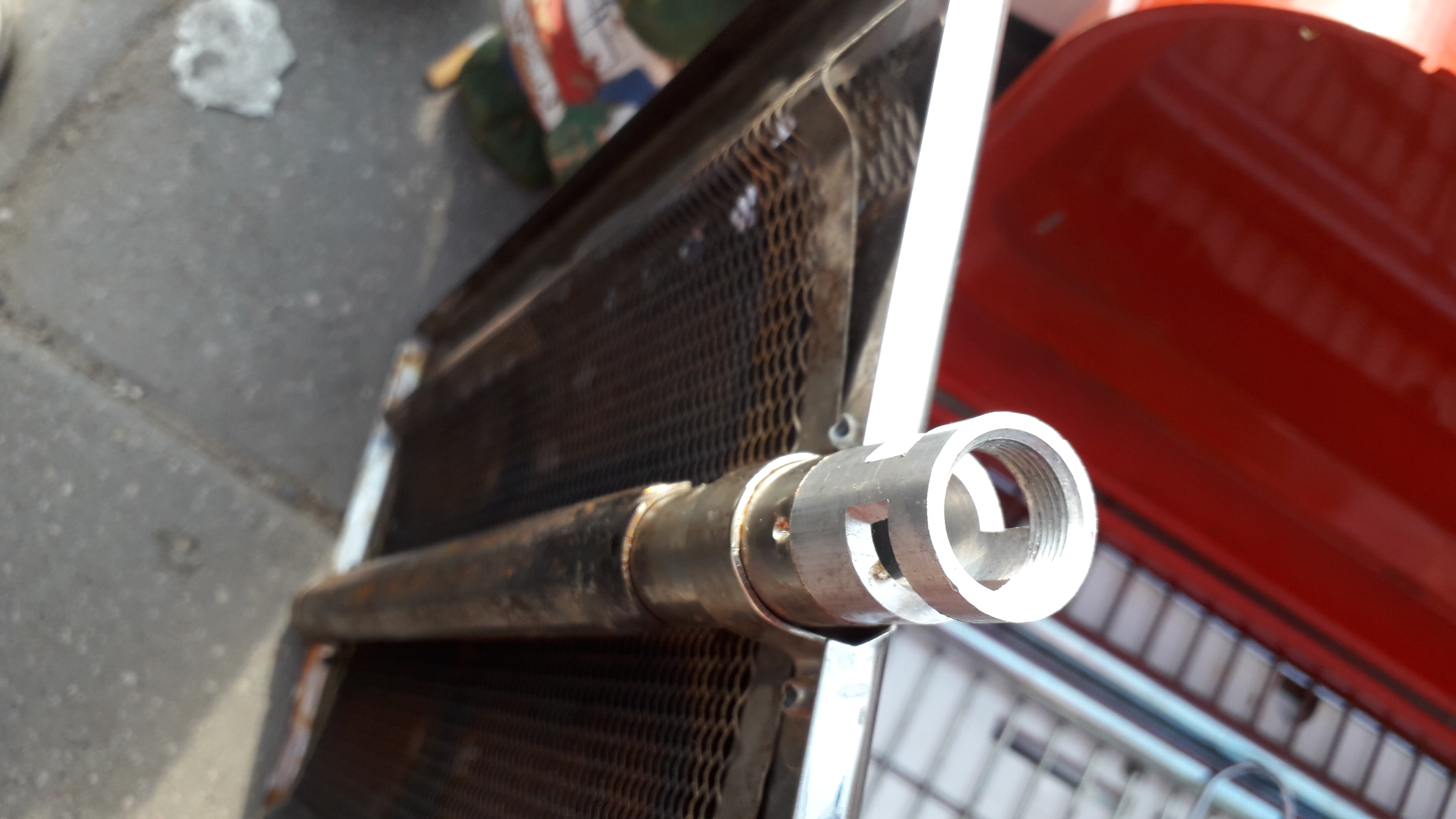

Jeśli będziesz testował to mógłbym prosić o fotke płomienia?
Kupiłem już drugi taki grill(poprzedni nie miał dyszy dorabiałem sam i stwierdziłem że źle) i drugi pali czerwonym rachitycznym płomieniem, kopci na czarno i wg ch...nia z grzybnią.
Byłbym wdzięczny, bo już mnie coś strzela...

W pierwszym Einchelu 37mbar i dorabiana dysza. Przerobiłem kilka razy, powiększałem otwory i robiłem różne cuda efekt żaden. Kupiłem drugi od Marcina oryginał Cramer wszystko w komplecie, reduktor 50mbar i to samo, czarny dym i czerwony kołyszacy się płomień. Testowałem przed wyjazdem i w końcu go nie wziąłem żeby się nie w...wiać jeszcze na wczasach. Może coś mam z gazem, sam nie wiem, sprawdzałem na zwykłym palniku, wydawało się że pali ok, płomień niebieski, praktycznie niewidoczny. Sam już nie wiem co jest grane...

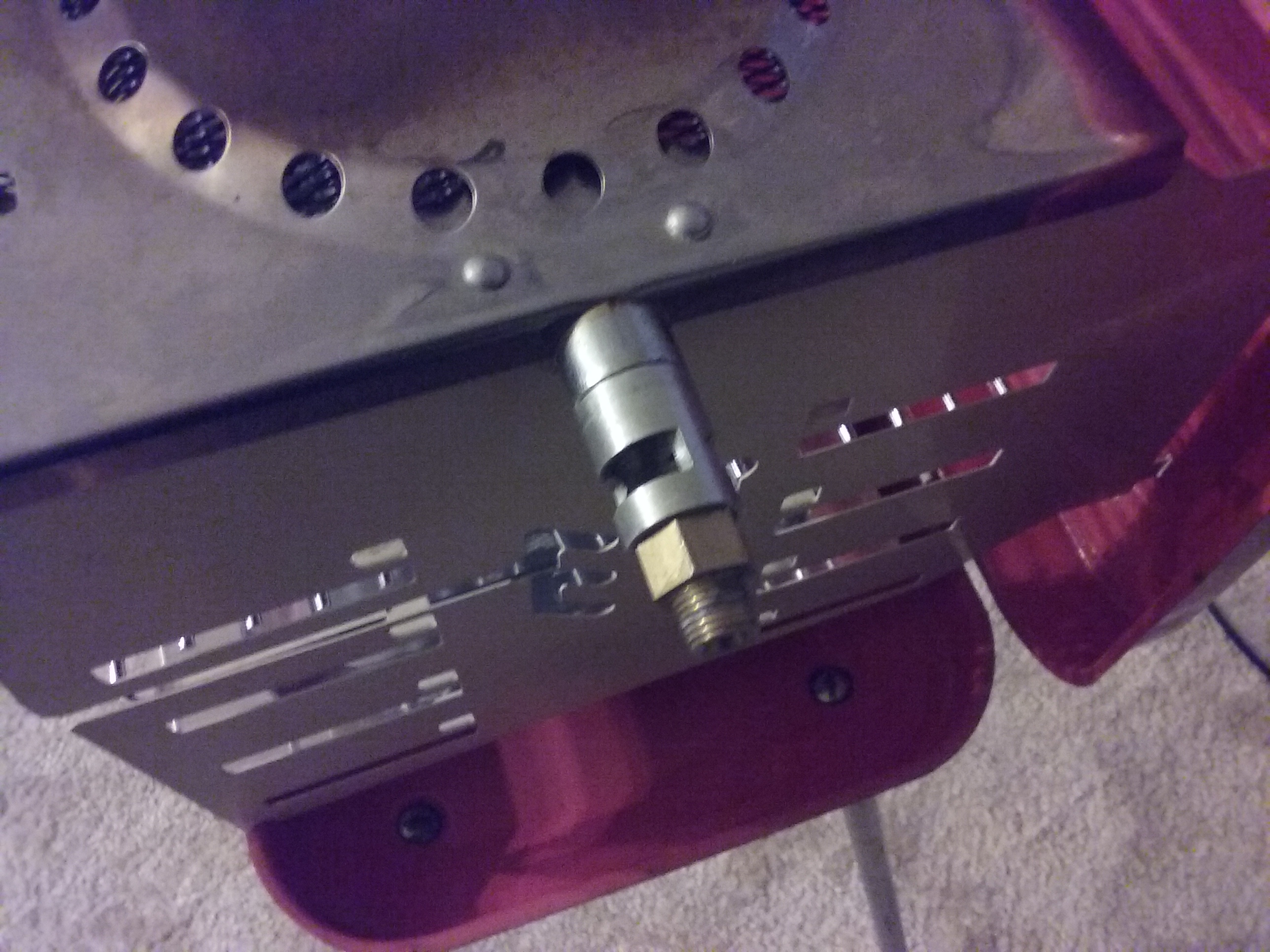

Mam niebieski płomień i nic nie kopci . A koledzy powiedzcie jaki jest prawidłowy reduktorObrazek

Grille pracuja na reduktorach 50 mbr ale jak podlączysz 37 mbr też się nic nie dzieje tylko grzeje trochę słabiej. Na pewno nic się nie dzieje z płomieniem. Czarny dym świadczy o braku powietrza do spalania. Musi być ten element widoczny na zdjęciu zaraz za dyszą którędy podawane jest powietrze. I jeszcze jedno zauważyłem że w dyszach i rurkach nie wiedzieć czemu pająki i inne owady uwielbiają składać jaja robić kokony i takie tam, więc nie zaszkodzi potraktować urządzenia sprężonym powietrzem.

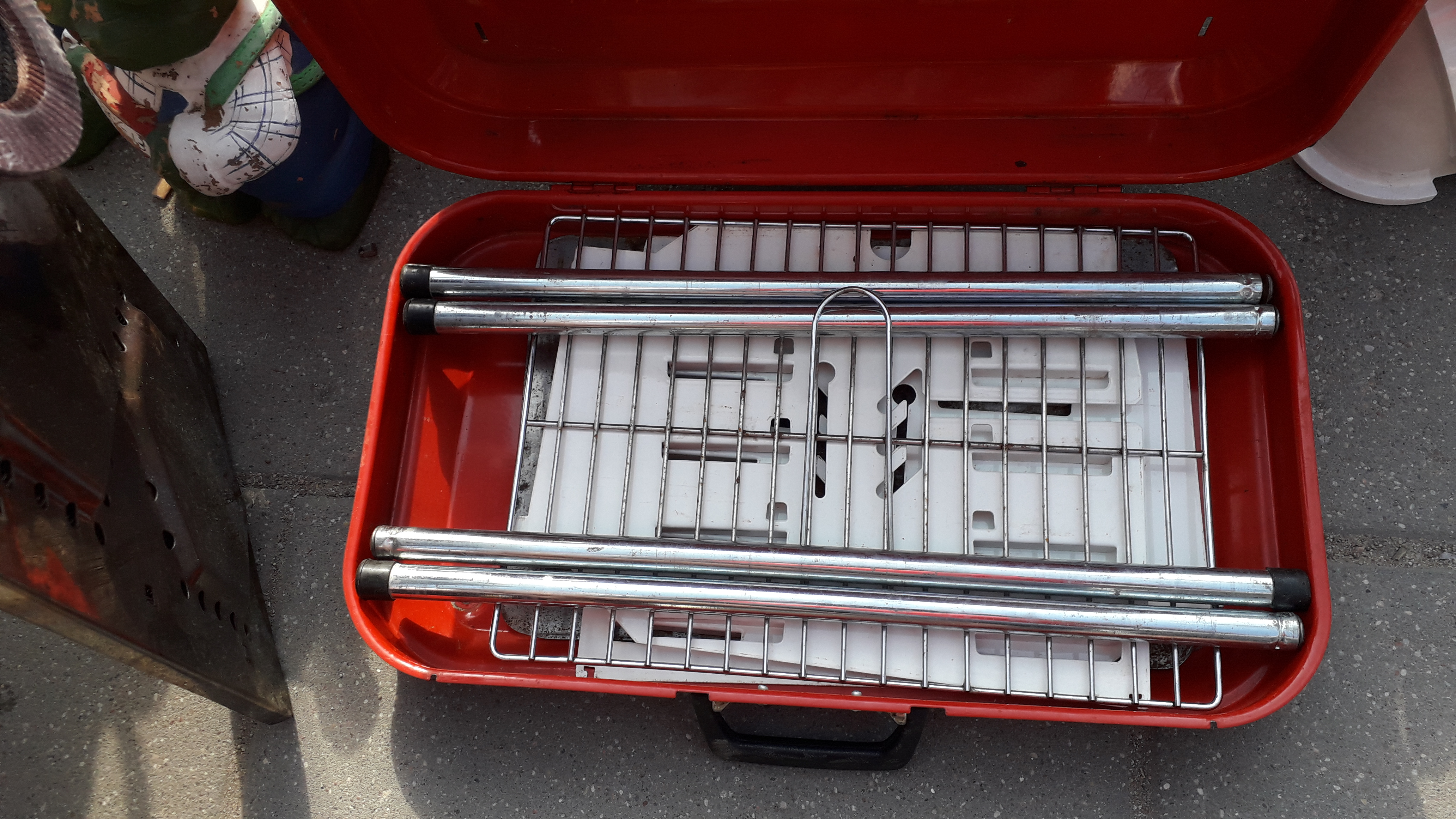

Mam pytanko odnośnie grilla cramer. Spotkałem na pchlim targu pięknego cramerka w dobrej cenie ale jest bez dyszy (wyjście z palnika zakończone jest tym elementem z prostokątnymi otworami do łapania powietrza a nie ma tej wkrętki żółtej)
I tu pytanie, dokupi się to gdzieś?
