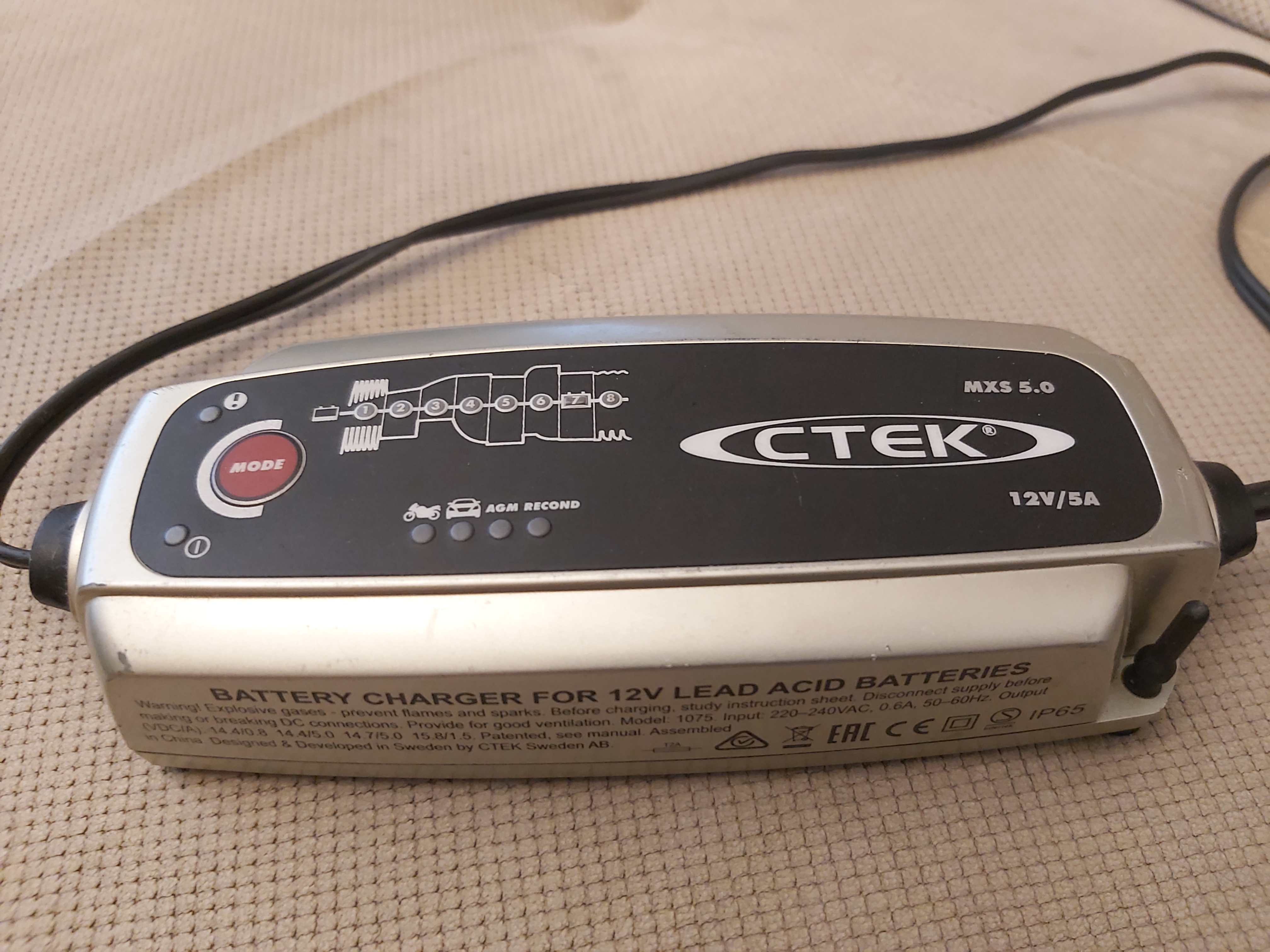

Ja polecam CTEK. Dobrze ponoć sie spisuje przy doladowywaniu akumulatorow pojazdów, które długo nie sa użytkowane. Bardzo mi sie przydaje bo mam dwa samochody, które rzadko używam.

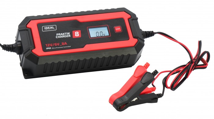

Żeby cokolwiek doradzić napisz jaki masz akumulator, nie tyle typ co pojemność.

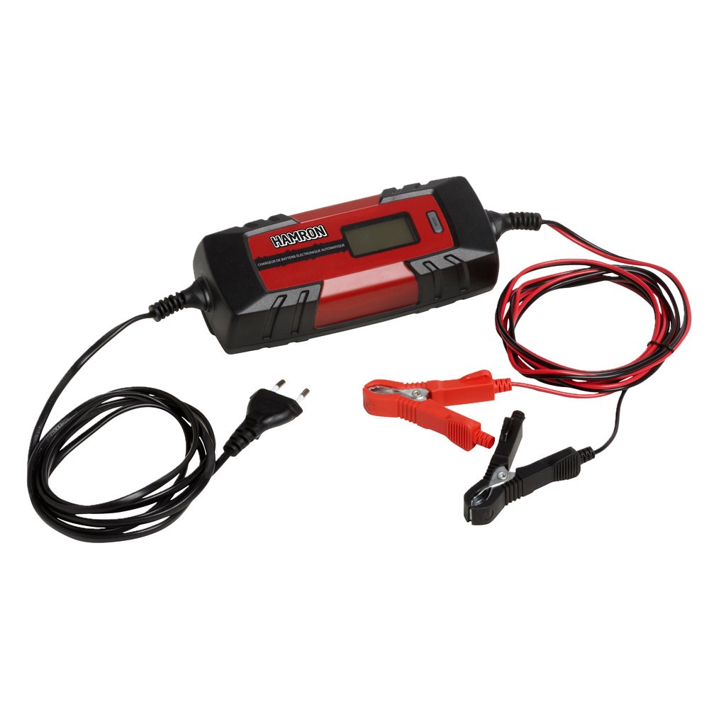

Ja mam taki podobny tylko z Lidla i akumulator 64Ah 2 dni ładuje.
Re: prostownik turystyczny
Ale lidlowy, kiedyś przynajmniej, nie miał pamięci i po każdym podłączeniu zasilania trzeba było go ręcznie włączyć. Ten z Juli jest lepszy po pamięta ostatni tryb i jak napięcie powróci to od razu ładuje.

Aku zwykły samochodowy 75A/h.

Czyli żeby go uczciwie i szybko naładować potrzebny jest prostownik co najmniej 7-8 amperowy w myśl zasady 1/10.
Oczywiście słabszy też będzie ładował tylko dużo więcej czasu mu to zajmie.
Polecam taki:
Polecam taki:
