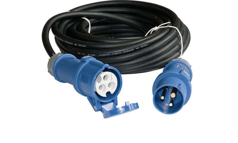

2. W zapiekance miałem przewód 230V doprowadzony do bezpieczników w środku, wyprowadzony podłogą do zewnętrznej bakisty i tu jego zwój około 15m zakończony standardowa wtyczką na 230V. Czy wstawiać gniazdo podłączeniowe na przewód CEE, mieć przejściówkę i przedłużacz? I tu prośba o wyjaśnienie świeżakowi - w skorupie jest gniazdo CEE, do którego wpinamy się przejściówką, na końcu której mamy wtyczkę 230V. A jeśli chcemy się podłączyć do słupka niebieską wtyczką? (przepraszam, ale nie wiem co to za gniazdo jest, a widziałem takie na kempingach).

zuraw pisze:...2. W zapiekance miałem przewód 230V doprowadzony do bezpieczników w środku, wyprowadzony podłogą do zewnętrznej bakisty i tu jego zwój około 15m zakończony standardowa wtyczką na 230V. Czy wstawiać gniazdo podłączeniowe na przewód CEE, mieć przejściówkę i przedłużacz? I tu prośba o wyjaśnienie świeżakowi - w skorupie jest gniazdo CEE, do którego wpinamy się przejściówką, na końcu której mamy wtyczkę 230V. A jeśli chcemy się podłączyć do słupka niebieską wtyczką? (przeprazam, ale nie wiem co to za gniazdo jest, a widziałem takie na kempingach)
Trochę to skomplikowałeś...
Jeśli dasz w przyczepie gniazdo CEE to najlepiej mieć przedłużacz z wtyczką i gniazdem CEE
a dodatkowo uzbroić się w przejściówkę na "zwykłe" wtyczki ponieważ nie na każdym kempingu są słupki z przyłączami CEE.
No tak! Oczywiście, że tak powinno to wyglądać! Z doświadczenia jakiej długości jest optymalny przedłużacz (tak, wiem - najdłuższy :D ) i o jakim przekroju przewodów? 3x2,5mm?

zuraw pisze:... Z doświadczenia jakiej długości jest optymalny przedłużacz (tak, wiem - najdłuższy :D ) i o jakim przekroju przewodów? 3x2,5mm?
Pytanie pierwsze; sam sobie odpowiedziałeś. Różne sytuacje mogą się przydarzyć. Mogą to być np. dwa; jeden dłuższy ( ok 30m ), a drugi krótszy ( 20m ).
Przekrój najlepiej 2,5mm.

Wszystko już wiesz, ja wtrącę tylko w kwestii przewodu. Absolutne minimum to 30m, jeśli nie chcesz aby umiejscowienie skrzynek z prądem decydowało o miejscu Twojego wypoczynku.
Trochę źle zadałeś pytanie o ten przewód, spytałeś jaki kupić i uzyskałeś odpowiedź, no może nie pełną, bo jest wiele takich tematów i wszyskie sprowadzają się do mniej więcej jednej odpowiedzi, przekrój 2.5mm2 OW długość 50m :) całość waży tyle że przyda się możliwość wypożyczenia widlaka na kempingu, ale ok na elektrodzie pisali więc swięte :)
Pytanie powinneś zadać inaczej:
Jakiego przewodu używacie?
No i tu robi się ciekawie, większość to kolorowe marketówki, może nawet kupowane jako 2.5, w rzeczywistości są to dwa druciki z zawartością miedzi 27 procent na żyłę. 50m takiego przewodu (2.5mm2) kupisz na 80 zł i to na bębnie! Waży to jakieś trzy kilo, cud fizyki, och i ach :) Ale jest 2.5? Jest!
Dosyć opowieści, teraz konkrety.
Moim zdaniem:
Kupujesz 30m przewodu w gumie, oznaczenie OW gr 1.5mm2, razem z wtyczkami około 100pln.
To jest minimum do przyczepy uzależnionej od 230V, komfort dla przyczepy z fotowoltaiką, tzw w razie czego, z którego wiele razy już korzystałem :)
Do tego 20m taniego chińskiego shitu, którego nie musisz nawet wozić permanentnie, bo po co, gdy jedziesz na kemping gdzie wiesz, że się podłączysz spokojnie. Jedziesz w nieznane, nie jesteś niezależny, bierzesz, a nóż się przyda.
Tyle, mnie się to sprawdza.
Pamiętaj że dobrej jakości przewód 1.5mm2 będzie o niebo lepszy od 100procent kolorowych przewodów 2.5. Ja swoje 30m 1.5 czuję na ręce pod koniec zwijania, 2.5 bym już nie zwinął.
