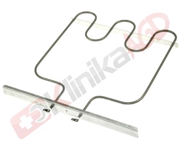

A co myślicie o takim pomyśle. Jak wiemy, możemy zamontować Ultraheat na 230V do Trumy, tylko jak też wiemy, drogo... A gdyby tak po prostu wmontować grzałkę od piekarnika? Coś powiedzmy np. taką?

CONFEX pisze:A gdyby tak po prostu wmontować grzałkę od piekarnika?
Zerknij: viewtopic.php?p=136958#p136958

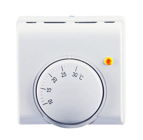

Działa doskonale, 1000 W, sterowanie najprostszym termostatem pokojowym.

Widzisz i ty mi z nieba spadasz. Właśnie tak gdzieś w tyle głowy pamiętałem, że na forum było, faktycznie u Ciebie to widziałem, tylko wtedy nie byłem na tym poziomie i nawet nazwa Ultraheat była mi obca... Jeszcze dzisiaj zamówię podzespoły. Dzięki!

U mnie taka grzałka (750w) jeździ od lutego 2014 i sprawdza się znakomicie pracując zawsze z trumaventem, jako alternatywne i bardzo komfortowe źródło ogrzewania na kempingach. Miejsca też to nie zajmuje i jest bardzo ciche w porównaniu z farelką lub lekkie porównując z olejakiem... Nie przeginaj z mocą, 1000w to maximum.

No i super. Takie grzałki to naprawdę wygoda, ustawiasz sobie na termostacie żądaną temperaturę i zapominasz. W dzień jak wyjdzie słonko, termostat grzałki praktycznie nie załącza, ale pilnuje by temperatura w przyczepie nie spadła.
U mnie termostat jest taki zwykły bimetaliczny z diodą sygnalizującą pracę

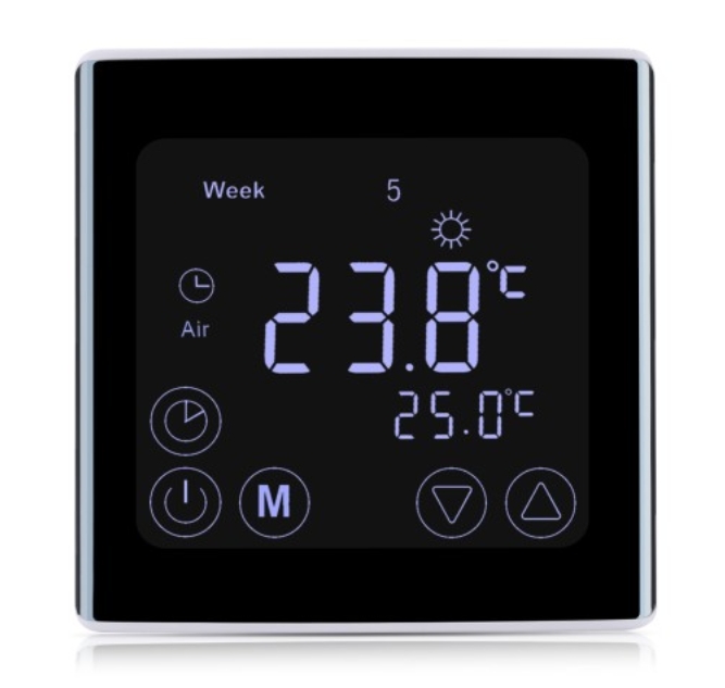

ale są też cyfrowe
https://allegro.pl/oferta/dotykowy-cyfr ... 2EQAvD_BwE

Mam taki jak na pierwszej fotce tylko bez diody. Za lampkę kontrolną robi neonówka w przełączniku kołyskowym którym wyłączam grzałkę. Założyłem go na ścianie szafy tuż obok termostatu.

RAFALSKI pisze:Mam taki jak na pierwszej fotce tylko bez diody. Za lampkę kontrolną robi neonówka w przełączniku kołyskowym którym wyłączam grzałkę. Założyłem go na ścianie szafy tuż obok termostatu.
To nie masz włącznika na bocznej ściance termostatu? :ugeek:
