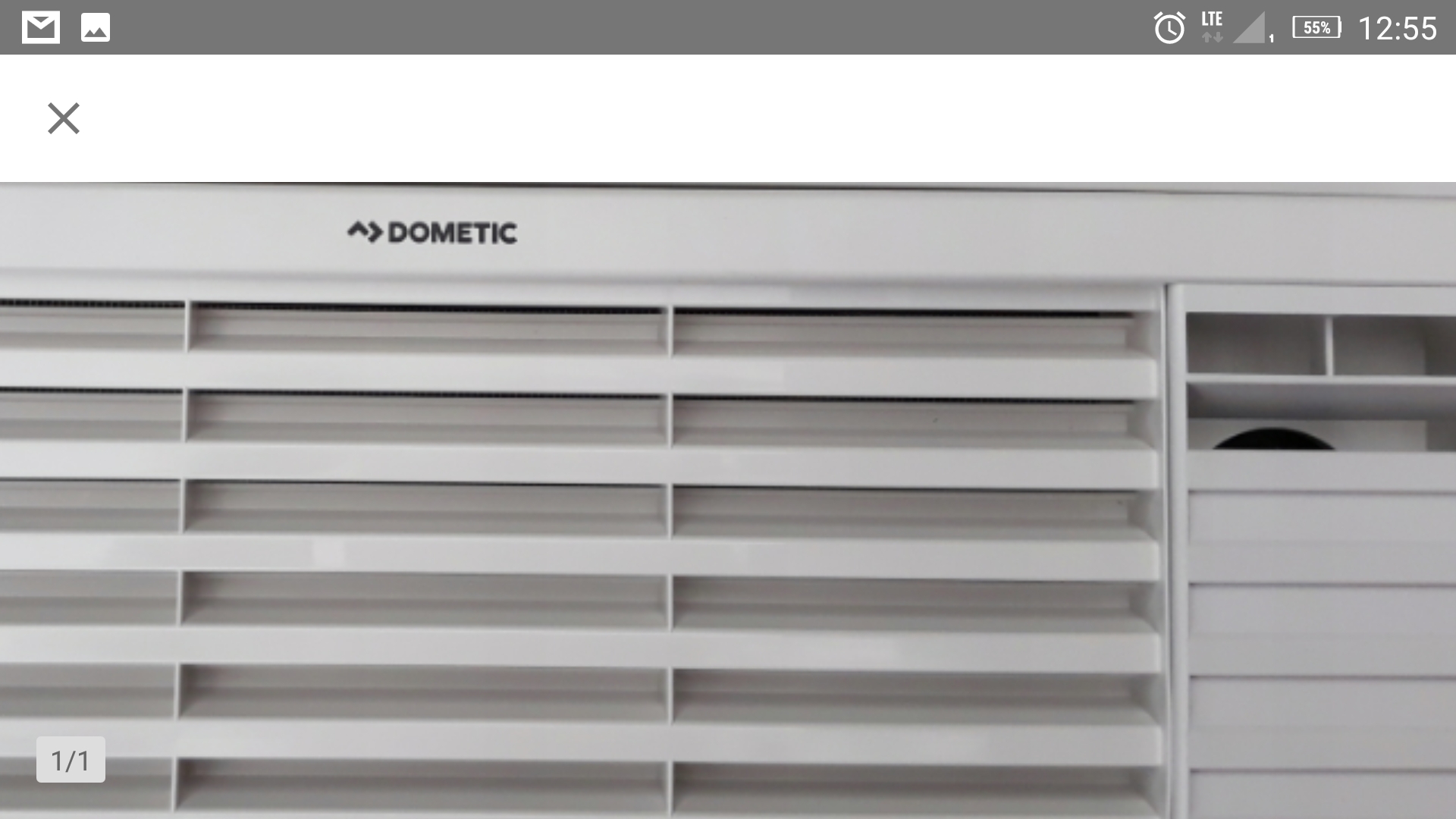

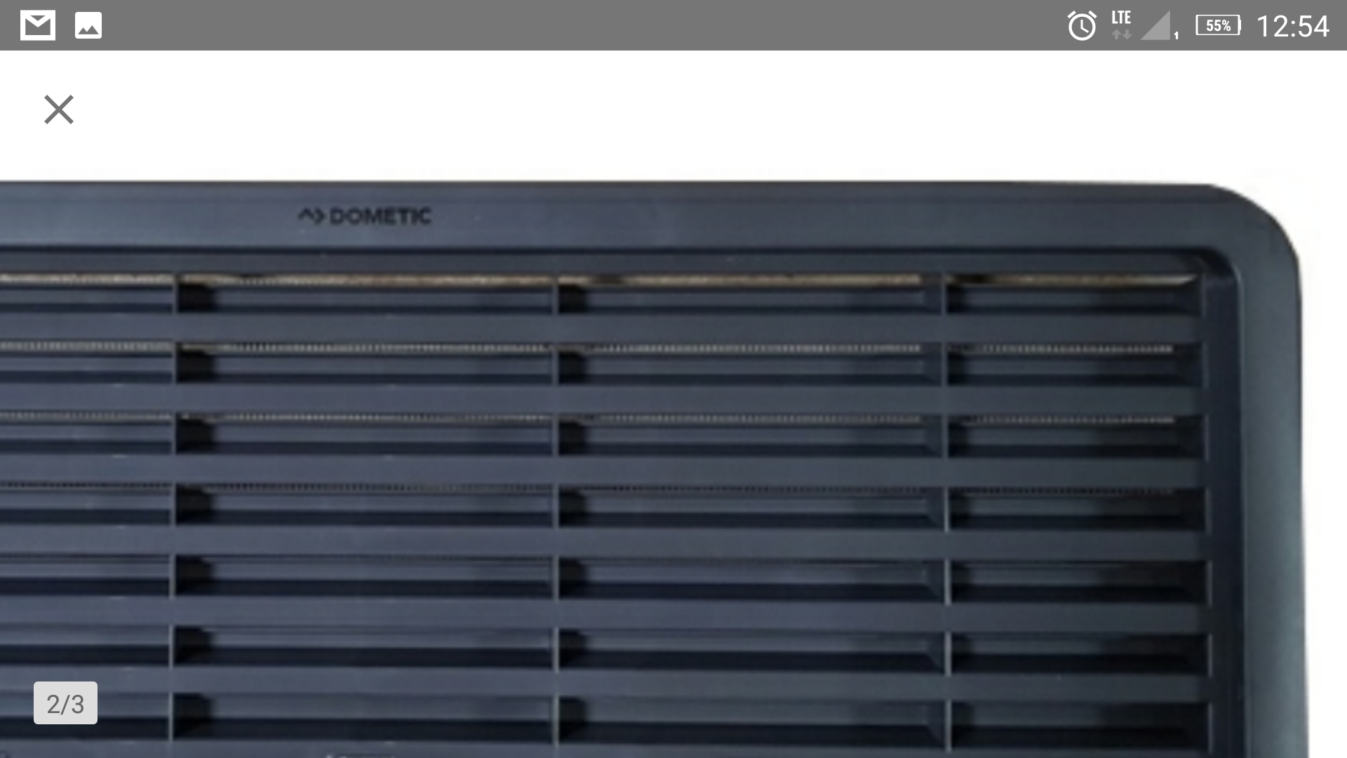

Kompletuję ostatnie klocki do wieloryba i mam problem. Otóż, może mi ktoś wytłumaczyć czym wg Dometica różni się kratka górna od dolnej skoro (poza kominkiem) wyglądają tak samo? Taki sam kierunek użebrowania. Producent podaje, że Ls100 to górna (ok, jest komin czyli logiczne choć u mnie komin z drugiej strony będzie więc odpada). Pomyślałem dam dwie dolne ls200 ale o ile dolne żebrowanie jest "do góry" czyli wciąga powietrze to górna powinna mieć odwrotnie a nie ma....
Chce dać wiatraki stąd moje pytanie...
Ktoś może z "pieczarkarzy" się wypowie?
Dla porównania biała to LS100 górna a czarna to LS200 dolna.

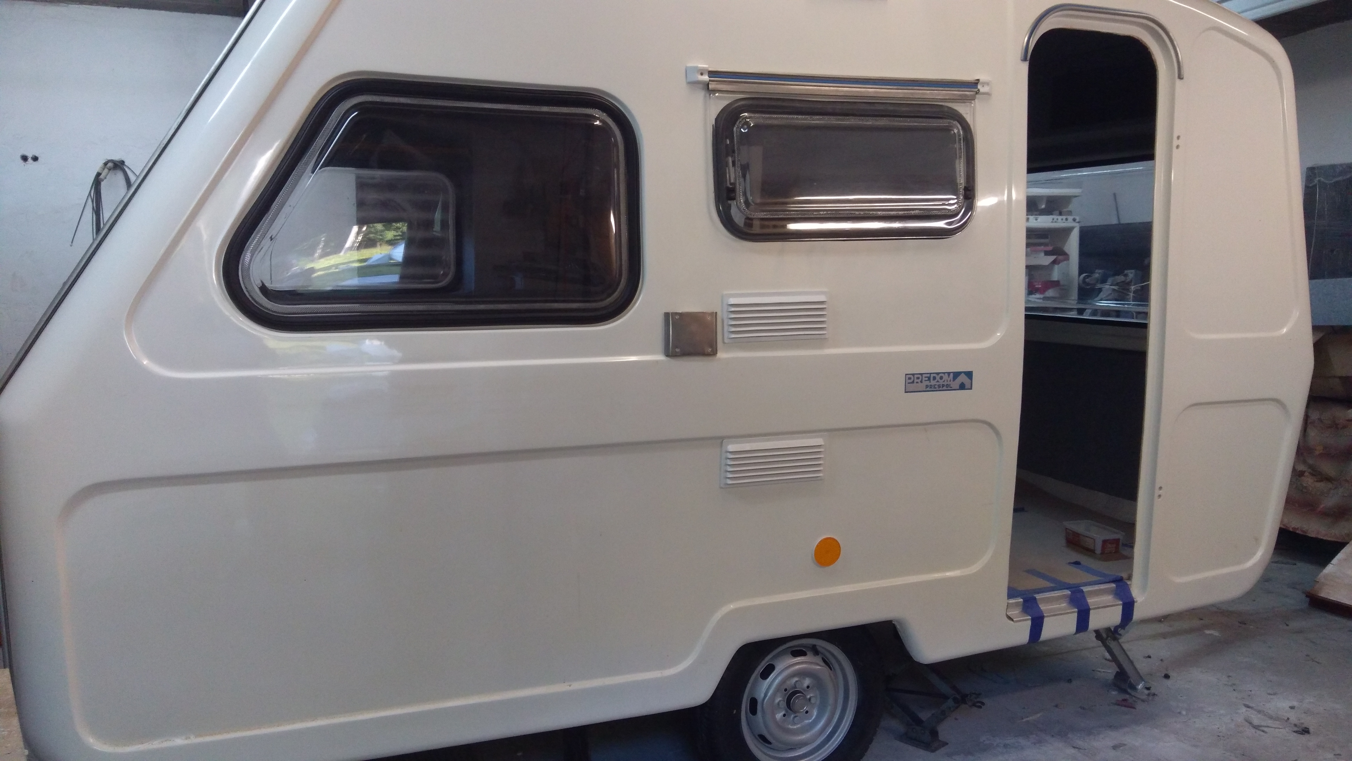

Tylko moja szafka kuchenna nie istnieje
Plan jest dość ciekawy bo mam całego "zgnilucha" do wykorzystania więc mebelki będą pasowane pod niewiadowskie krągłości z kanciastego wnętrza
. Ale waga powinna się zgadzać. Szafka jest podobna, kwestia nowego blatu i zamontowania armatury.

Nie wiem czy dobrze zrozumiałem o co Ci chodzi, ale tak, one są identyczne jeśli chodzi o użebrowanie. I moim zdaniem nie chodzi tu o kierowanie powietrza, a tylko i wyłącznie o ochronę przed wodą. Wg mnie problem kierunku zasysania czy wydalania powietrza nie istnieje w tym przypadku. Cug to cug, daj mu dziurę i różnicę ciśnień, a zadziała

Samoogon pisze:... tak, one są identyczne jeśli chodzi o użebrowanie. I moim zdaniem nie chodzi tu o kierowanie powietrza, a tylko i wyłącznie o ochronę przed wodą. Wg mnie problem kierunku zasysania czy wydalania powietrza nie istnieje w tym przypadku. Cug to cug, daj mu dziurę i różnicę ciśnień, a zadziała
I potraktuję to jako odpowiedź na moje pytanie!
Faktycznie to chyba jedyne kratki, których budowa żeberek mocno utrudnia wodzie opadowej ale i tej zawirowanej podczas jazdy w deszczu wdarcie się do środka. Wspomożenie kierunku wyciągu dwoma wolnoobrotowymi wiatrakami powinno się sprawdzić. Wierzcie lub nie ale przekopałem cały internet i przestudiowałem budowę kratek karawaningowych,łazienkowych, kominowych, do bram segmentowych i jeszcze paru innych i za cholerę nie ma odpowiednika.
