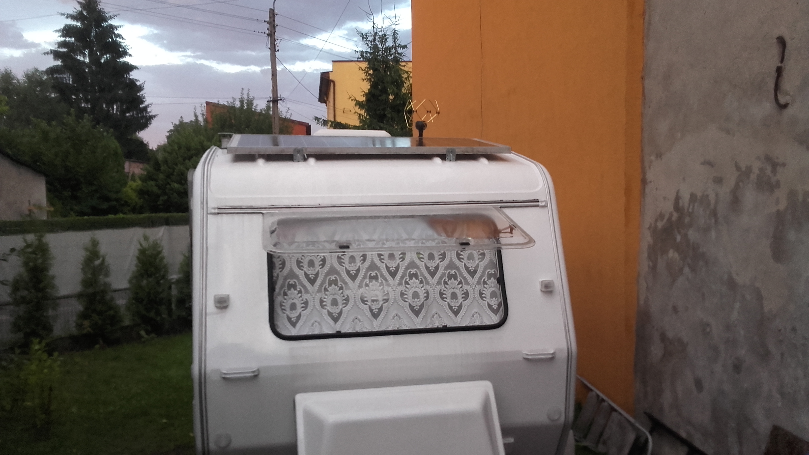

Witam, mam pytanie odnośnie montażu panelu zakupionego u Bartka. Mam enkę i zastanawiam się jak to zrobić najlepiej. Na zdjęciach na forum widziałem zamontowany na dachu z przodu, czyli od strony dyszla. Trochę to rozwiązanie mnie jakoś nie przekonuje ze względu na opływ powietrza. Może ktoś coś ciekawego doradzi ew. fotki jak to ma zrobione będę wdzięczny. Z góry dzięki, Mirek.

Panel jest tak montowany ze względu na wielkość dachu i wprowadzenie przewodów szafą do regulatora. Z tyłu jest za mało miejsca. Opływ powietrza w takiej przyczepie nie istnieje....

Ja mam z przodu, bo z tyłu raczej ciężko zmieścić takie "okno". Regulator na ścianie szafy, a akumulator na kole w szafie.

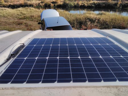

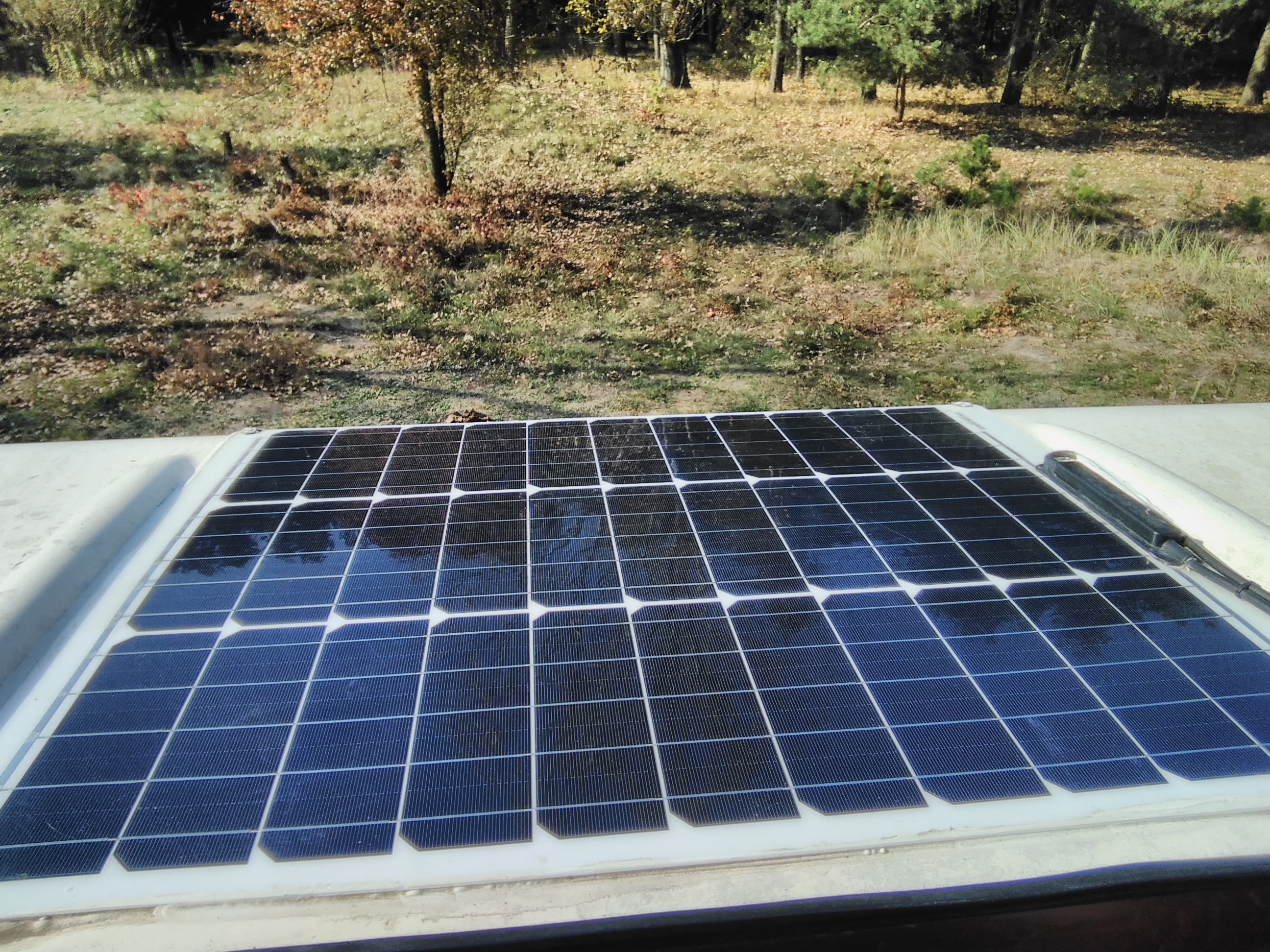

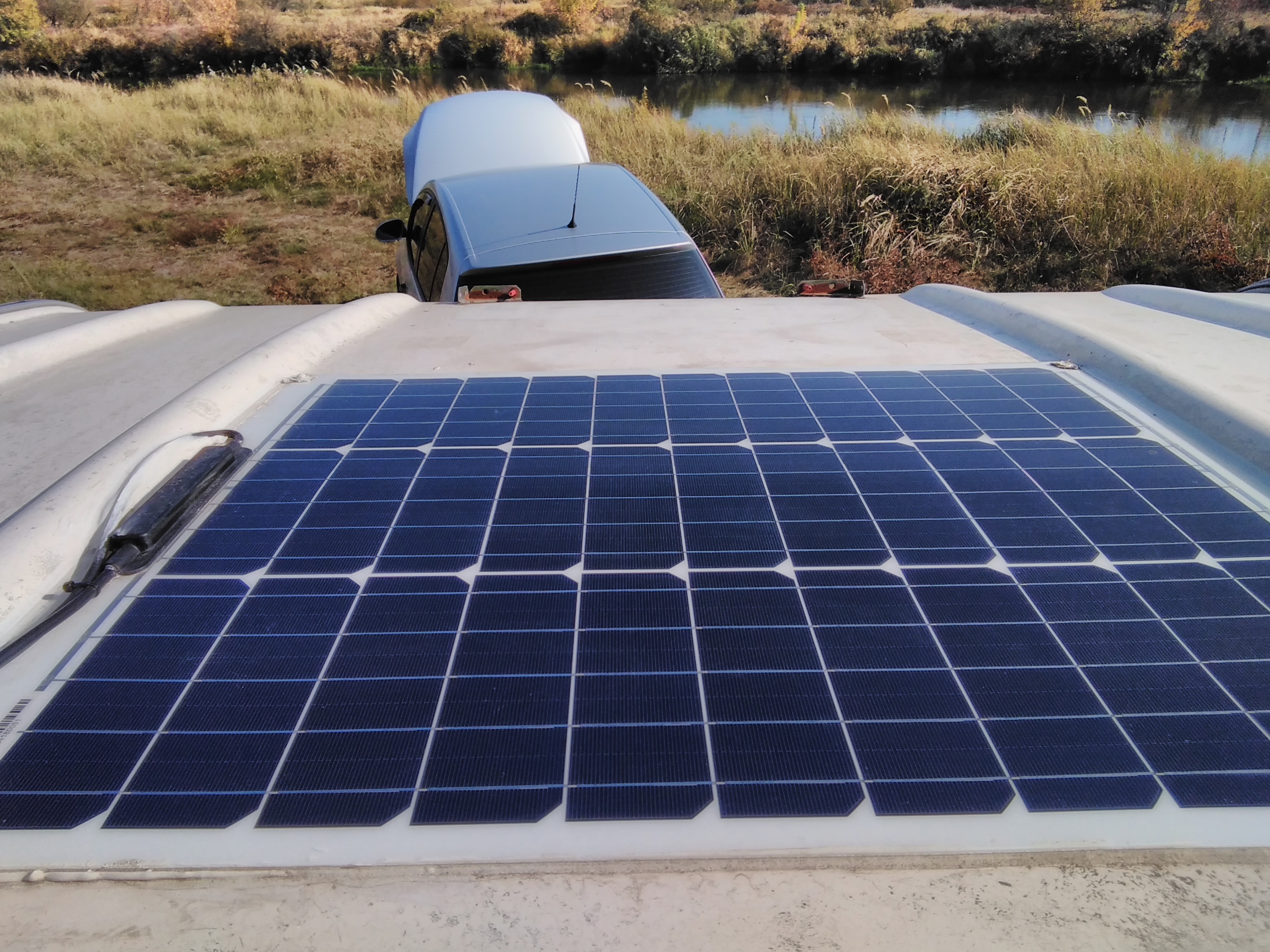

Każdy robi jak chce, ja bym jednak w życiu kilkunastokilogramowego okna na dach nie założył.
Po delikatnym przycięciu ładnie zmieściły się między wręgami dwie elastyczne 50w od Bartka (choć Bartek namawiał na okno, oj, jak on namawiał :) ), jeden przed, drugi za szyberdachem. Łączna ich waga z klejem może z 2 kg.
Połączone w szereg oczywiście z regulatorem MPPT.

Ja tam nie widzę żadnego problemu w zapodaniu "okna" na dach. W niczym to dachowi nie przeszkadza ;) No, może wygląda nieciekawie.
jadwig.64 pisze:Na zdjęciach na forum widziałem zamontowany na dachu z przodu, czyli od strony dyszla. Trochę to rozwiązanie mnie jakoś nie przekonuje ze względu na opływ powietrza.
Jeśli idzie o sztywny panel to w eNce nie ma innego dobrego miejsca na montaż. Oporem powietrza się nie przejmuj, buda i tak ma aerodynamikę Titanica... Przy tych prędkościach można to olać.

Dzięki za odpowiedzi, kolega Rafalski ma to fajnie pokazane, chyba coś z tego wyskrobię. Pozdrawiam.
