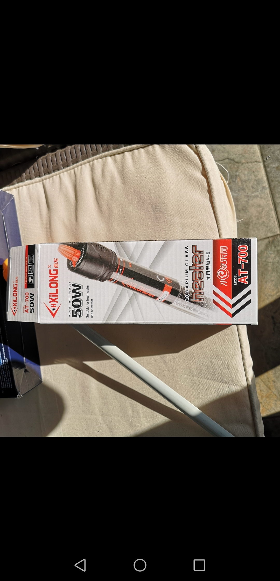

Ja używam grzałki 50W do akwarium. Temperaturę ustawiam na 35st i powiem szczerze rewelacja! Woda jest więcej niż ciepła powiedziałbym, że lekko gorąca. Mam ją w zbiorniku 25L. Koszt takiej grzałki to 13zł na alledrogo. Na razie sprawdzałem pod 230v. Mam też przetwornicę i można z niej wtedy korzystać na 12v (pobór ok 4A).
