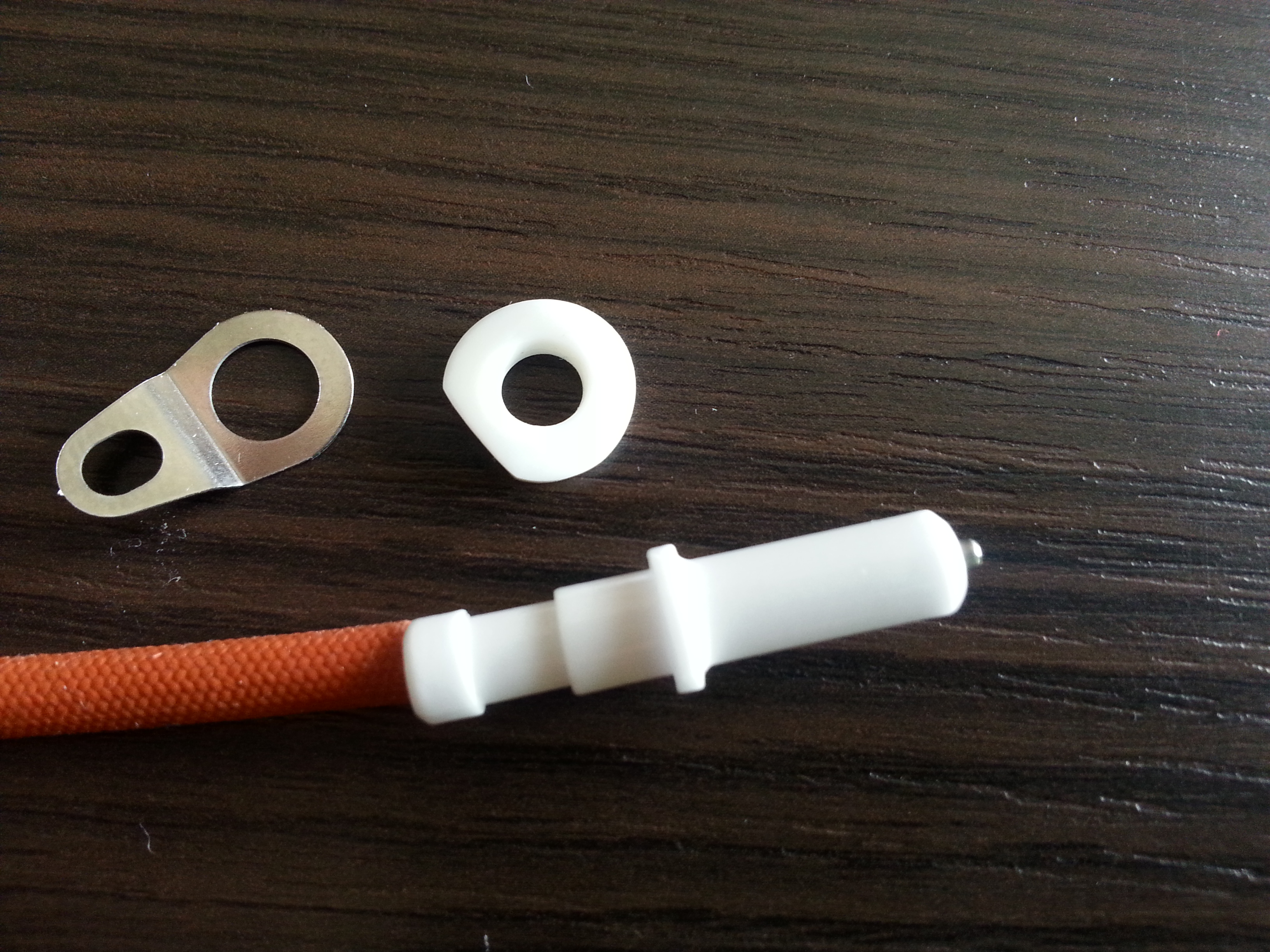

Posty: 2680
Re: Generator iskry
Postautor: tantalos » niedziela, 10 lut 2019, 10:03
Banalna sprawa tak myślę ale jak to zamontować? Podobno miała być sprężynka a jest blaszka. Uszczelka i blaszka mają być przykręcone pod blatem śrubką?
kubuś
Posty: 403
Re: Generator iskry
Postautor: kubuś » niedziela, 10 lut 2019, 14:15
Ja iskrowniki kupiłem ze sprężynkami.
Jako, że to był element prze ze mnie dokładany, to blat kuchenki nie był przystosowany pod iskrowniki, i musiałem coś samemu wykombinować.
Otwory pod iskrowniki wierciłem i montowałem na takich malutkich kątowniczkach, nitując do "jak by kielicha" palnika pod blatem. Sprężynki okazały mi się zbędne.
N126a - sprzedana
Posty: 2680
Re: Generator iskry
Postautor: tantalos » niedziela, 10 lut 2019, 15:12
No właśnie też mi się wydaje że będę musiał coś wykombinować aby nie robić dodatkowej dziurki na śrubkę.
