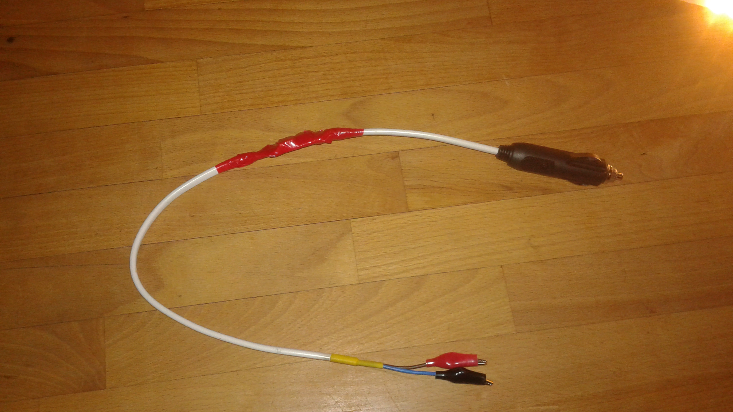

A efektem jest u mnie taka ładowarka z przetwornicy step-up ustawionej na 13,5 V. Prąd to daje podobno 2A więc raczej do niezbyt dużych akumulatorów.
Niestety jeszcze jej nie testowałem i nie wiem czy będę testował, bo miałem z tego ładować lampkę zrobioną z aku 7Ah ale ostatecznie kupiłem gazową.
viewtopic.php?f=39&t=8008&p=132373&hilit=%C5%82adowarka#p132373
