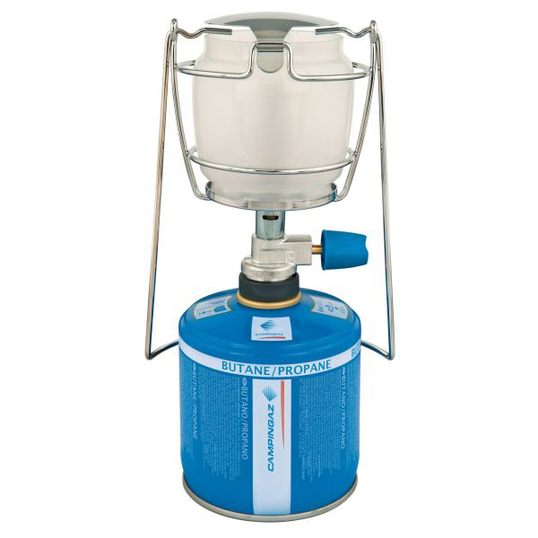

Re: Ładowanie dodatkowego akumulatora
Jak to ma być do lampy to polecam takie rozwiązanie
1. Lżejsze
2. Nie plączą się kable
Mnie butla za 30 zł wystarcza na 2 sezony. Nawet jak by wystarczała na jeden to i tak koszty są do zaakceptowania.
1. Lżejsze

kooba pisze:Jak to ma być do lampy to polecam takie rozwiązanie
1. Lżejsze
Tak przy okazji jak już się sprzedałeś, że masz taką lampę, to ja mam taki kartusz, którego nie użyję...
