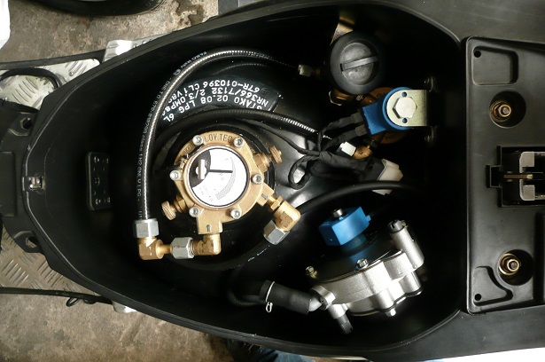

Dzakart pisze:Zadowoliłbym się mała butla 2-3 kg sprytnie umiejscowiona co by pobyc się kufra.
W takim razie dobrym rozwiązaniem byłaby mała skuterowa butla: http://www.stako.pl/index.php?id=product&prod=20&kat=1&alias=C11&lang=pl
Można by ją fajnie zamontować bo jest naprawdę mała a ma wszystkie zalety większych butli LPG. Można ją kupić bezpośrednio u producenta, sam zamawiałem jak zakładałem gaz do skutera :)

Pojemność zbiornika 6L czyli wlejemy niecałe 5L to daje prawie 2,5 kg gazu. Dla mnie trochę mało, ale co kto lubi. Jak bym miał kombinować to założyłbym troidalny około 30L pod przyczepą.

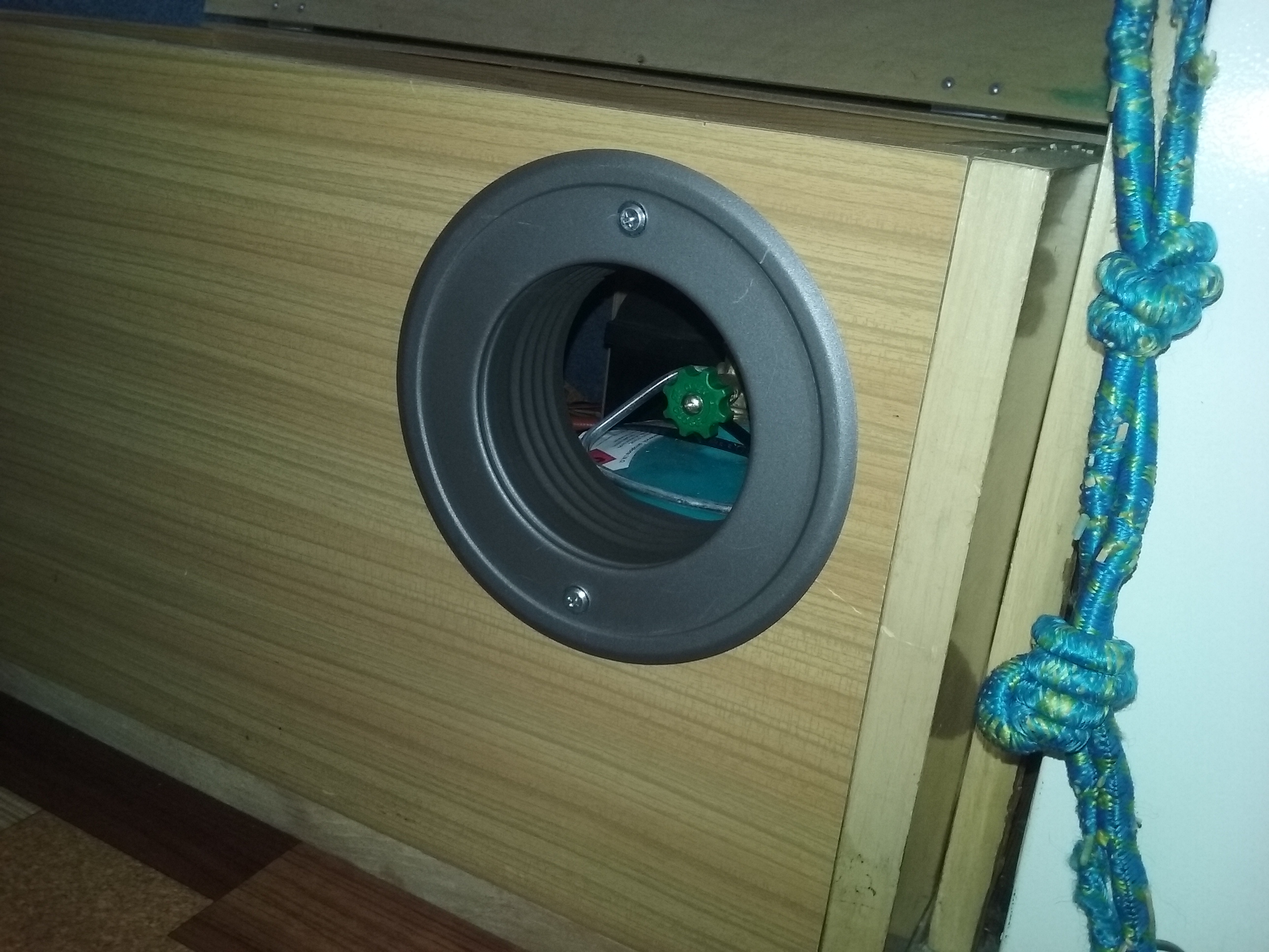

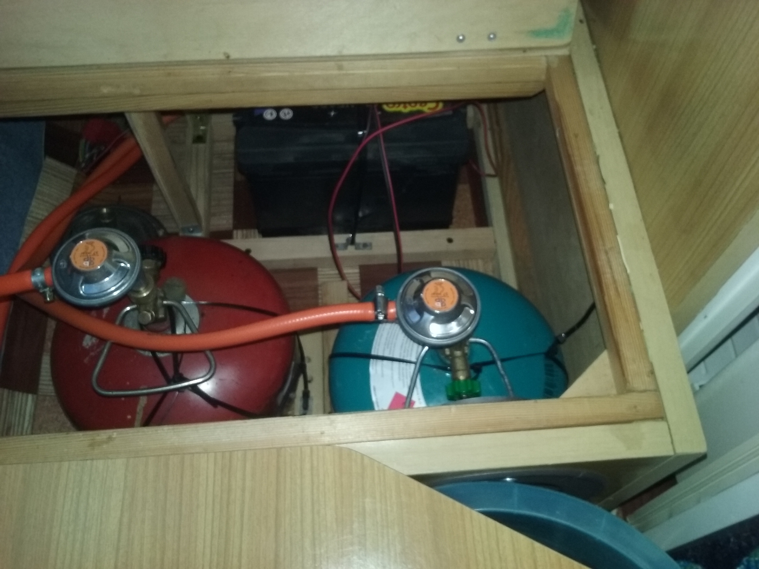

Jeśli nie potrzebujesz dużej butli to dobrym rozwiązaniem są dwie małe w bakiscie pod małym łóżkiem. Jedna zasila kuchenkę druga trumę.

kooba pisze:Jak bym miał kombinować to założyłbym troidalny około 30L pod przyczepą.
Ja też ale skoro chciał mały zbiornik..
kooba pisze:ile trzeba jeździć na skuterze żeby był sens zakładania LPG?
Nie wiem, pewnie duuużo :) To był montaż w ramach hobby i czasu wolnego, trochę z ciekawości. Jeżdżę skuterem codziennie do pracy i nie tylko ale mimo wszystko po kilku miesiącach zdemontowałem instalację. Nie, żeby coś nie trybiło, po prostu zajmowała cały potrzebny schowek pod kanapą i była ciężka, co przy dychawicznym silniczku 4T 80ccm dawało się we znaki. Ale miny ludzi na stacji bezcenne! Spojrzenia i sto pytań do, jakbym podjechał Ferrari :lol:

cyran'o pisze:Jeśli nie potrzebujesz dużej butli to dobrym rozwiązaniem są dwie małe w bakiscie pod małym łóżkiem. Jedna zasila kuchenkę druga trumę.
O tak,ten pomysł sprawdza się . :)
Bardzo podoba mi się ten pomysł, i tez myślałem wcześniej o takim rozwiązaniu, ale co z bezpieczeństwem? Spanie na butli z gazem chyba nie należy do takowych :)

Spokojnie, nie ma zagrożenia. Przecież ludziska mają nieraz w domach, w kuchniach pod zlewem czy w szafce butle jedenastki do kuchenek i żyją.
Wiesz ja po prostu lubię życie na krawędzi :mrgreen: :mrgreen: :mrgreen: (,,jeżdżę Tico na gaz'') :D :D :D

Co do bezpieczeństwa,.. jedna butle mam w kabinie na górnym łóżku, albo w szafce, zależy od auta, a że już tam mało gazu to druga mam pod łóżkiem,, bezpieczniejsze to niż kuchenka na kartusze.
Napełniać można w punktach, albo wymieniać, albo przelewać z 11kg. A ogólnie to sam się zastanawiam czy nie dorobić węża i samemu tankować na stacji LPG. Montaż zbiornika od samochodu przy takim zużyciu nie opłacalny
