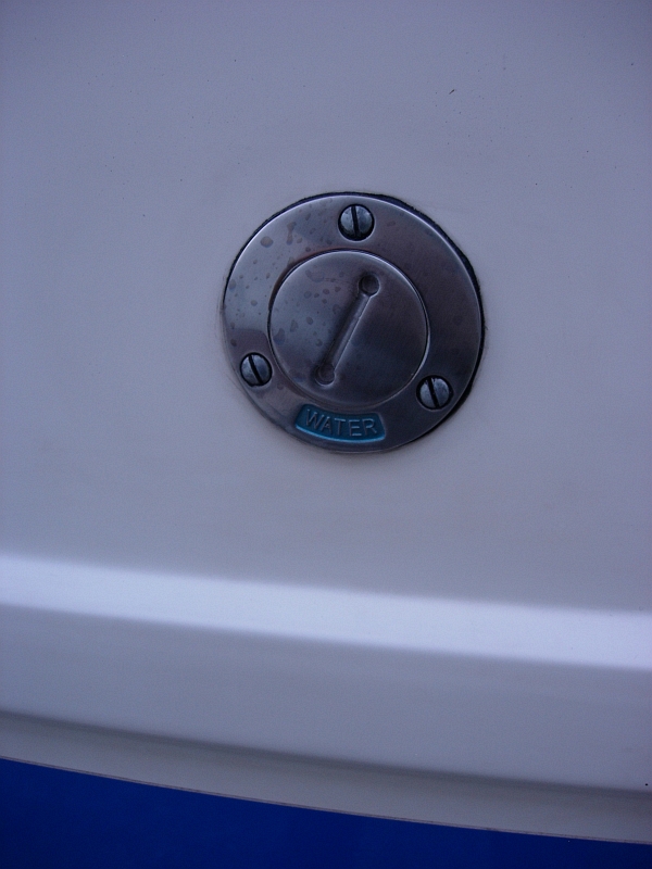

Obrazek> Obrazek Obrazek Obrazek
króćca nie włożę bo wlew jest za mały w bańce, można kupić bańkę z wlewem DIN96 ale jest 10x razy droższa i nie uśmiecha mi się i stoje w miejscu a coś bym pojasterkował :)

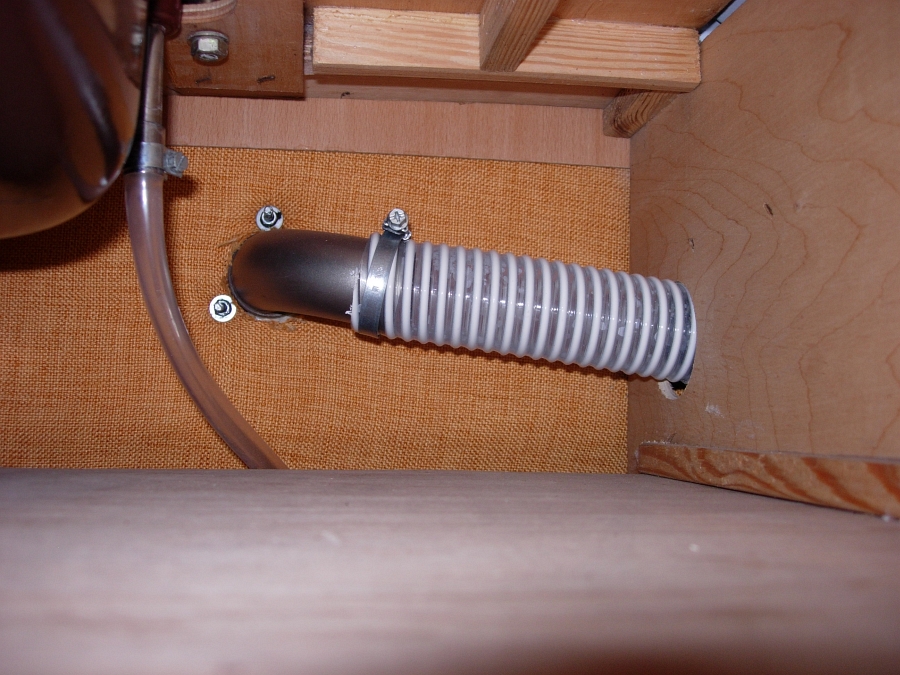

Wlew z zewnątrz robiłem, rura karbowana do zbiornika, przelew w podłogę, grzałka na boku zbiornika.

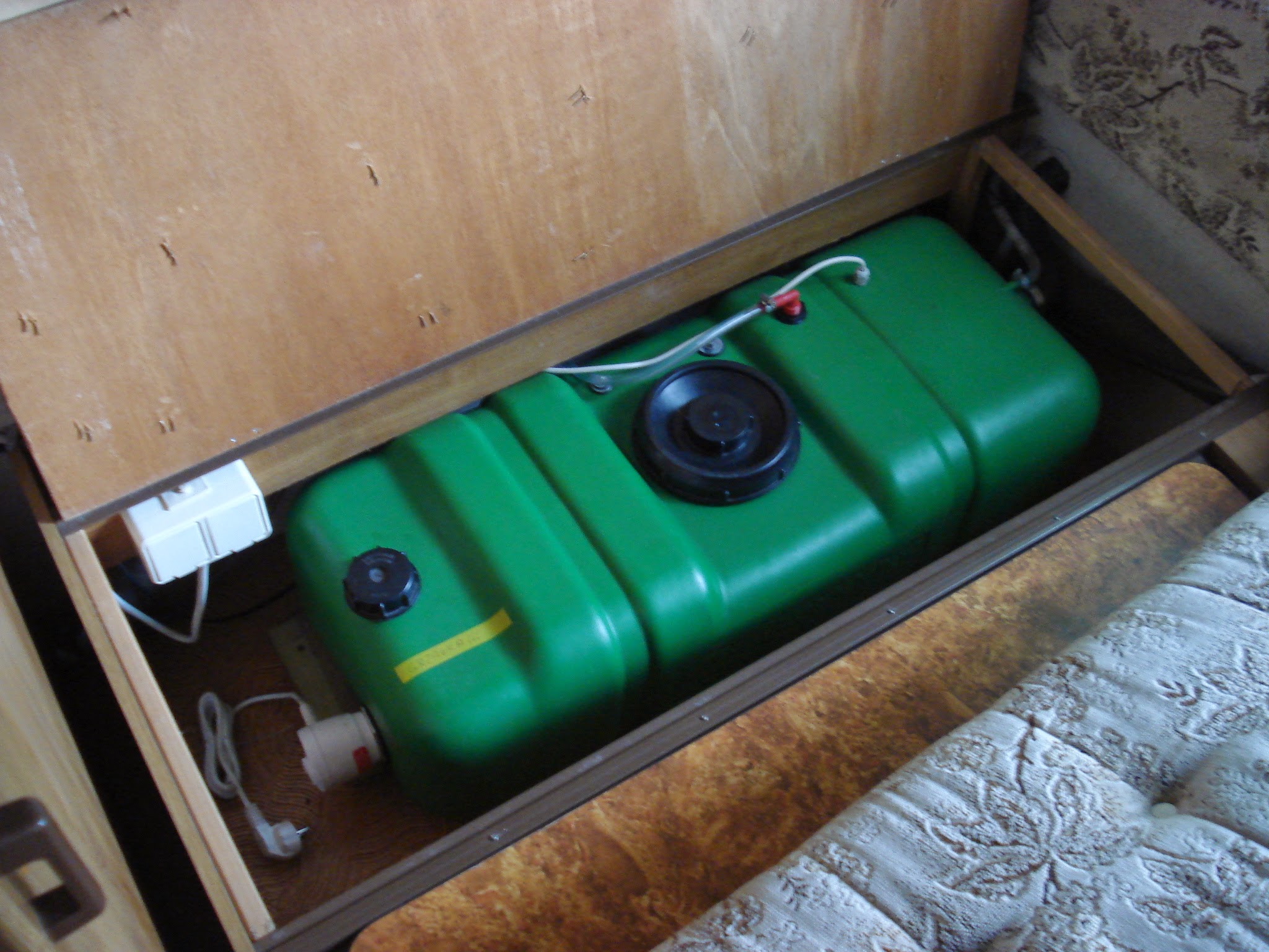

Postautor: chiccoo » wtorek, 1 sie 2017, 09:39
Zbiornik po zamontowaniu
Grzałka z regulacją ciepła - 1,5 Kw

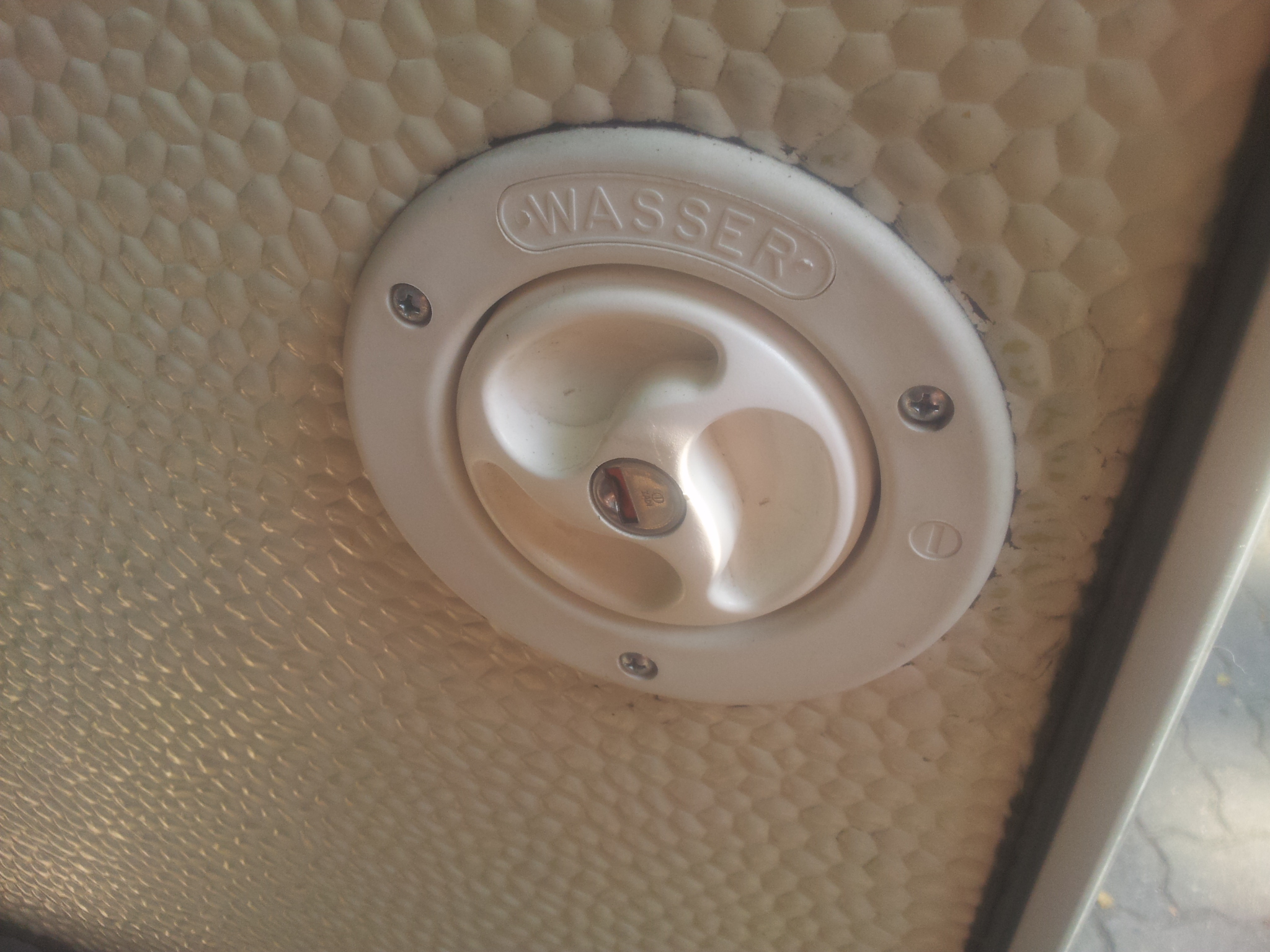

Wlew zewnetrzny

jeszcze w temacie wlewu - 126N
Do wlewu idealnie pasuje szyjka butelki 6L od wody Saguaro z lidla.
Bardzo wygodne rozwiązanie.
