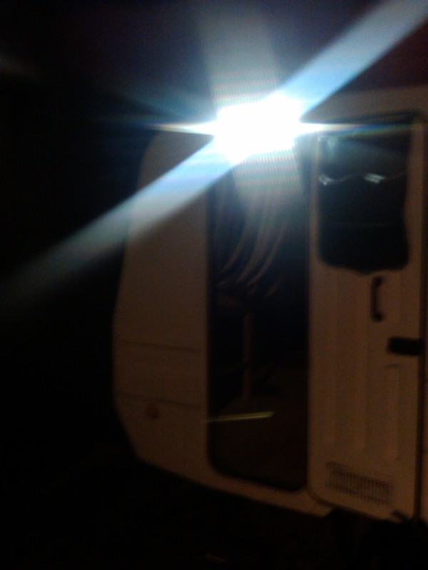

Sprawdzone porady takie tam moje pomysły tam jest zdjęcie mojej "twórczości" .

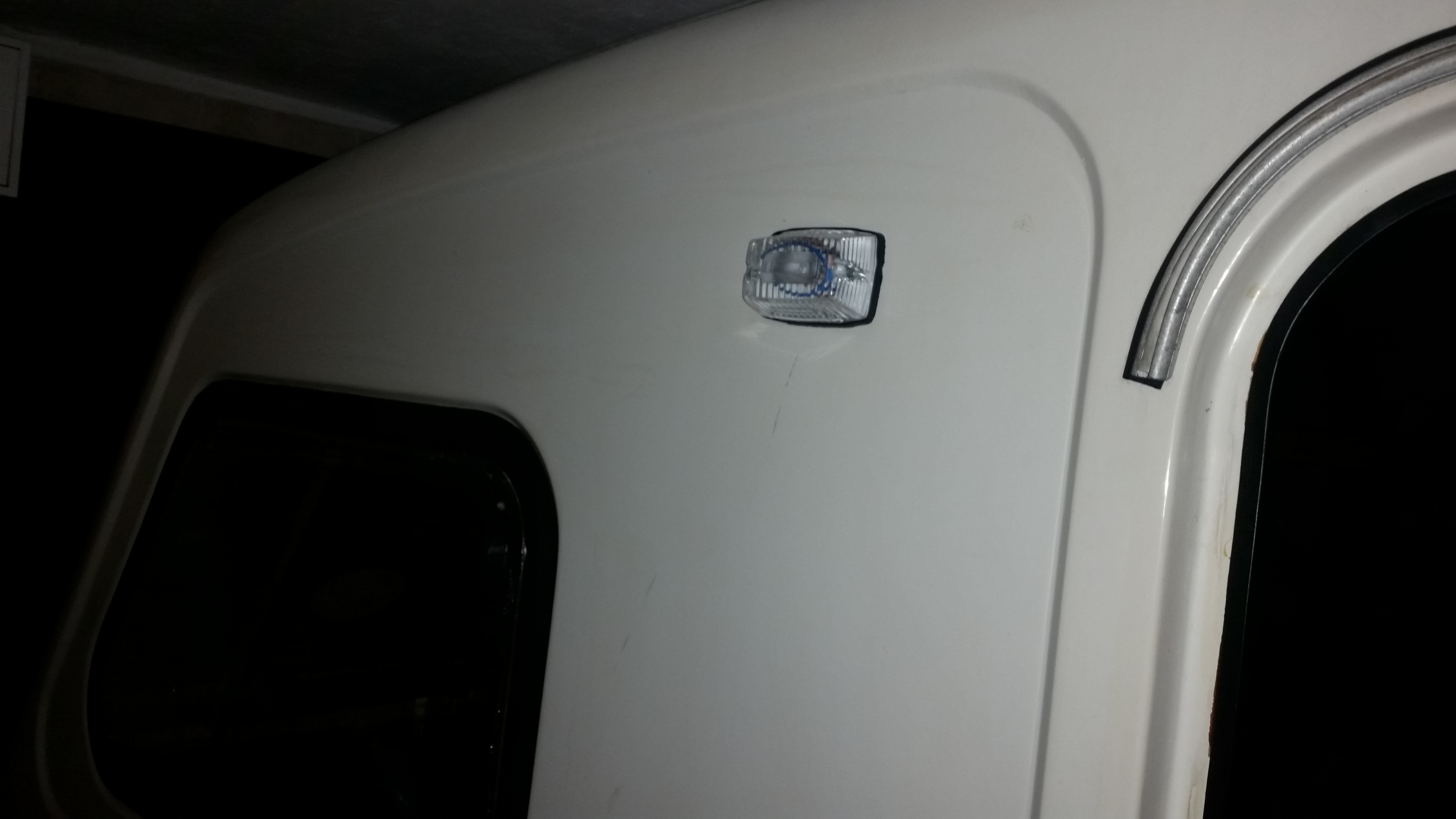

Nie wiem czy do końca Ci o to chodziło, ale ja do oświetlenia przedsionka mam zamontowaną obrysówkę od Ikarusa z allegro za jakieś 6 zł sztuka.

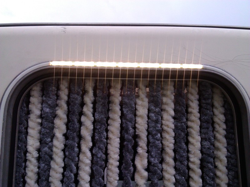

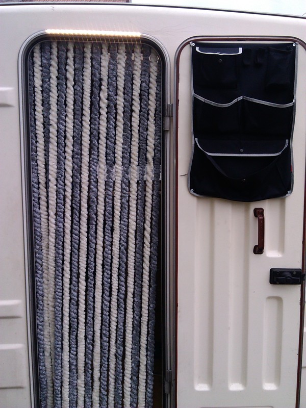

Tylko w N-ce nie zakładaj między drzwiami, a oknem bocznym, jak na zdjęciu u darkusa, bo jak otworzysz drzwi, to ciemność będzie. U kogoś widziałem dwa fajne patenty z listwami led 12v. Jeden był w zapiekance, mianowicie pasek led był przyczepiony na całej długości pod górnym przetłoczeniem bocznej ściany. Drugi patent był w N-ce: nad drzwiami było wycięte kawałek uszczelki w obramowaniu i wstawione ledy - też fajnie świeciły.

TomekN126N pisze:Drugi patent był w N-ce: nad drzwiami było wycięte kawałek uszczelki w obramowaniu i wstawione ledy - też fajnie świeciły.
Bardzo fajnie. Takie coś miałem u siebie. Najmocniejszy pasek led ten w silikonie wstawiony zamiast kawałka klina nad drzwiami. Światła było wystarczająco dużo. Pasek miał chyba 14 Wat na metr długości.

Własnie Reflexiu, chyba u Ciebie to widziałem... na zdjęciu. Ma ktoś pomysł, z czego w N-ce można zrobić jakiś niewielki daszek nad drzwiami wzorem zapiekanki? Myślę, żeby coś przykleić, aby woda omijała drzwi.
Genialny w swojej prostocie pomysł! Wart chyba skopiowania 8-) Tylko czy nie było problemu z jakimś nakierowaniem tego światła, tj. czy nie dawało za bardzo po oczach?
Posty: 11151
Re: Lampa zewnętrzna 12v
Postautor: reflexes » czwartek, 9 lut 2017, 10:34
Co do praktycznych aspektów tego wynalazku to zbyt wiele Ci nie powiem, bo tak naprawdę używałem tego może z 2 razy i przyczepa poszła w świat. Pasek led był bardzo mocny więc myślę, że dzisiaj zastosowałbym jeszcze dodatkowo jakiś ściemniacz żeby czasem światło faktycznie zmniejszyć.

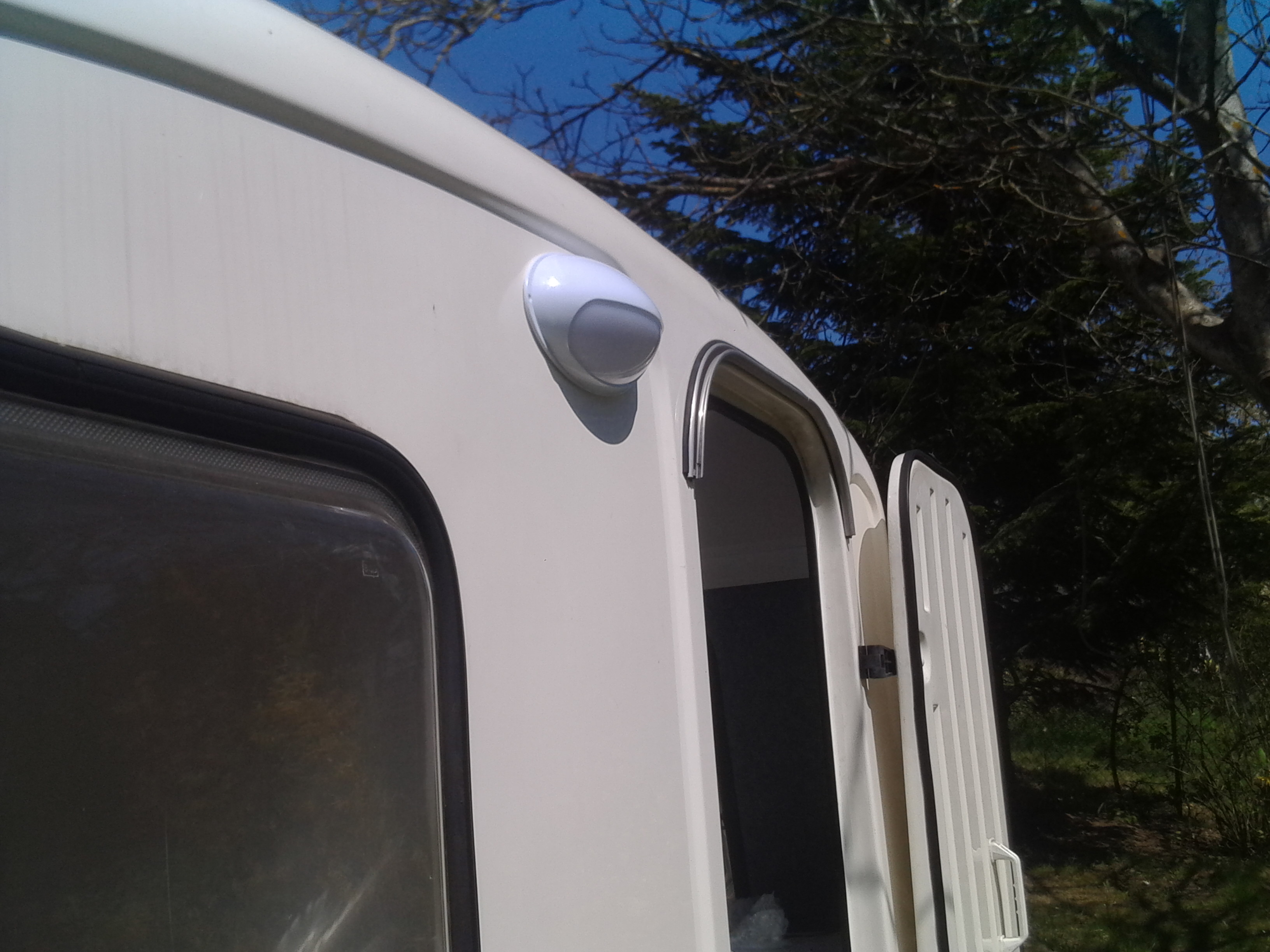

Popatrz tez na mój patent.
Moim zdaniem swieci mocno.
