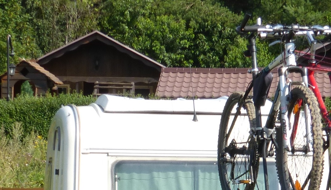

Ja mam chinolskie radio za 60zł a Allegro na USB i kartę SD. Wygląda kiczowato ale działa i dobrze czyta z nośników. Antenę zamontowałem zwykłą uniwersalną z przodu, na środku dachu. Chyba ktoś jeszcze z FKN ma tak zamontowaną.

Polecam antenę firmy UNICON o długości 75cm. Antena bez żadnego wzmacniacza, uniwersalna, można zamontować wszędzie. I w stosunku do innych plastikowych kikutów ze wzmacniaczami i innymi bajerami, ta jest po prostu najlepsza.
Można kupić w wersjach z różną długością przewodu. Najdłuższy to chyba 4,5 metra.
Niezależnie od tego jaką antenę będziecie montowali, ponieważ buda jest plastikowa, proponuję dorobić antenie kilka przeciwwag. Ja zrobiłem trzy. Z cieniutkiego kabelka. Jedną puściłem wzdłuż przedniego okna, drugą wzdłuż dachu do tyłu, trzecią w dół.
I z tak zamontowaną anteną nie mam żadnych problemów z odbiorem radia.
