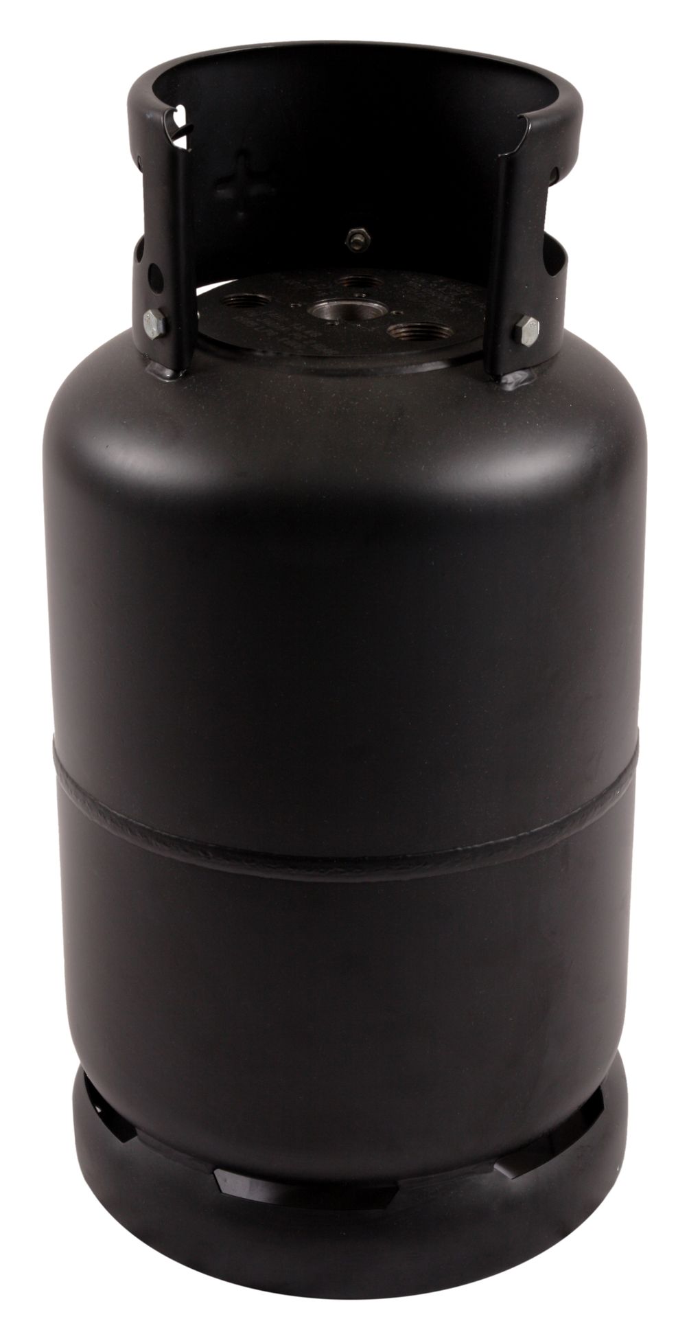

Takie fajne cudo znalazłem na innym forum.
http://gzwm.com.pl/30/zbiorniki-do-campingow.html
Jest to zbiornik LPG w kształcie zwykłej butli 11kg. Zaletą jest to, że posiada standardowy wlew i dodatkowo podobno można sobie zamówić 3 osprzęty czyli na przykład zawór jak w 11kg i co tam jeszcze nam potrzebne to, że jak się nam skończy gaz to jedziemy jak ze zwykłą butlą do najbliższej stacji LPG i nie musimy jak w przypadku stałej butli ruszać całego zestawu oraz to, że możemy sobie dotankować w każdej chwili czego nie można zrobić posiadając standardową butlę 11kg. Nie długo będzie znana cena tego cuda ale obawiam się, że będzie kosmiczna.

Kolego serdeczny jesteś w błędzie. Ta butla nijak ma się do potrzeb POLSKIEGO karawaningowca.
Po pierwsze primo to że fabrycznie ma wlew gazu jest jej największą wadą, drugą wadą jest ciężar, trzecią cena (zapewne karawaningowa)
Nie jedzie się z nią jak ze zwykłą stalówką na stację bo bezsensem byłoby ją wymieniać na inna stalową zwykłą. A czemu akurat wymieniać? Ano dlatego że w Polsce nie można legalnie zatankować sobie butli gazowej na stacji, są przewidziane za to paragrafy i grzywny. Także o beztroskim hasaniu z butlą pod pachą po stacjach gazowych i oscentacyjnym tankowaniu można zapomnieć. Ale załóżmy że metodą na partyzanta zatankujemy- nie widać poziomu gazu także potrzebna jest waga i kalkulator by wyliczyć ile można nalać i lepiej się nie pomylić. Druga sprawa, że właśnie potrzebne są kolejne przejściówki by można było korzystać z butli po Bożemu w przyczepie (koszt i niewygodna) i trzecia wada CENA. A wystarczy kupić odpowiednią redukcję za 40 zł i możesz używać i tankować zwykłą stalôwkę (oczywiście wbrew prawu) a jak trzeba to i wymienić gdzie chcesz i kiedy chcesz na pełną butle. Także moim zdaniem bardziew.

reflexes pisze:[...] i nie musimy jak w przypadku stałej butli ruszać całego zestawu oraz to, że możemy sobie dotankować w każdej chwili czego nie można zrobić posiadając standardową butlę 11kg. [...]
...to, ze malo kto tankuje butle 11kg (bo po co skoro mozna ja wszedzie wymienic), nie oznacza wcale, ze zrobic tego nie mozna. Owszem mozna i nie ma z tym najmniejszych problemow (oczywiscie nie jest to legalne).
Jezeli butla, ktora pokazales jest z jakiegos lzejszego stopu i wazy mniej niz zwykla butla stalowa. Oraz jezeli mozna byloby dolewac do niej gaz na stacjach LPG legalnie, to uwazam, ze byloby to bardzo dobre rozwiazanie.
Poki co trzeba radzic sobie inaczej ;-)

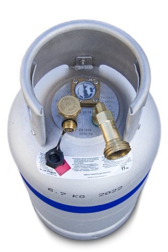

Znalezłem na następnym forum coś podobnego albo nawet to samo. Butla podobno jest z amelinium, można w niej zamontować wskaźnik poziomu więc odpada problem z tankowaniem. Butla waży 7,5 kg.
http://www.camperteam.pl/forum/viewtopi ... ia&start=0
http://www.alugas.de/produkte/wohnmobil/
Jednak sposób montażu tam pokazany nie daje możliwości wyjęcia butli i podjechania z nią autem do najbliższej stacji lpg, co w tej sytuacji jest bez sensem w moim mniemaniu. Chciałbym taką butlę ale właśnie z możliwością jej dotankowania bez konieczności zapinania budy do holownika.
Niestety cena zabija, 350 ojro :wtf: :crazy: więc zostaje 11kg plus awaryjnie mała turystyczna.

Da się zrobić tak żeby sama butla była mobilna. Niestety ta cena.
http://shop.frontgas.de/produkt/gasflas ... befullbar/

reflexes pisze:Da się zrobić tak żeby sama butla była mobilna. Niestety ta cena.
Takie coś to rozumiem , jeszcze tylko zmiana przepisów w PL odnośnie napełniania butli na stacjach lpg i cena odpowiednia na polski rynek.

Czemu zakładacie, że będzie to potraktowane jak butla 11kg. Przecież równie dobrze można to potraktować jak zbiornik lpg w aucie i legalnie tankować jak samochód na każdej stacji. Poza tym skoro ktoś wprowadza to na rynek to chyba ma tą kwestię jakoś załatwioną, taką mam nadzieję ale z drugiej stronny mi to lotto, bo za taką kasę na pewno nie kupię :lol: .

Hmm, podoba mi się ten pomysł z uwagi na swoją praktyczność. Czyli idealny byłby nakręcany na 11 kg butlę zawór do tankowania wyposażony we wskaźnik poziomu (manometr) oraz ciśnieniowy zawór który odbiłby przy 80% napełnienia butli. Dopiero do tego zestawu nakręcony byłby reduktor z wyjsciem na zasilanie odbiorników w przyczepie. Butlę można by dotankować na dowolnej stacji, a po odkręceniu takiego zaworu butlę oczywiście spokojnie wymienić na inną. Gdyby to jeszcze posiadało uregulowania prawne, wszedłbym w temat bez dodatkowych pytań.
