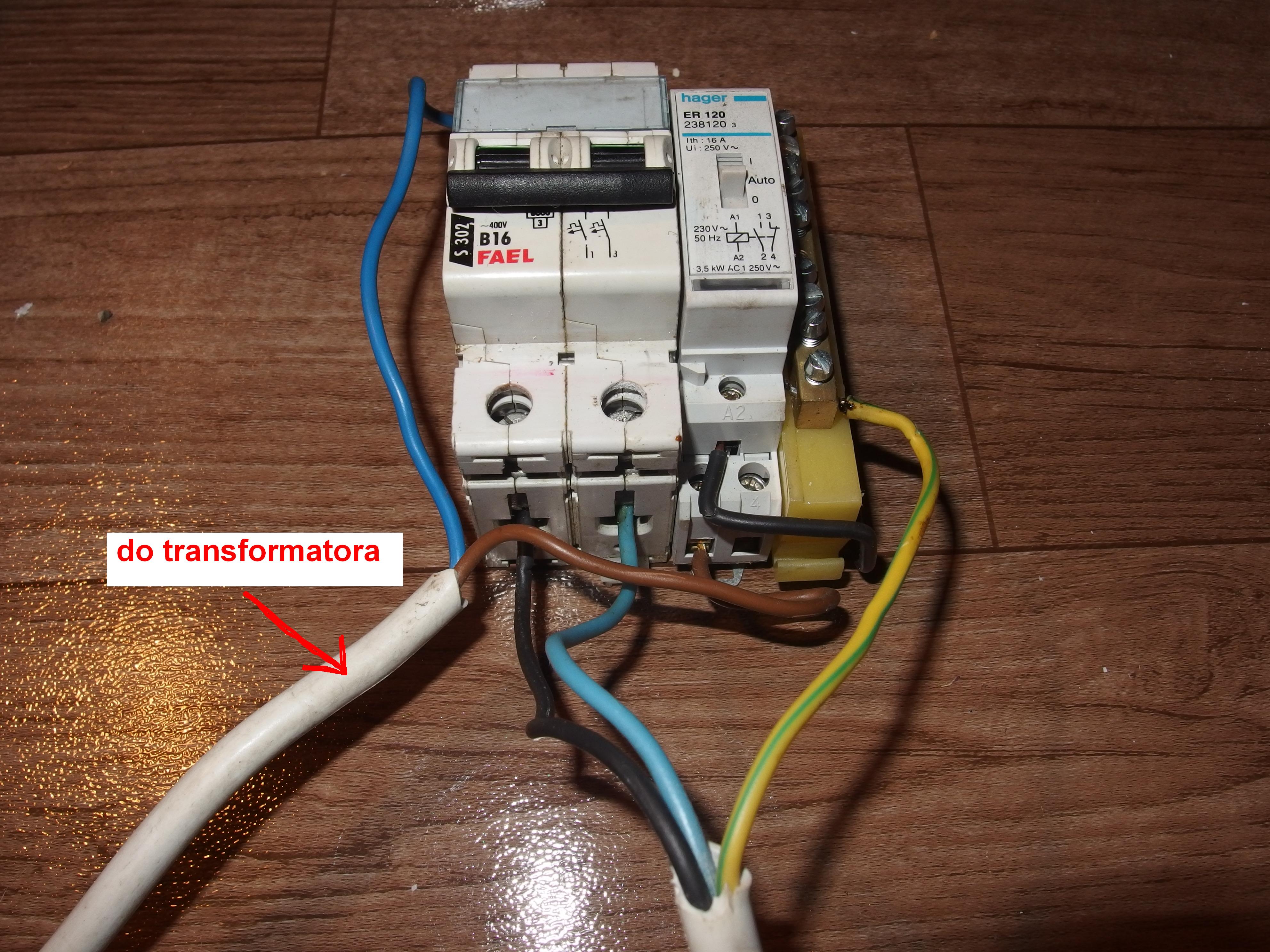

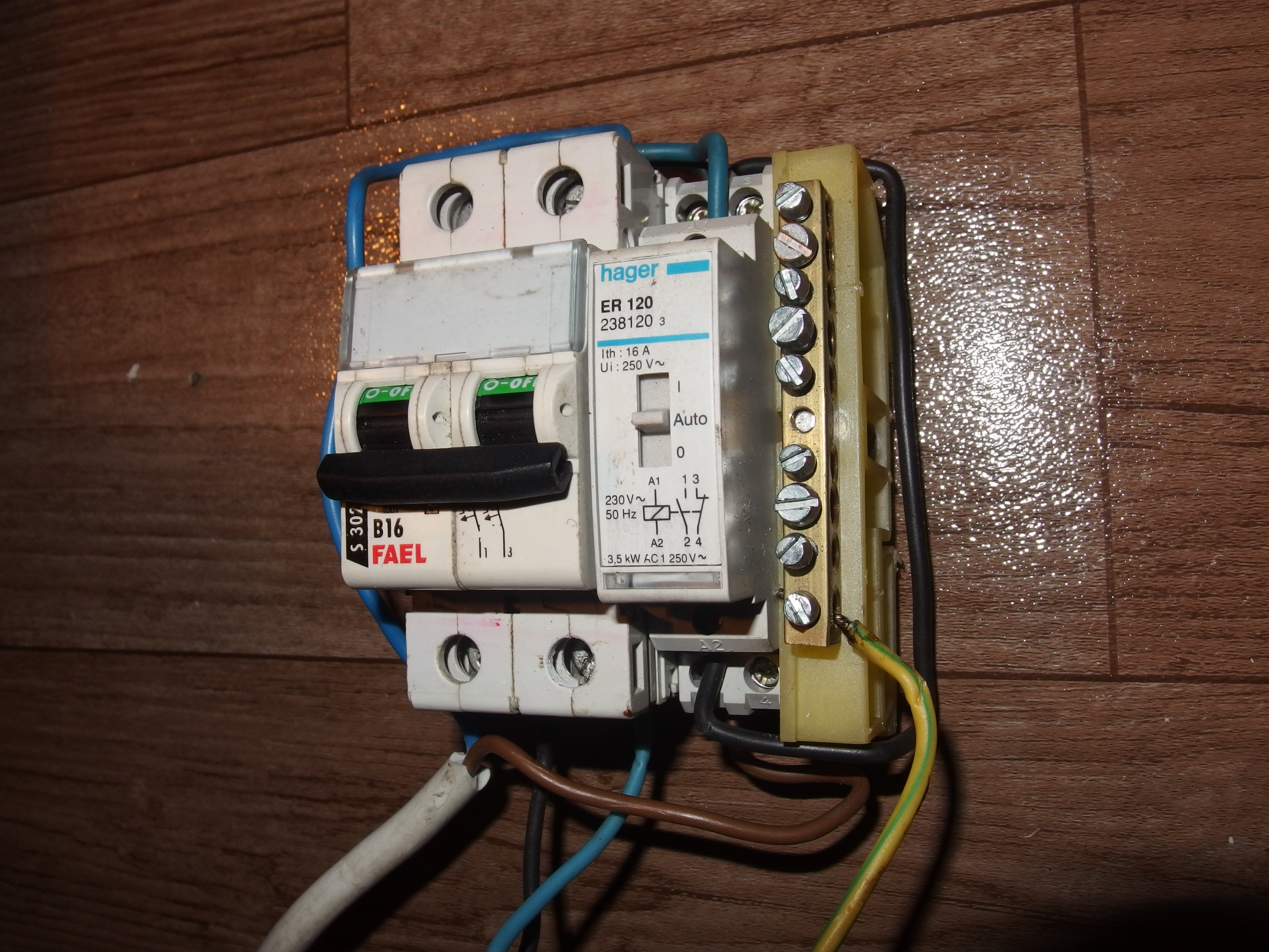

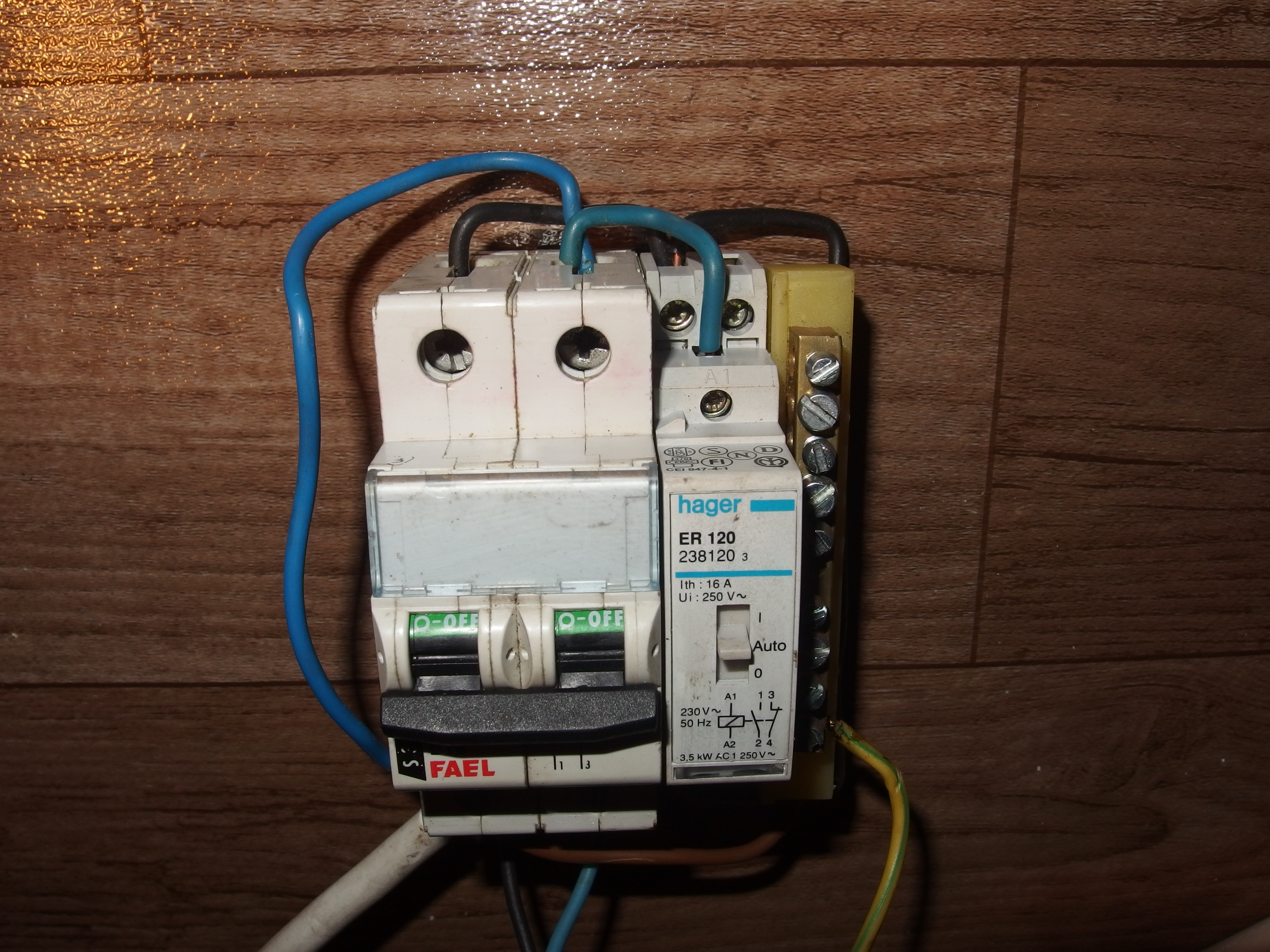

Pierwotnie w mojej przyczepie instalacja wyglądała tak, że z eski były wyprowadzone przewody do kilku gniazdek 230V oraz do transformatora 230-12. Przewody do transformatora były jednak wyprowadzone "poprzez" jakieś ustrojstwo zwące się HAGER ER120 widoczne na foto. Wyczytałem, że jest to jakiś przekaźnik instalacyjny, tylko że jestem zielony w temacie elektryki i nic mi to nie mówi.
Docelowo w przyczepie będzie bardzo skromna instalacja 230V - 2 gniazdka w bakiście, do ładowarki aku i zasilacza 12v i jedno gniazdko w okolicy szafki kuchennej.
Czy ktoś mi podpowie jaką rolę mogło spełniać to urządzenie oraz czy przy moich założeniach co do finalnej formy instalacji 230V będzie mi to potrzebne?
(foto z trzech stron, aby było widać co jak jest podłączone)

Ten przekażnik jest moim zdaniem zbedny ;)
http://www.hager.pl/produkty-wycofane/er120/12400.htm
Jak bedziesz go wywalał warto przeciwporażeniówkę zamontować do instalacji.
