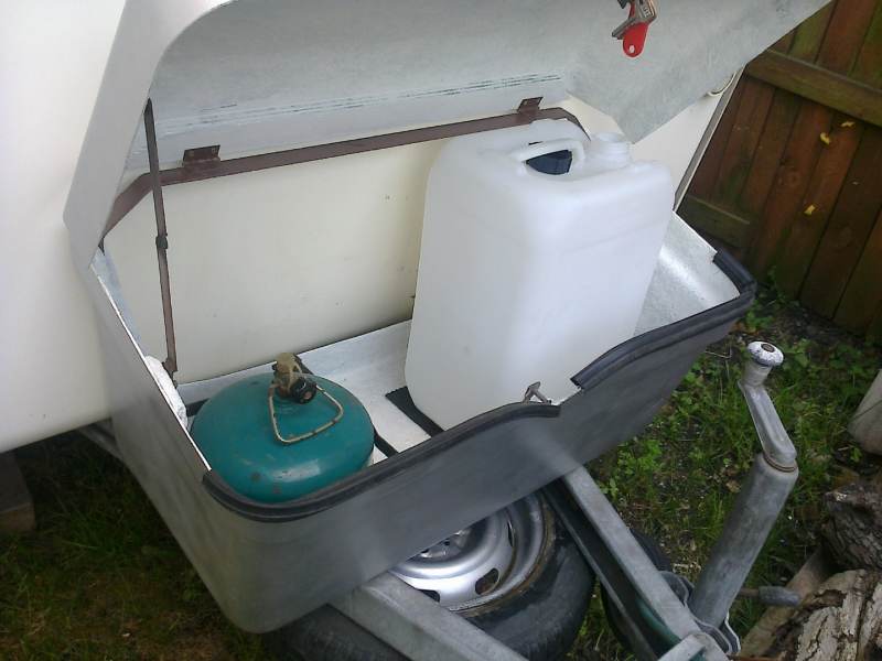

kiedyś było tak:
tak było...
cóż to dla mnie 25 litrów wody w bańce włożyć do kufra...
...ostatnie wakacje zakończyłem chorobą, która do dziś daje mi znać o sobie :(
...problemy z kręgosłupem nie pozwalają mi dźwigać więcej niż kilka kilogramów, jak więcej szarpnę to mogę "wypaść z akcji" na dłuższy czas :cry:
...zatem szarpanie 25 litrowego baniaka z wodą muszę umieścić w historii, teraz będzie po nowemu :D

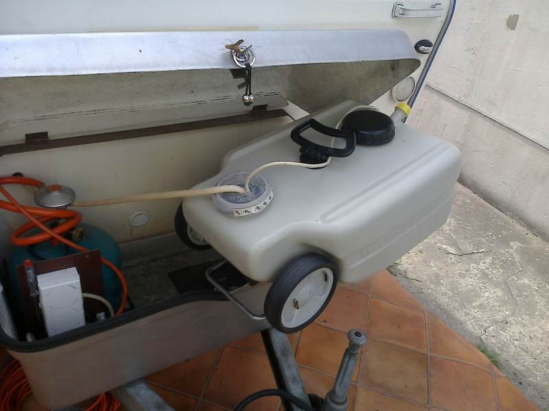

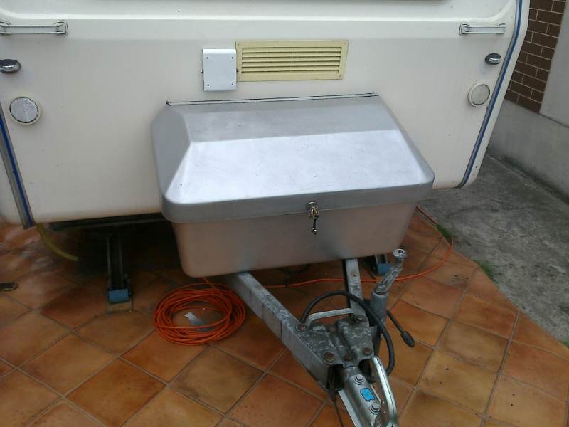

kupiłem na olx (za jakieś 100 PLN) okołodwudziestolitrowy zbiornik po szarej wodzie, został dobrze wymyty i zdezynfekowany.

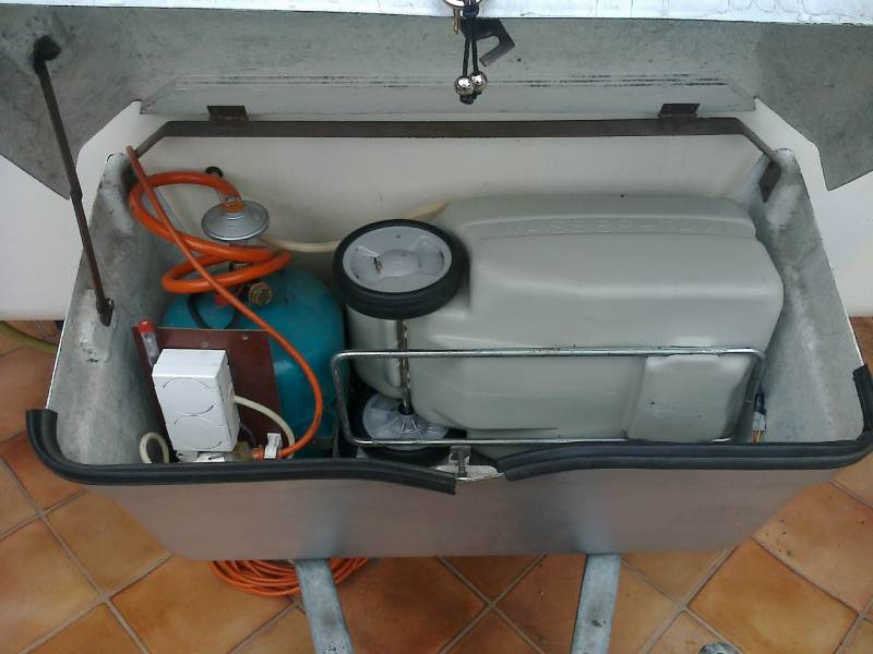

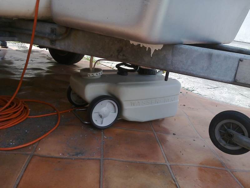

Zrobiłem mu miejsce w kuferku, gdzie podczas jazdy może przenosić jakieś 7 litrów wody -w sam raz by w podpodróży szklankę opłukać. Na biwaku zbiorniczek toczę na kółkach do kranu, tankuję "pod kapsel" wtaczam pod przyczepkę, pompkę do środka wkładam i mam wodę bieżącą :D i "rusztowanie" mnie nie boli :lol:
i co Wy na to :?:
tak TERAZ jest
zbiornik trafia do kufra ...
pozycja "użytkowa" na postoju

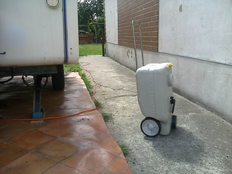

na kółeczkach jedziemy zatankować
