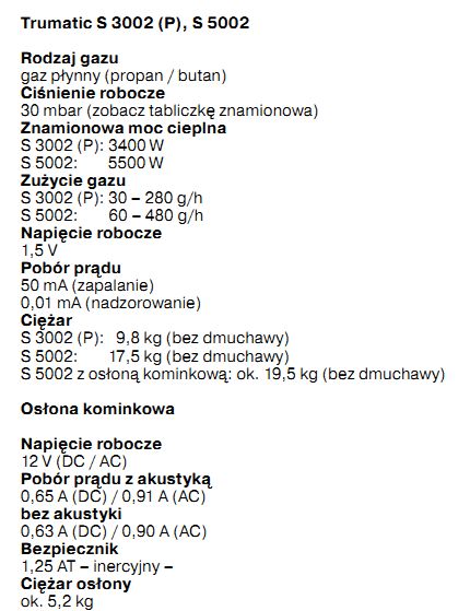

Do naszych przyczep wystarczy w zupełności model Truma 3002
Do większych przyczep zwykle stosuje się model 5002
Poniżej masz podane parametry techniczne:

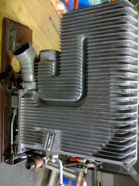

Trumawent to po prostu nadmuch.
Dostępny jest w dwóch wersjach zasilania 12V i 230V.
Montowany jest z tyłu aluminiowej obudowy piecyka i działa na zasadzie zasysania ciepłego powietrza i rozprowadzania po przyczepie.
Wygląda mniej więcej tak jak na fotce:
Strona "wewnętrzna" przykręcana do obudowy alu pieca:
Widok rozdzielacza nadmuchu oraz panel sterujący:
