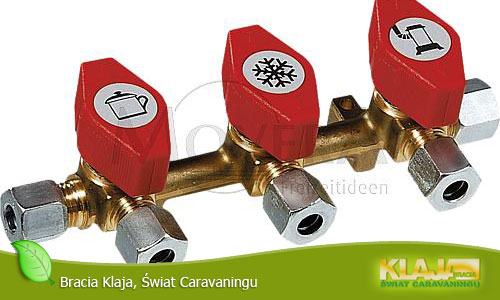

Jak do zaworu trumy podłączyć wąż gumowy lodowki ?
- Mr.Makarena
- Posty: 446
- Rejestracja: wtorek, 17 kwie 2012, 12:53
Witam ! Jak do tego zaworu podłączyć wąż gumowy ? Wsadzić kawałek rurki miedzianej ( jeżeli tak to jak długi ? ) i zacisnąć opaską? Czy może są do tego jakieś specjalne karbowane króćce ?
Pozdrawiam :
Mr.Makarena
Mr.Makarena

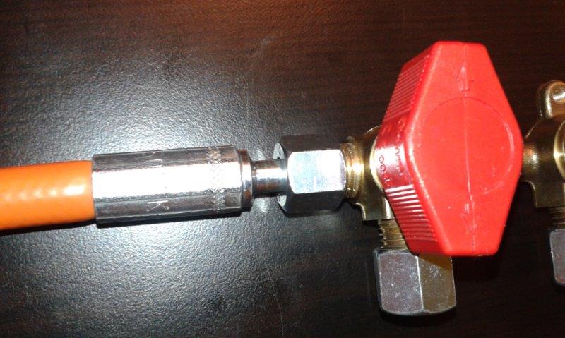

W takim razie do wielozaworu Trumy podpinasz się przejściówką, która z jednej strony jest zakończona rurką 8 mm a z drugiej taką karbowaną końcówka pod wąż.
Albo jeszcze inaczej....
Zobacz fotkę poniżej:

Re: Jak do zaworu trumy podłączyć wąż gumowy lodowki ?
Dzieki za rady , ale juz sobie poradzilem. Oddalem wąż do zakucia . Zrobiono od ręki , koszt 15 PLN . Dla zainteresowanych nadmieniam , ze waz zakończony jest nakretką a nie zwykła rurką !!!
Pozdrawiam :
Mr.Makarena
