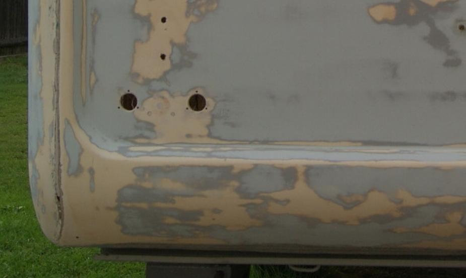

Zmieniam w swojej cepce stare zdezelowane prostokątne światła,
na nowe okrągłe- te z syreny/żuka montowane również w późniejszych niewiadkach.
Stare lampy powiedzmy, że udało się wyciągnąć bo oczywiście
nikt wcześniej ich nie odkręcał :o
Moje pytanie. Dwie dziurki po starych światłach są na śrube 10,
jak to ma się do nowych okrągłych lamp, widziałem w remontach, że
dziury są zdecydowanie większe czyli pewnie bez powiększania dziur się nie obędzie..
Znacie temat? Proszę o podpowiedź :) pozdrawiam!

Kończan pisze:Dwie dziurki po starych światłach są na śrube 10,
Też nie jestem pewien co masz na myśli....
Tak wyglądają u mnie otwory pod lampy-kubeczki
n132d
serek
Posty: 1581
Rejestracja: wtorek, 17 kwie 2007, 22:55
Re: Zmiana świateł POMOCY
Postautor: serek » wtorek, 9 gru 2014, 09:21
No i pewnie koledze o te duże dziury chodziło, przez które są przeciągnięte kable, a właściwie cześć lampy z izolacją gumową w której jest kabel ...
Te trzy małe dziurki średnicy 4mm to są otwory do montażu lampy, u mnie musiałem wszystkie ścinać tarczą.

tak chodzi mi o te dziury, nie wyraziłem się dostatecznie fachowo :)
śruby z lamp prostokątnych na M-6.
zakupiłem już lampki kubeczki i wezme się za dorabianie.
jeszcze nie wiem jak to wszystko zgrać zeby to swieciło bo stare lampy i zarowki w niej były dwuwłóknowe
(pozycyjny i stop), teraz zachciało mi się nowych lamp kubeczki jak to ładnie nazywacie :)
wiem na pewno ze stop musze poprowadzić gdzie indziej ale nie wiem gdzie mase podpiąć..
