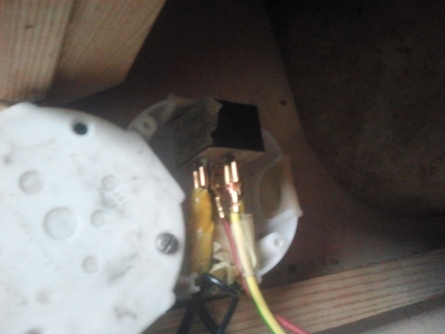

Bierzesz taki przekaźnik
Podłączasz:
85 - plus z transformatora
86 - minus z transformatora
87 - plus z transformatora
87a - plus z akumulatora
30 - plus przyczepy
Minusy łączysz wszystkie razem.
Przekaźnik bez zasilania cewki cały czas łączy zasilanie przyczepy z akumulatorem. Jak podłączysz się do 230V to trafo podaje zasilanie na cewkę przekaźnika i przełącza przyczepę na zasilanie z trafo.
Podłączasz:
30 - plus przyczepy
