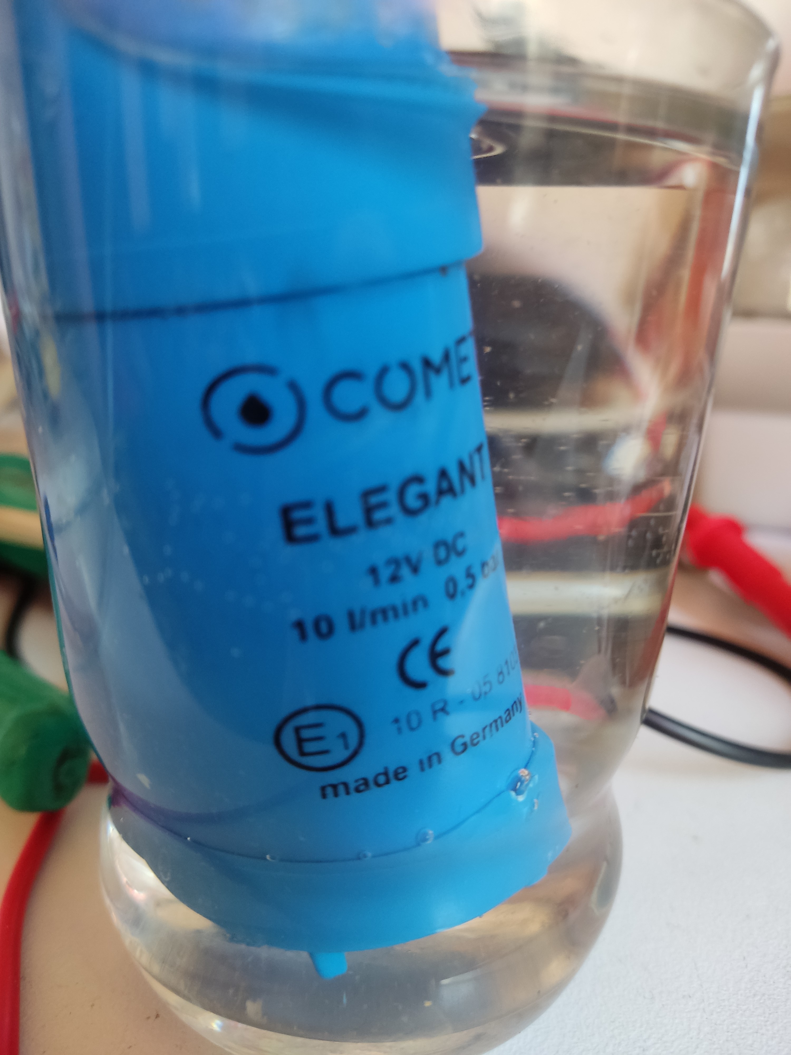

Cześć,
A raczej jednosezonowa. Jakim cudem podziałało to tylko 10 miesiecy? Nauczony doświadczeniem z poprzednim złomem, po sezonie zabrałem pompkę do domu, po poradach z Kpl zanurzyłem na leżakowanie w czystej wodzie /wszak to urzadzenie do wody/ w grudniu podłaczyłem na krótko w wannie. Działała. Aż do dzisiejszej kontroli- całkowity brak obrotów, łopatki obracają się z dużym oporem przy próbie ręcznego rozruszania.
czy macie jakies doswiadczenie przy wskrzeszaniu tych g...?
Niniejszym "polecam "ten produkt - Da, Dzermania"
Wieczorem zrobię wiwisekcje, ale chciałbym garść wskazówek.

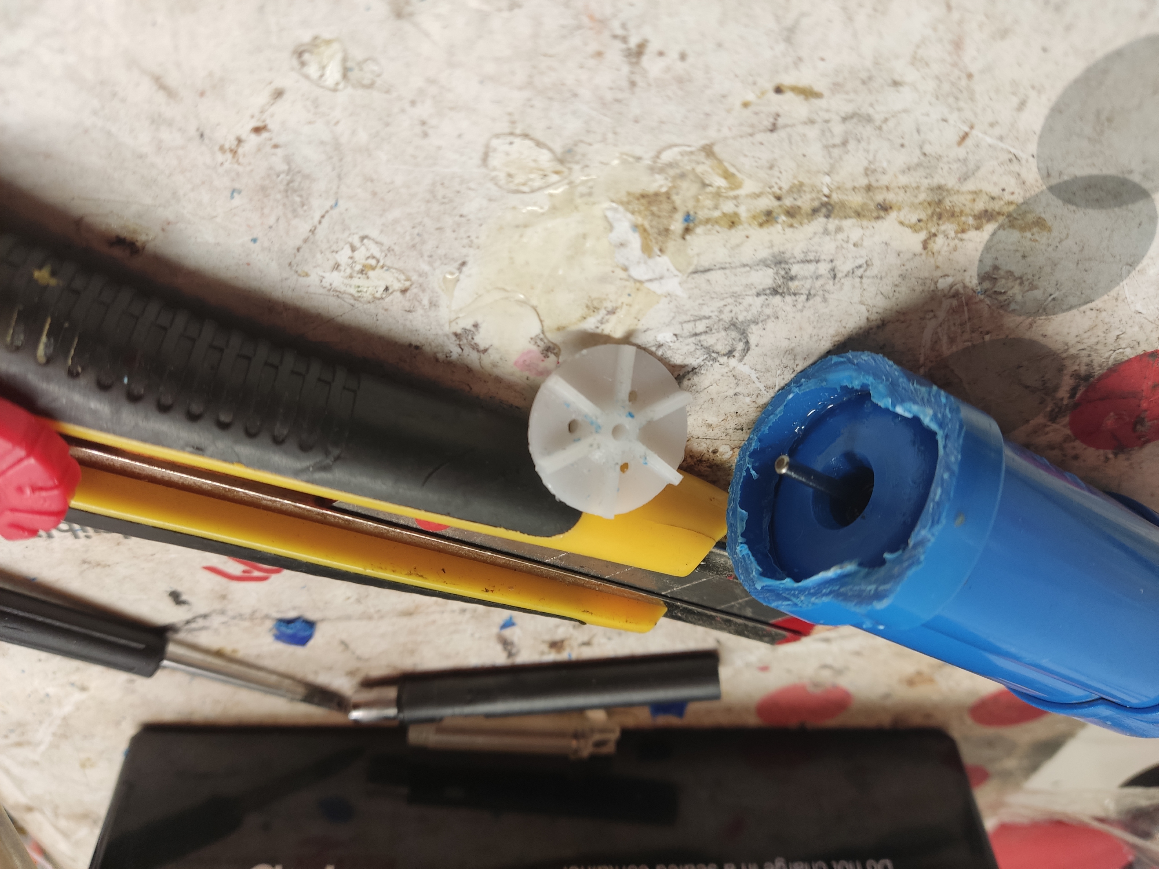

Wybieram WD i kompresor, odkamieniacz zastosowałem ale stoi dębowo. Następny ruch: rozcinam od dołu obudowę.
Cd nastąpi
M
Cd nastąpi
M
- misha22
- Przyjaciel
- Posty: 837
Re: Pompka do zimnej wody - jednorazowa
Pompka jest po szczęśliwie zakończonej operacji.. Podanie WD od dołu /wlotu wody/ niewiele pomogło. Dopiero otwór fi6 w osi silniczka od "góry" i podanie tam kropli pomogło. Po kilkunastu minutach...
Na osi musi być luz około 1-2mm wtedy dopiero wchodzi na max obroty. Góra silnika jest częścią "suchą", woda tam nie dociera. Więc jakbym wpadł na pomysł przewiercenia od góry, zamiast przecinania dołu, byłbym bogatszy o te 60pln...
Prawdą jest to, że to pompa do pracy chwilowej, po kilkunastu sek. pracy, rozgrzewa się jak spirala w Farelu...
c... z tym, ale zabawy w majstra miałem moc...
