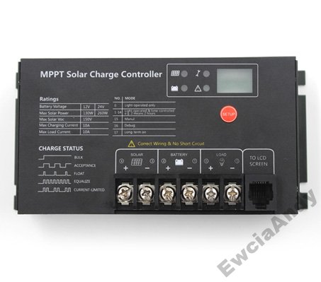

Miałem ten regulator w ręku w wersji MPPT 30A... To zwykły PWM w dodatku dużo przekłamywał na pomiarach napięcia i natężeniu. Wygląda efektownie ale nie wart swojej ceny... moim zdaniem.

Jak odróżnić prawdziwy MPPT od PWM I ile kosztuje w miarę tani?
A ten?
