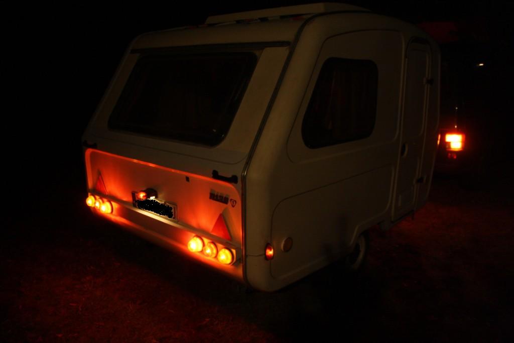

Wrzucam tutaj bo to wątek najbardziej pokrewny, a i pisałem wcześniej w nim o tym.
Mam jeszcze parę fotek które może się komuś przydadzą.
Załączam je kończąc temat.

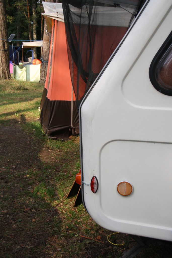

Na poniższym zdjęciu chciałem pokazać że całkiem dobrze widać kierunkowskaz z boku cepki, bo oczywiście wystaje o wiele bardziej niż oryginalne lampy.
Na dodatek zdjęcie jest zrobione jeszcze pod kątem a i tak widać.
Obrysówka też pełni funkcję kierunkowskazu, bo - gdy ten się włącza - miga z nim naprzemiennie.

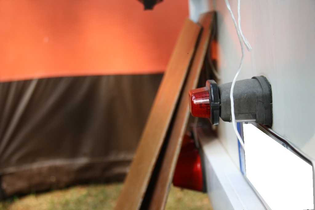

Na poniższej focie zaś chciałem pokazać patent na trzeci stop.
Nie powala, bo żarówka jest słaba (to jest obrysówka).
Ale umiejscowienie uważam za ciekawe.
Jeśli ktoś miałby pomysł czym zastąpić to proszę o podpowiedź (czymś z mocniejszym światłem).
A może istnieją podświetlenia tablic które jednocześnie pełnią funkcję 3 stopu?
Ja w internecie nie znalazłem ale bardzo głęboko nie szukałem.
fortis
Posty: 503
Lokalizacja: Sosnowiec Śląsk
Re: Światła oryginalne czy inne ?
Postautor: fortis » sobota, 12 mar 2016, 01:28
Ta obrysówka pelniąca funkcję stopu nie jest czasem na 24 V ? przy zasilaniu 12 v będzie słabiej świecić, możesz spróbować dać mocniejszą żarówkę, albo szukać mocnych ledów.
