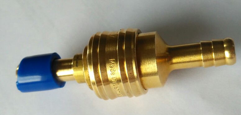

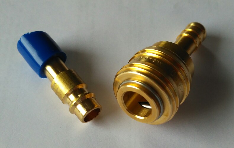

Myślałem i wymyśliłem. Do oryginalnego wężyka zimnej wody fi10mm idealnie pasuje szybkozłączka ze sprężonego powietrza która będzie pod podwoziem miedzy pompką a kranem. Zobaczcie na fotki.

Tylko te szybkozłączki mają tendencje do puszczania bokiem.

Postautor: rafcio » wtorek, 14 maja 2019, 14:28
Przetestuję i zobaczymy.

Postautor: kooba » wtorek, 14 maja 2019, 19:37
Wiesz jak to będzie wyglądać po spotkaniu z wodą...
