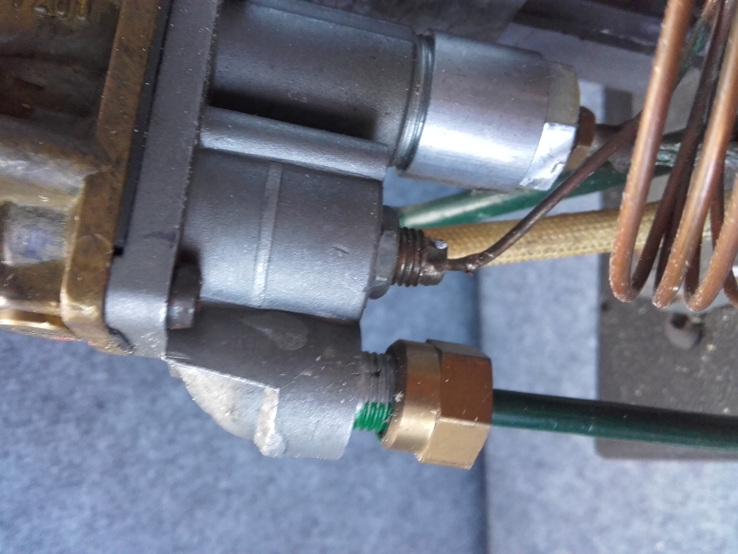

Hmm to takiej blachy u mnie brak. Ale można dorobić. Następna sprawa to skancerowana przez kogoś ta cienka rureczka miedziana. Wygląda że szczelnie ale nie jestem fanem przygód więc doradzcie czy to mozna naprawic w sensie skrócenia i zarobienia końcówki?

To pewnie termopara, nie można tego skracać, ale możesz poszukać innej, chociaż ta może być inna pod względem gwintu, na tyle, że będzie tylko drogi oryginał.

Mam szpeca od pieców gazowych to dam mu do obadania zresztą on będzie podpisał cały gaz dla mojego spokojnego sumienia.
