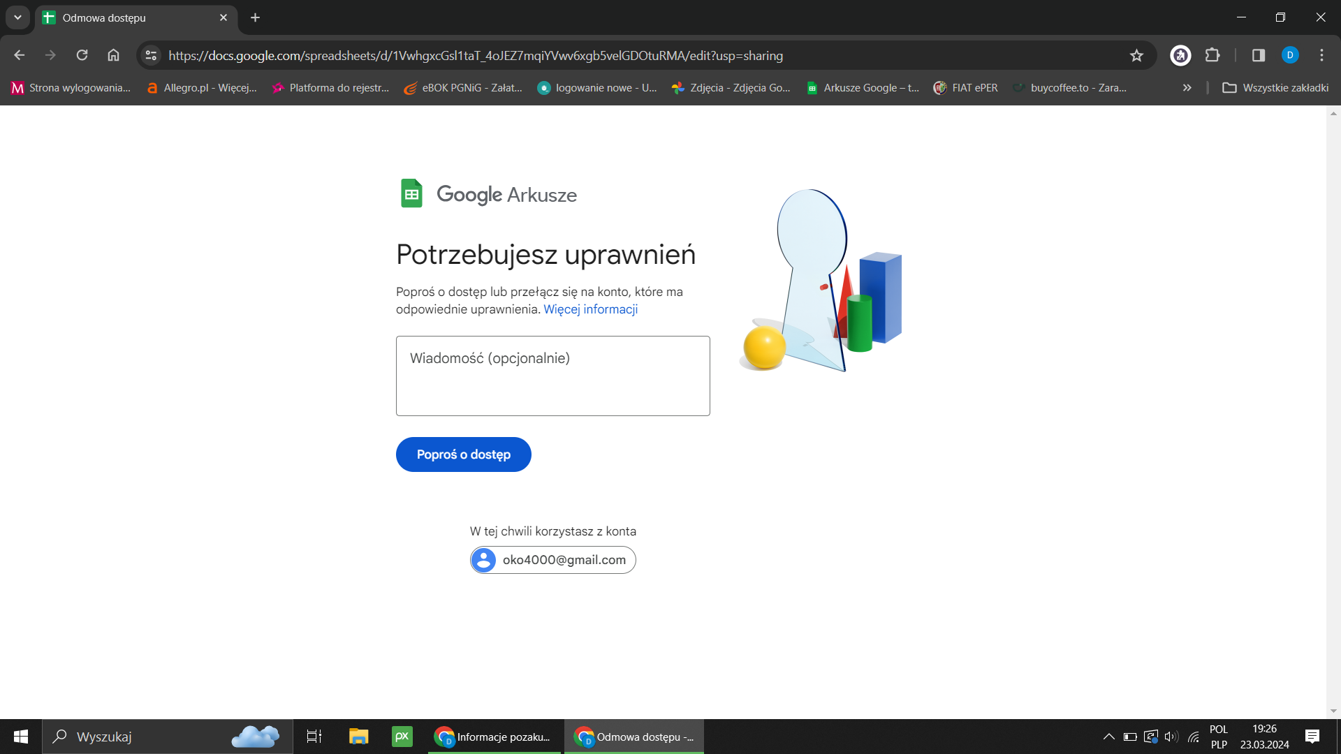

Czemu dostęp do kalkulatora jest zablokowany?
OCZY
Team
Re: Panele słoneczne - poradniczek ;)
U mnie działa.
reflexes pisze:U mnie działa.
A u mnie jest takie cuś:
OCZY
Team
- Posty: 4310
Sprawdziłem u siebie i wyskakuje to samo co u Damiana
Dziwne. 100 lat tam nie zaglądałem i coś się pokrzaczyło z uprawnieniami. Sprawdźcie teraz. Wydaje mi się, że powinno działać. Ktoś też tam trochę namieszał wizualnie ale to ogarnę jak siądę do kompa.
