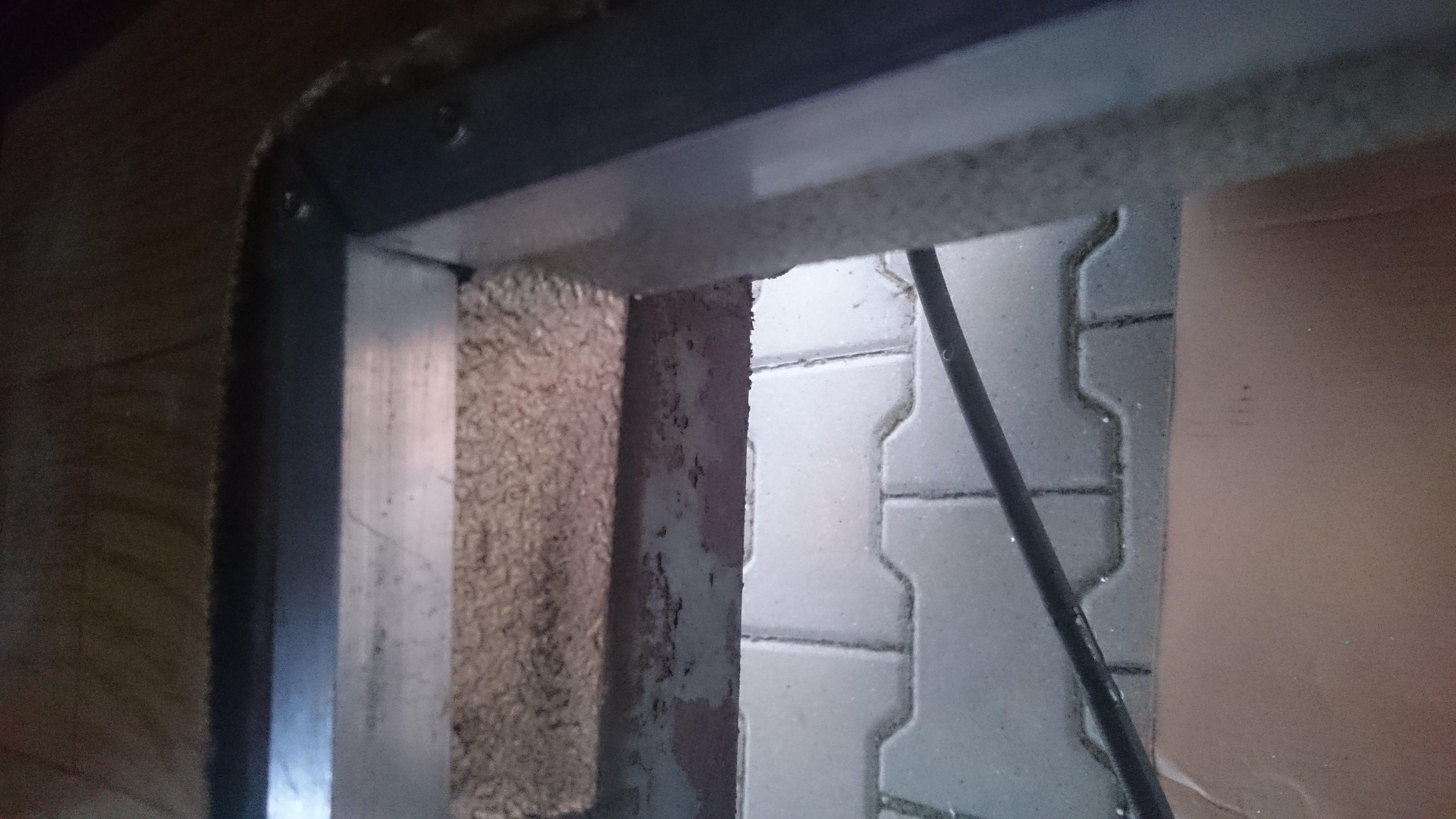

Po roku kolejne zdjęcie z montażu może się komuś przyda co prawda zamontowana już jest od dawna tylko jakoś nie po drodze było mi ta fotorelacje tu dać za co przepraszam ;)
W trumie przedłużyłem szpilki z aluminiowych kątowników zrobiłem osłone oprócz tej aluminiowej, a szpary między laminatem a podłogą wypełniłem deskami, żeby to wzmocnić.

Bardzo mi się podoba pomysł z "pogrubieniem" podłogi od spodu, ja rzeźbiłem podkładając listewki i będzie to pewnie mniej trwałe niż u Ciebie.

Mi chodziło najbardziej o to żeby to jakoś wyrównać, a akurat był taki materiał pod ręką.

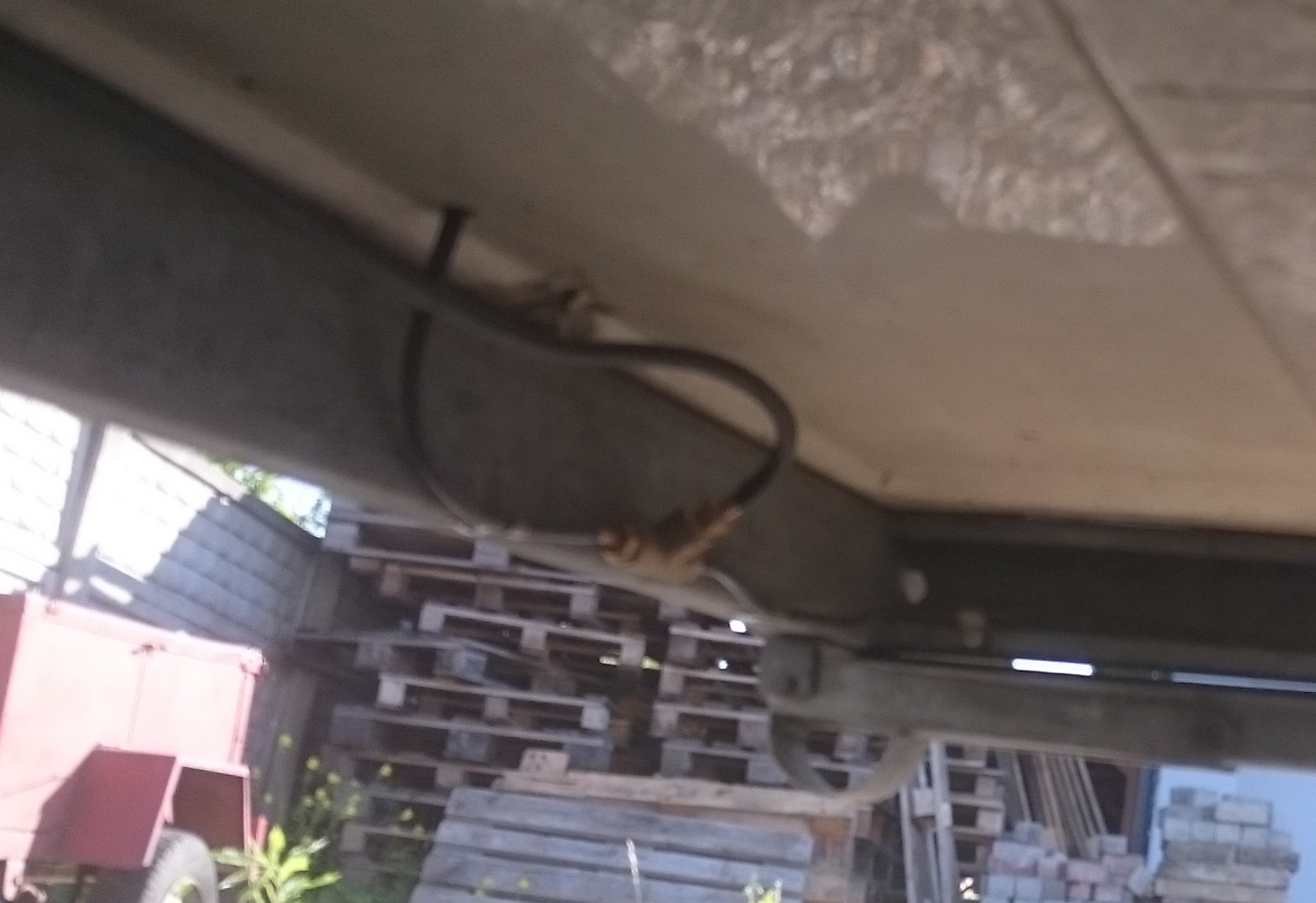

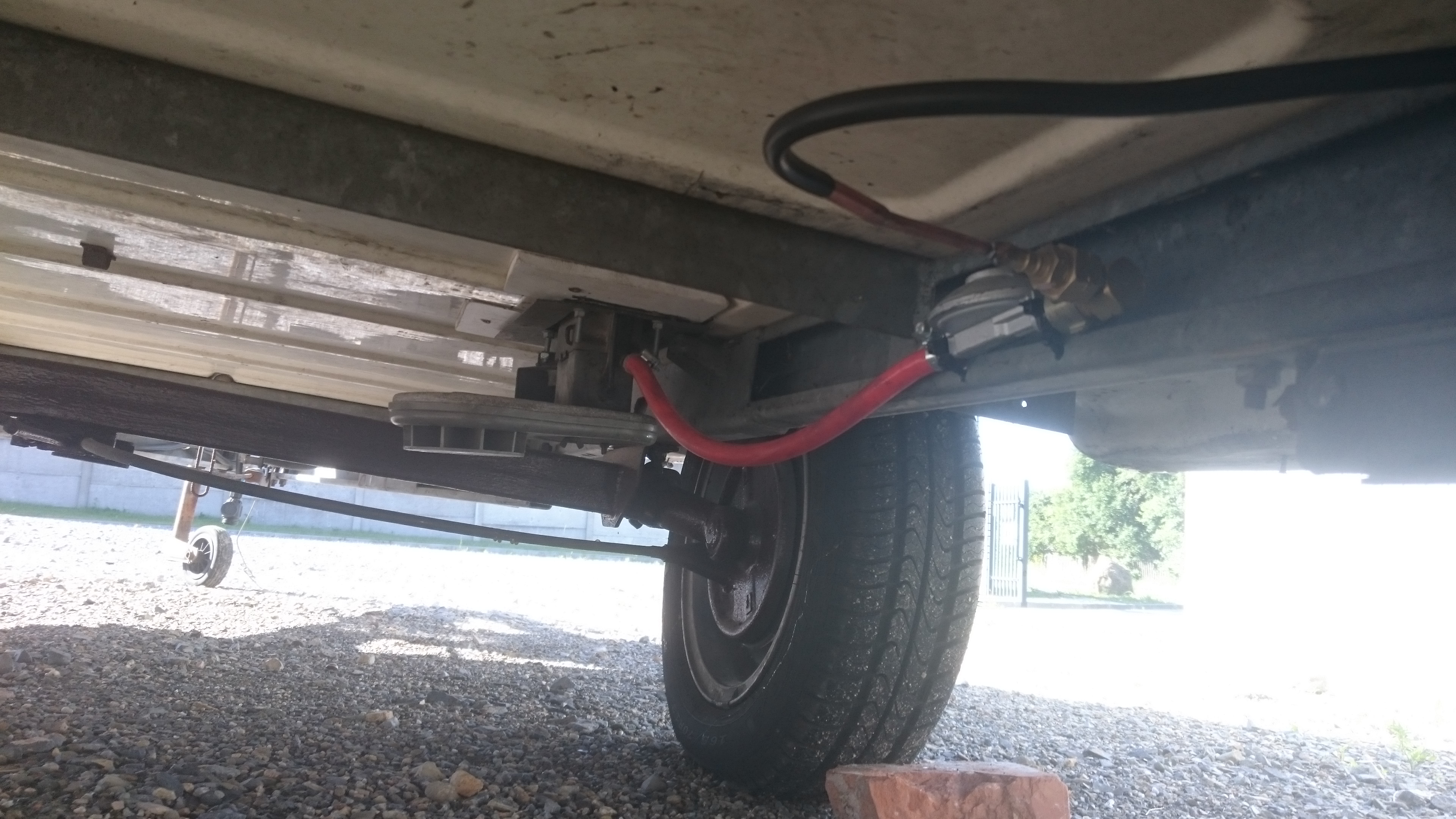

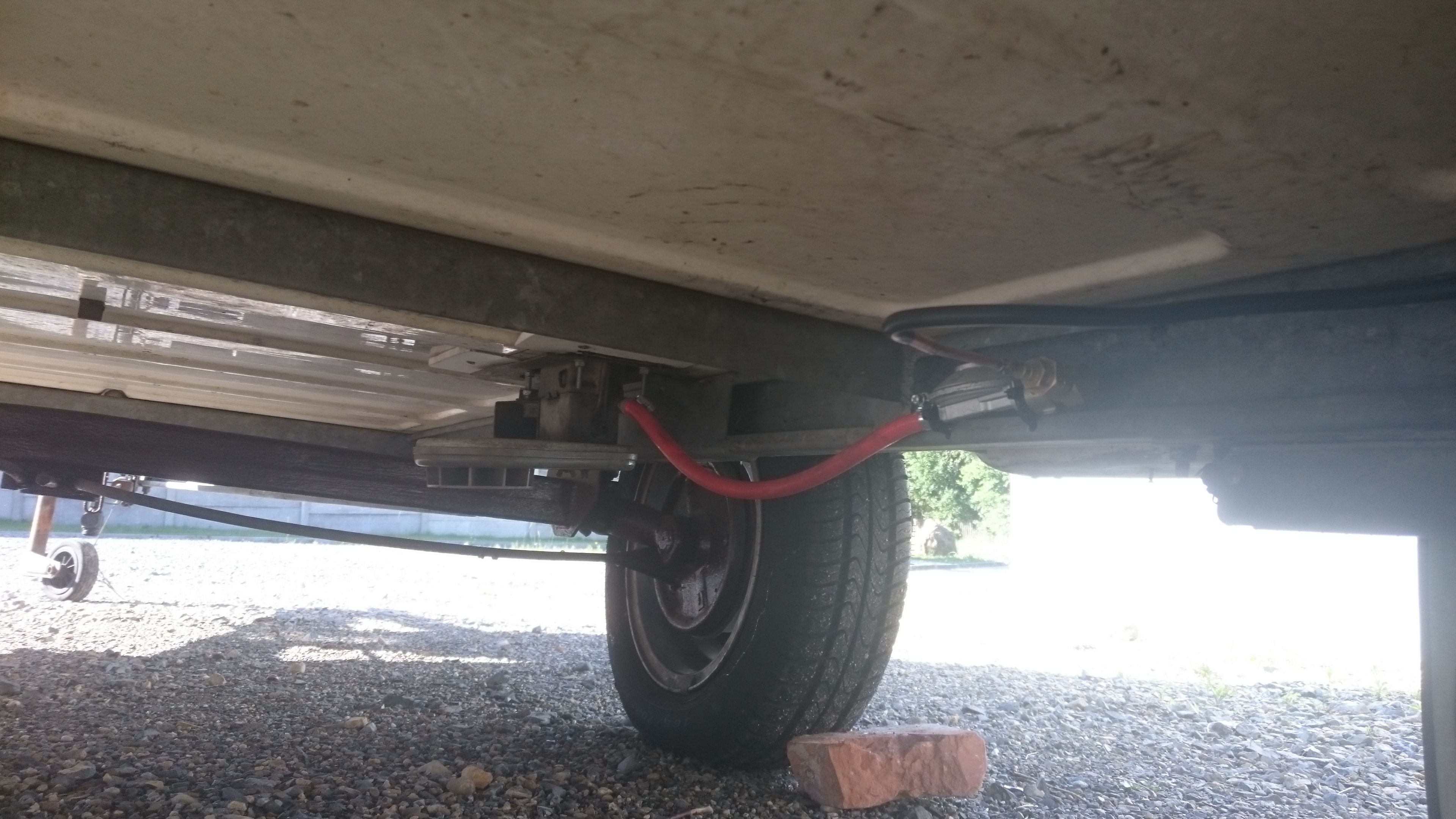

Po montażu i doprowadzeniu instalacji gazowej (mam wstawioną małą butlę jak w samochodzie) wygląda to tak:

Jak zobaczyłem twoje podłączenie gazu to mnie zmroziło. Nie dość, że miękki wężyk jest pod przyczepą to jeszcze zaraz za kołem.

kooba pisze:Jak zobaczyłem twoje podłączenie gazu to mnie zmroziło. Nie dość, że miękki wężyk jest pod przyczepą to jeszcze zaraz za kołem.
Też chciałbym zwrócić uwagę, że podłączenie gazu akurat jest nieprawidłowe.

Tzn. chodzi wam, że tylko ten wąż jest zły, czy coś jeszcze jest źle zrobione ? Wąż założyłem taki jak miałem pod ręką :(

woyek pisze:Tzn chodzi wam że tylko ten wąż jest zły czy coś jeszcze jest źle zrobione ? wąż założyłem taki jak miałem pod ręką :(
Wąż - powinna być rurka miedziana, ja mam u siebie przewód FARO ale na pewno nie przewód elastyczny jak u Ciebie - ze względu na wytrzymałość, poza tym tam jednak jest ciepło :)
Reduktor powinien być bardziej przy butli.

Reduktorem się sugerowałem tak daleko ze względu, że zawsze widziałem reduktory przy kuchenkach... A ten reduktor w czym przeszkadza, że tak blisko jest ?
Jakbyście proponowali to przerobić i jakimi złączkami żeby było dobrze i bezpiecznie ?

Reduktor powinien być jak najbliżej butli, a właściwe to przykręcony do butli. Jak sama nazwa wskazuje reduktor służy do redukcji ciśnienia gazu, które w butli jest dużo wyższe niż za reduktorem. Jeżeli węże nie są wysokociśnieniowe to z czasem mogą pęknąć.

Wrzuć więcej zdjęć jak ta instalacja wygląda. Na zdjęciach widziałem jakiś trójnik. Do czego on jest? Kuchenka?
Piszesz o butli samochodowej. Gdzie ja umieściłeś? Podaj więcej informacji to zobaczymy co jest do poprawy.

Butla samochodowa jest umieszczona w schowku z przodu tam gdzie normalnie daje się zwykłą. Potem miedzią jest puszczona taka jak w samochodzie instalacje gazowe się robi o średnicy 8 do tego trójnika i tam idzie do kuchenki i jest reduktor, od trójnika idzie do ogrzewania i tu to widać na zdjęciu jak jest czyli mam 2 reduktory. Wydaje mi się że te przewody spokojnie wytrzymują ciśnienie gazu do momentu reduktora...

Rurka miedziana oczywiście wytrzyma gaz pod ciśnieniem, ale nie w tym problem. Problemem jest miękki wężyk pod przyczepa i to zaraz obok koła. Instalację powinieneś w twojej sytuacji następującą. Zaraz za butla gazową powinien być reduktor (jeden wystarczy na przyczepową instalację) następnie trójnik (najlepiej wielozawór trumy) i z trójnika miedzią (lub faro) do piecyka i do kuchenki.
