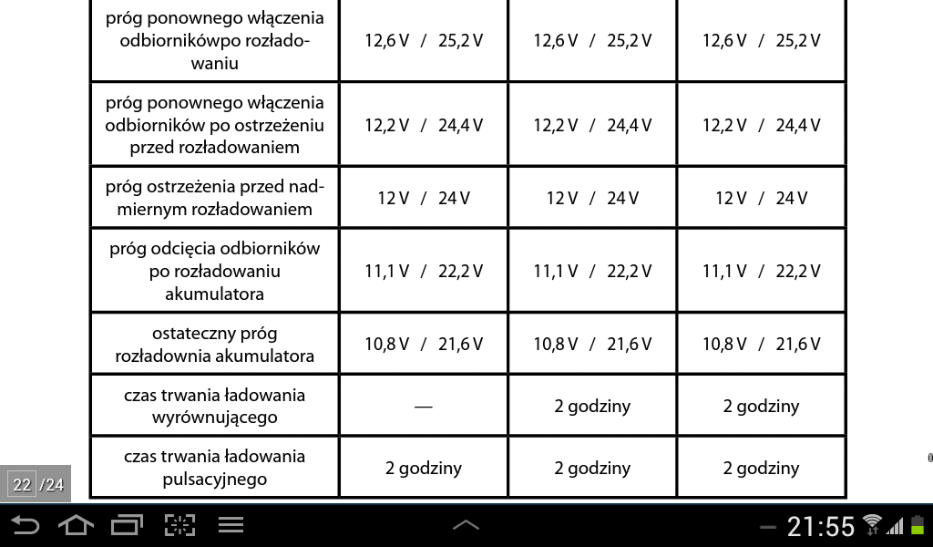

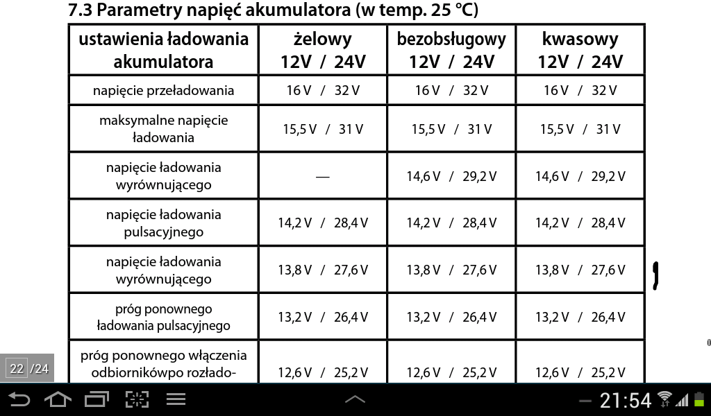

To może złą instrukcję ściągnąłem. Niby jest do LS1024, LS1524 i LS2024
Jak masz link do innej, to wstaw.
W tej co mam, prądy wyglądają tak:

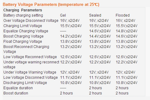

- CornBlumenBlau
- Posty: 4434
- Lokalizacja: Siradiensis
Re: Panele słoneczne- poradniczek;)
I wszystko jasne, niby różnic nie ma dużo, ale jak już to są istotne. Ale chyba i tak zapobiegawczo nawet nie widząc różnic w źle tłumaczonej instrukcji ustawiałem na flooded (kwasowy)
Może warto wspomnieć dla potomnych, że aby zmienić rodzaj akumulatora na regulatorze należy wcisnąć przycisk wyłączania zasilania i trzymać go tak kilka sekund, potem można dokonać tym samym przyciskiem wyboru i zostawiając urządzenie w spokoju następuje zapamiętanie.
