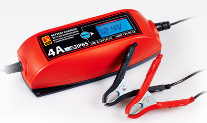

Re: Panele słoneczne- poradniczek;)
Postautor: reflexes » poniedziałek, 22 sty 2018, 12:50
Murano pisze:Bartek to jeszcze do kompletu fachowej porady brakuje opisu albo linku jaki prostownik się nada do tego układu.
W Biedronce
i Lidlu
Obrazek Obrazek
systematycznie są w sprzedaży fajne prostowniki. Ja mam z Lidla. Mały zgrabny itp. Ten z Biedronki jest jednak zdecydowanie lepszy, ponieważ ma pamięć i po przerwie w zasilaniu włącza się w tryb jaki był przed zanikiem zasilania co w przypadku przyczep jest dość istotne, bo tego Lidlowego trzeba za każdym razem załączyć z palca.
Całkiem niedawno były w Biedronce więc skocz do najbliższej i może jeszcze trafisz. Cena około 50-60 zł.
Tu masz temat rozgryziony na części pierwsze.
Podobne mają też w Juli także wybór jest duży, a sprzęt ogólnie sprawdzony i polecany.

reflexes pisze:ma pamięć i po przerwie w zasilaniu włącza się w tryb jaki był przed zanikiem zasilania co w przypadku przyczep jest dość istotne, bo tego Lidlowego trzeba za każdym razem załączyć z palca.
To spora zaleta. Ten z Lida faktycznie trzeba kilkać za każdym razem.
Postautor: reflexes » poniedziałek, 22 sty 2018, 13:01
RAFALSKI pisze:
Bierz z Juli. Ten też ma pamięć https://www.jula.pl/catalog/motoryzacja/akcesoria-samochodowe/akumulatory-samochodowe-i-akcesoria/ladowarki-akumulatorow/ladowarka-do-akumulatora-608201/
