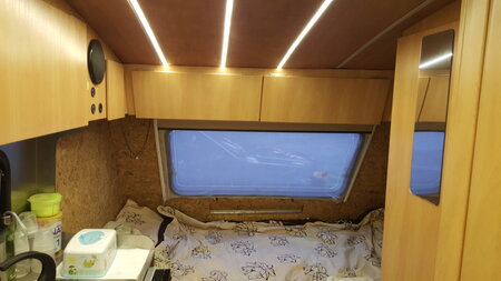

Jak ja włączę dach w 132 to wciąga 2,8A

Czyli odpowiednio ok 12 i 35 W....
Nie umiem sobie niestety wyobrazić jak to może wyglądać w klaustrofobicznej zapiekance z tapicerką. W łódce mamy m.in kompozytową białą podsufitkę, która dodaje efektu jasności i odbłysku światła...
Przyjdzie pora będzie rada, chyba nie ma się co martwic na zapas. Ale jeśli wrzucą Koledzy jakieś foto, byłbym wdzięczny....

Miałem na myśli to, że nie umiem sobie wyobrazić jak źródła światła o mocy ponad 12W będą wyglądały we wspomnianej przyczepie gdyż moim zdaniem jest to duża moc do małego pomieszczenia dlatego poprosiłem o foto ponieważ nie chcę pchać 10 lampek a później używać tylko dwóch.

W 132 mam 3 paski led przez cały dach. Jak to zapalę to robi się jaśniej niż dzień
ale 2,8A wciąga.

kooba pisze:W 132 mam 3 paski led przez cały dach. Jak to zapalę to robi się jaśniej niż dzieńale 2,8A wciąga.
Hej co masz na suficie? Drewno?

Cienka sklejka trzymana profilami T do led

@Kooba, dziękuję za zdjęcie. Sensownie to wygląda. Ile LM mają te taśmy?

panpikuś pisze:Ile LM mają te taśmy?
Nie mam pojęcia
panpikuś pisze:Czy to oryginalna zabudowa tych przyczep?
Łazienka to przeszczep z zachodniej przyczepy, pozostałe meble budowane od podstaw.

TOMASSS1 pisze:kooba pisze:W 132 mam 3 paski led przez cały dach. Jak to zapalę to robi się jaśniej niż dzieńale 2,8A wciąga.
kooba pisze:Cienka sklejka trzymana profilami T do led
Gwoli ścisłości - sklejka meranti
I nie T a U ze "skrzydełkami"
