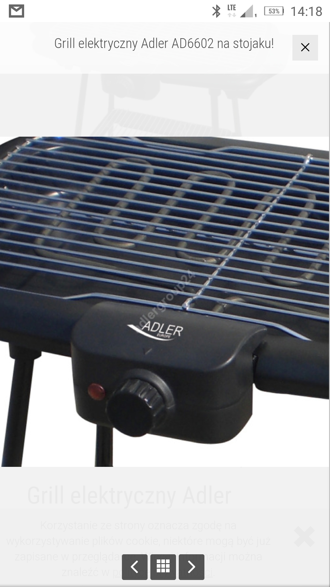

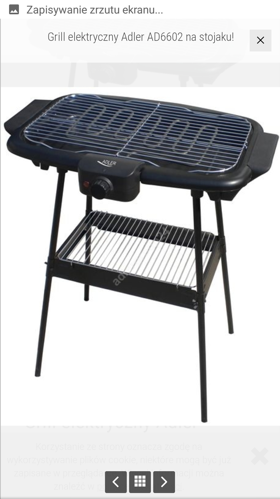

Fajna dyskusja się zrobiła, może przeniesiemy do nowego tematu? Tymbardziej, że mam taką grzałkę z grilla od razu z termostatem. Wymiarami idealnie pasuje w obudowę. Truma z ventem w pudełku póki co. Bawić się w montaż?
Grzałka ma 2000W z płynną regulacją i zabezpieczeniem termicznym.
