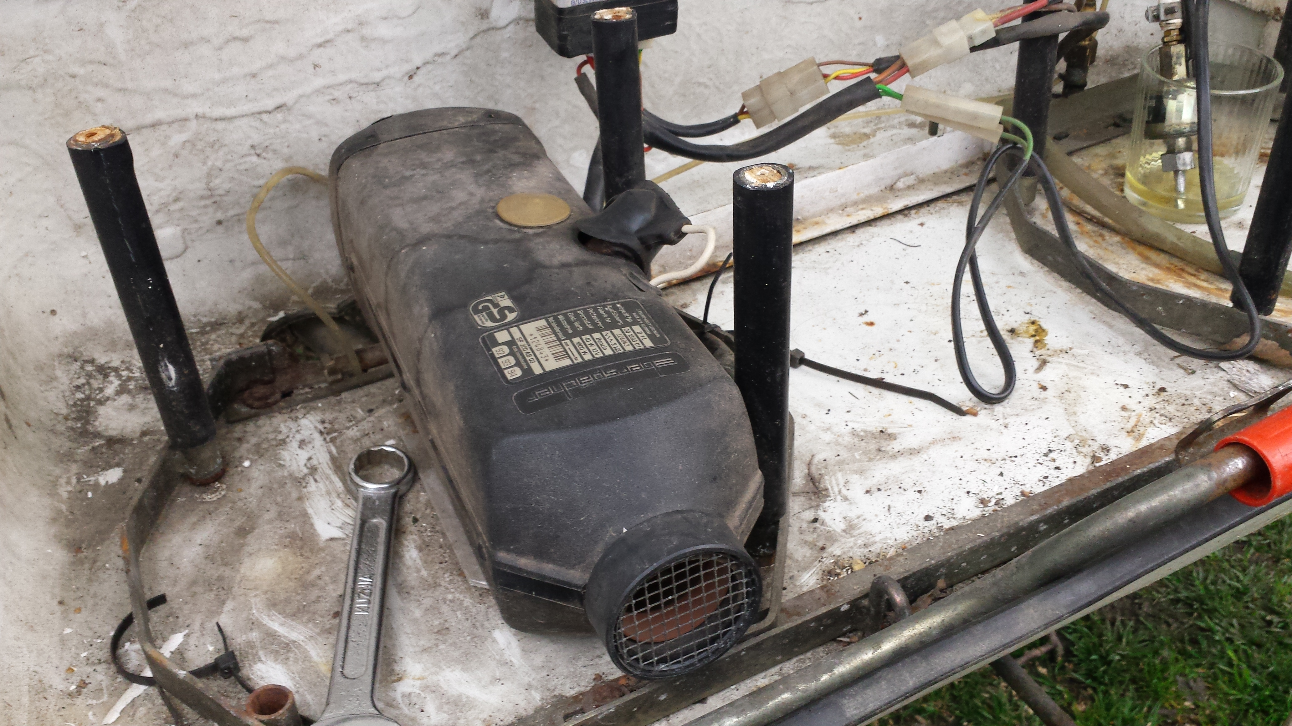

Nieśmiało chciałem zwrócić uwagę, że też posiadam webasto od dawna... :mrgreen:
Uprzedzając pytanie:
Samoogon pisze:No i gitara, nie tylko gaz jak widać.
Jest opcja żeby zamontować w kufrze?
Jak widać można. :mrgreen:

tomcat pisze:Właśnie, wydawało mi się, że Ty masz w przyczepie :?
Ale mówiłeś chyba też , że nie używasz go :?:
Jak jest "prunt" na kempingu, to jestem eko, teraz elektryki w modzie :lol:
A tak na poważnie, nie używam często, ponieważ wydaje mi się, że czuje spaliny w przyczepie.
Jak łatwo zauważyć, moje webasto nie pracuje w obiegu zamkniętym, to znaczy bierze powietrze z zewnątrz,
muszę to poprawić i zrobić obieg zamknięty, być może dlatego zaciąga spaliny z zewnątrz, a to już ani zdrowe,
ani bezpieczne nie jest.
