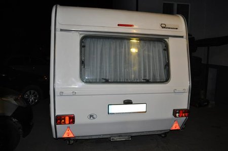

Dokładnie takie same lampy zamontowałem plus trzeci stop nad szybą.

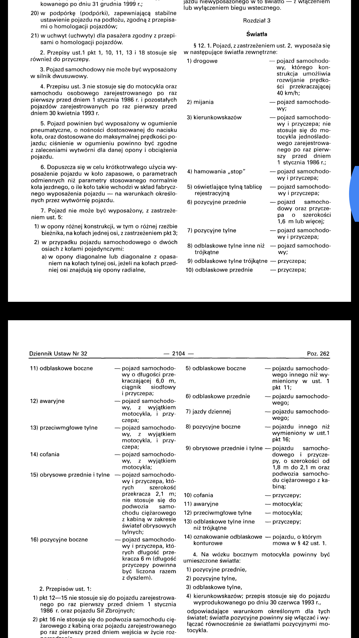

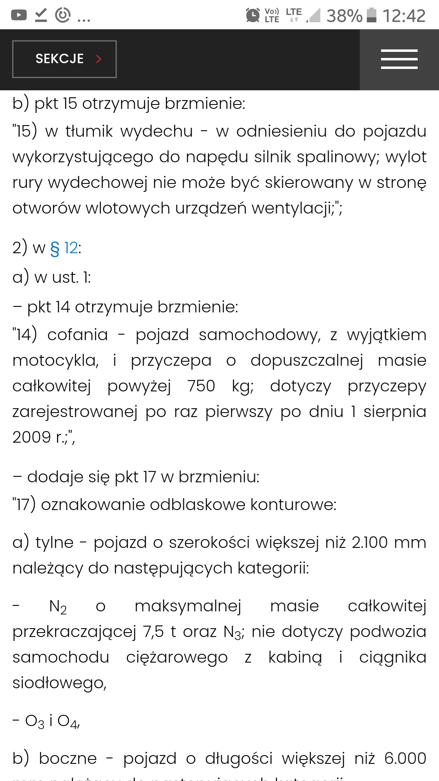

Damian Masz rację. Przyczepa powyżej 750kg i wyprodukowana po pierwszym sierpnia 09r powinna być wyposażona w światła cofania, lekka nie jest tu ujęta..
Zrzut z dziennika ustaw (Dz. U. z 2003 r. Nr 32, poz. 262, z późn. zm.4)
A tutaj poprawka:
A tutaj poprawka:
