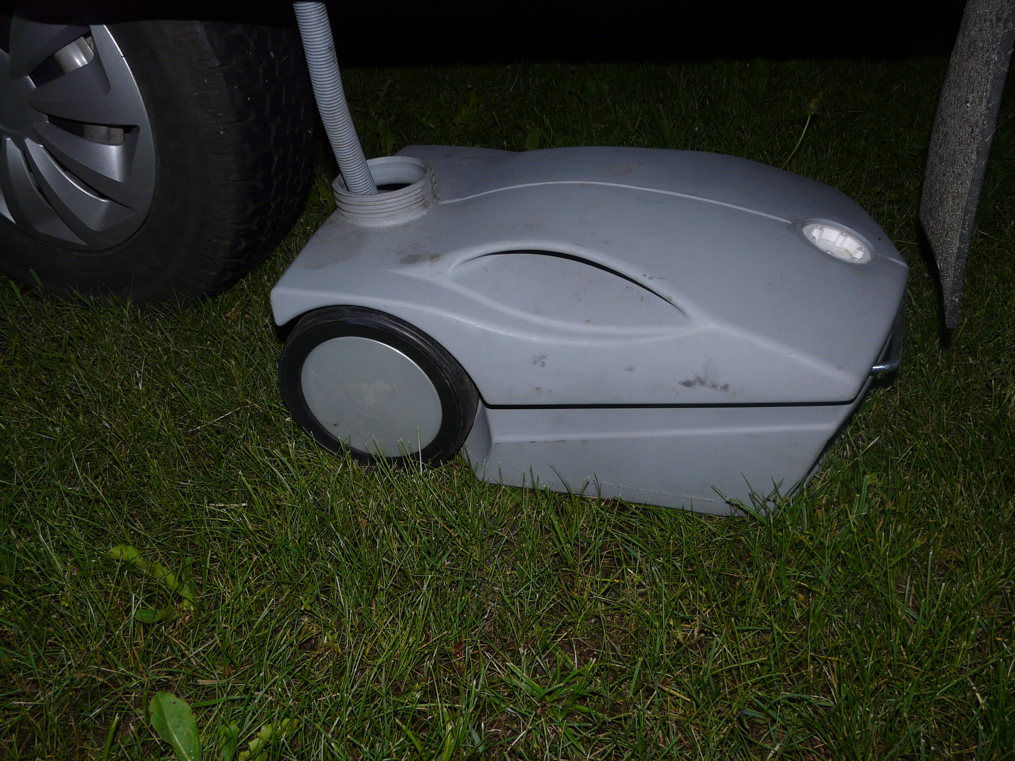

Tomek, ja jestem zielony w karawaningu - jak jest to rozwiązane w przyczepach zachodnich? Wiem że kasety z WC się wyjmuje a co z szarą wodą?
Posty: 11137
Re: Zbiornik na szarą wodę w 126N, takie coś wymyśliłem...
Postautor: reflexes » piątek, 13 maja 2016, 08:01
W zachodnich też najczęściej podstawia się bańkę na szarą wodę. Ja u siebie mam plan zrobić coś podobnego co ma kolega pawlo fiona czyli zbiornik na kilka/kilknaście litrów żeby gdzieś na tranzycie się ogarnąć, a na kempingu otworzyć zawór i lać do bańki lub wiadra jak do tej pory.
Postautor: TomekN126N » piątek, 13 maja 2016, 08:06
Można kupić np. aqua roll. To jest beczka z rączką, coś na kształt walca do trawy. Jak się poszuka na portalach, to można nawet za stówkę kupić i po podstawieniu pod cepke i napełnieniu, ciągnie się ją za tę rączkę do spustu wody. Ale Twój zbiornik ma te przewagę, że tak, jak piszesz, można mieć go zawsze ze sobą np. na parkingu, gdzie spustu wody nie ma. Rozwiązanie fajne i wcale nie jestem przeciwny, może zamontowałbym tylko mniejszy, żeby nie wozić ze sobą 40l wody.
Postautor: gogi123 » wtorek, 14 cze 2016, 20:31
Używany za 120zl z wysyłką. Wyciągana rączka a do tego idealnie pasuje do kufra na dyszlu.
Gotowe rozwiązanie bez zbędnych kombinacji.
Leję do niego trochę płynu ze spłuczki bo inaczej następnego dnia śmierdzi ze zlewu a co dopiero 43l.
