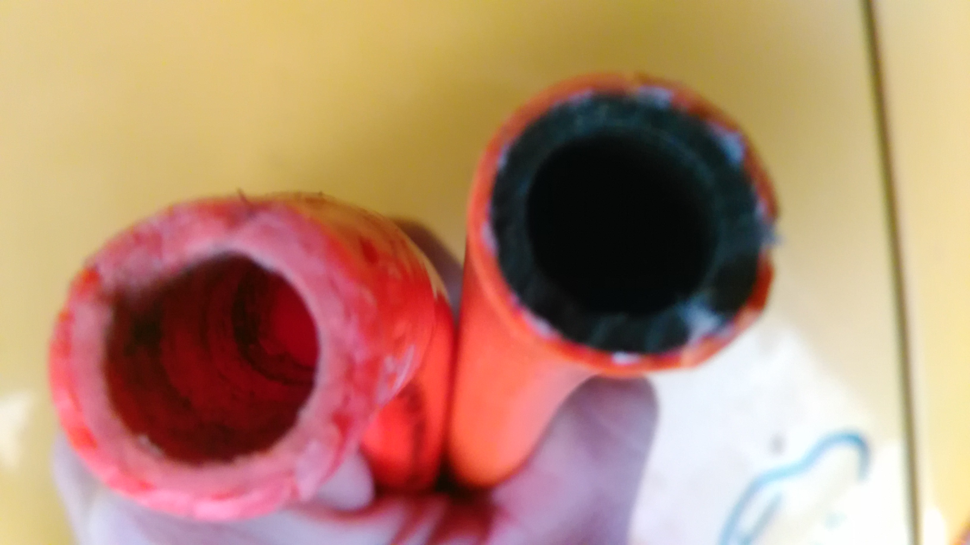

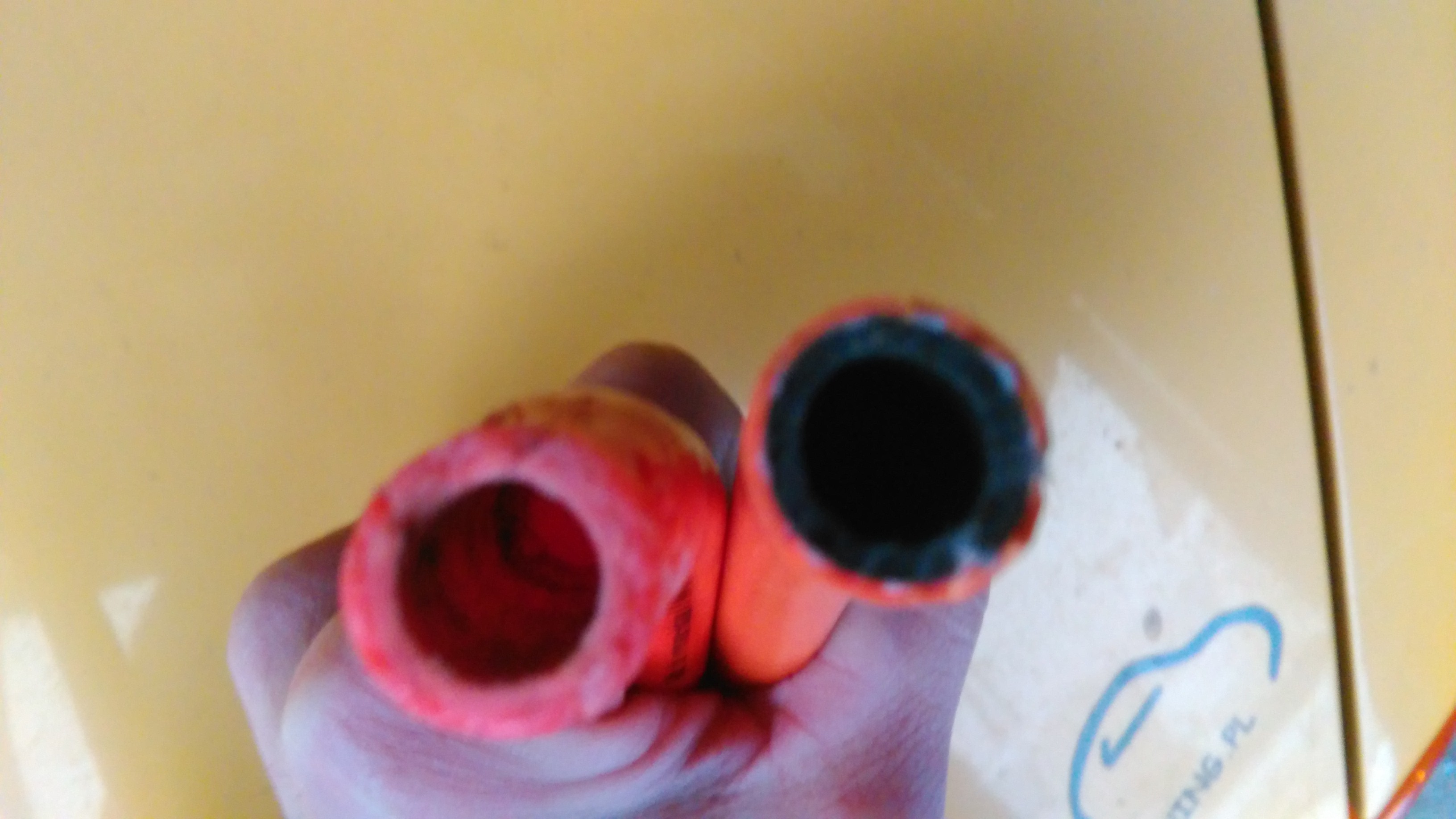

Przy zakupie węża trzeba zwrócić uwagę na to jak jest zbudowany i z czego ,są dwa rodzaje węży ten na zdjęciu z lewej jest kiepskiej jakości wykonany z jakiegoś tworzywa i mało elastyczny .Przy próbie połączenia rurki 8 mm w bakiście z reduktorem i butlą , przy wsunięciu go na rurkę i zaciśnięciu opaską gaz się ulatniał po dołożeniu jeszcze jednej opaski było już prawie Ok .ALE SZCZELNOŚĆ POZOSTAWIAŁA WIELE DO ŻYCZENIA ..
Wąż na zdjęciu po prawej stronie jest inaczej zbudowany , bardziej miękki i elastyczny i ma w środku gumę , po dobrym wciśnięciu na rurkę ten wąż nie przepuszczał gazu nawet bez opaski .Reasumując przy kupnie węża trzeba zobaczyć jego środek musi być taki jak na zdjęciu po prawej stronie , ten po lewo to zwykły plastik i tego nie należy kupować .Zaznaczam że i jeden i drugi był kupowany w sklepie z akcesoriami do gazu i obydwa były sprzedawane jako wąż do gazu .Różnica była tylko w cenie i budowie co widać na zdjęciach .

Ja właśnie porównywałem taki jak Mariusz pokazuje (ten lepszy) z oryginalnym z przyczepki i ten przyczepkowy jest znacznie grubszy (ścianki) i sztywniejszy (być może częściowo z racji wieku), stąd moje pytanie, gdyż wywnioskowałem, że do kempingów mogą być robione specjalne (wytrzymalsze? z grubszymi ściankami?), w końcu w czasie jazdy trochę taki wąż musi pracować, nawet jak jest dobrze ułożony itp.
To spowodowało moje wątpliwości w temacie.

Ten przyczepkowy ma swoje lata , jest grubszy bo kiedyś jakość była lepsza niż dziś .Takiego jak ten stary wąż to już się nigdzie nie kupi .
