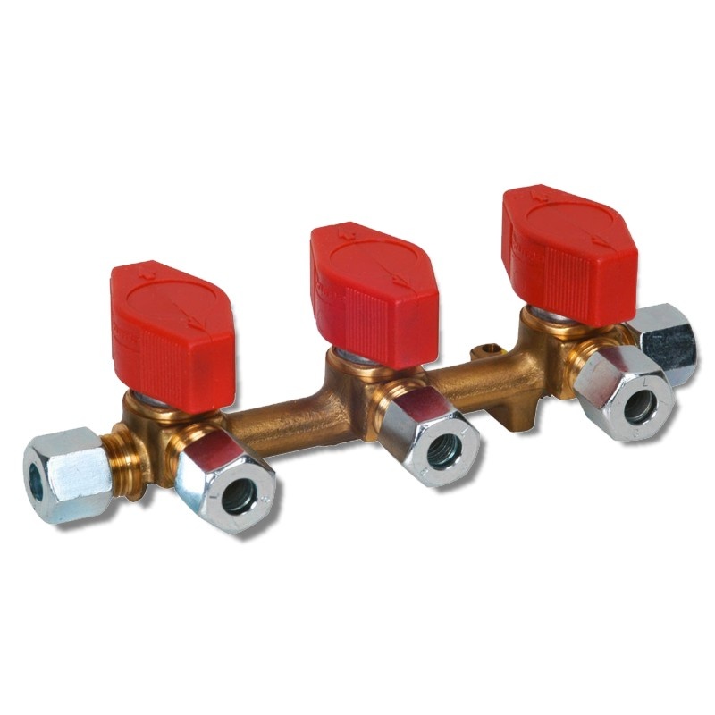

Witam wszystkich, pozwolę sobie założyć nowy wątek, gdyż mam masę pytań i wątpliwości odnośnie instalacji gazowej, a jako że to gaz, nie chcę czegoś spraprać.
Na chwilę obecną mam w przyczepie instalację jedynie do kuchenki, z wykorzystaniem oryginalnej metalowej rurki pomiędzy budką a kufrem, reszta na gumowym wężu.
Udało mi się dorwać lodówkę, a i poluję już na trumę, więc chcę rozbudować instalację pod wszystko co będę potrzebować.
Chcę wywalić całkiem elementy gumowe, i pozostać tylko na miedzi w otulinie 8mm.
Mam butlę 3kg z reduktorem kątowym, i nabyłem także taki zawór:
Zawór jest przystosowany pod rurki, ale reduktor, kuchenka i lodówka niestety mają wyjście na węża.
Czy jest możliwość wymiany przyłącza i dobranie takiego pod rurkę?
Jeśli tak, to mógł by ktoś pokazać jak to wygląda?
Kolejna sprawa, jak się zarabia końcówki takich rurek?
Potrzebuję sam nożyk, czy jeszcze jakąś praskę?
Wiem że trzeba mi "baryłki", ale jakie?
A może jednak za bardzo kombinuje, i zostać na wężach gumowych i tylko dobrać do zaworu przyłącza pod wąż? :roll:
Lodówka i kuchenka o ile dobrze pamiętam, jest na 37mb, ale truma podobno wymaga 50mb, jak to ugryźć?
Zostawić ją na niższym ciśnieniu, czy lepiej żeby pozostałe sprzęty pracowały na wyższym?
Wszelkie porady mile widziane, jak co nieco się dowiem, to może na przyszły week uda się wyciągnąć przyczepkę w trasę :mrgreen:

Baryłki kup mosiężne pod rurkę 8mm /do kupienia u gaziarzy samochodowych bez problemu lub Allegro/ -dokręcasz kluczem 17 nakretke i zgniatasz baryłke i gotowe.Ja u siebie mam reduktor 50 mb i wszystkie urządzenia na 37 *chodzą* idealnie-Nie kombinuj z wezami tylko rób wszystko w miedzi i postaraj się o reduktor skręcany na gwint 8mm /ja mam taki zamontowany/ -polską kuchenkę podłącz na węza ,bo zachodnie są na gwint. Napisz co to za lodówka m,że ma podłączenie jak piszesz na węża -ja mam elektoluxa to wyjście jest 8mm gwintowane.ja mam taki bez zegara link http://www.igaz.pl/index.php?p243,reduk ... em-cemping

Ok, czyli żadnej zagniatarki nie trzeba, w takim razie jutro jadę po miedź i baryłki. Nożyk też jakiś muszę kupić.
Kuchenkę mam fabryczną, także tutaj nic nie zdziałam, chyba jednak musi zostać wąż.
Jak w takim razie zapiąć wąż do tego zaworu? Są jakieś przejścia?
Lodówka jest Polar TA 60 albo 71, nie pamiętam dokładnie, juto będę miał do niej dostęp to sprawdzę, ale jest bieda, bo rurka jest ciachnięta na chama i na to nasunięty wężyk, nie wiem czy fabrycznie było przykręcane czy na węża.
No chyba że gdzieś dalej jest możliwość rozkręcenia, a umknęło mi to oczom.

Nożyk możesz kupić najtańszy bo masz parę cięć-możesz też zwykłym brzeszczotem do metalu i zadziory opiłować szczególnie wewnątrz,Ja podpiołem kuchenkę rurką wkrecona do wielozaworu plus opaska /sa weże o różnych średnicach wewnętrznych/ lub pogadaj z gazownikami od instalacji gazowych samochodowych -sa też oryginalne węże zaprasowane z nakrętką -wkręcasz do wielozaworu a do kuchenki obcinasz i na opaskę trzeba pokombinować .Kuchenke zawsze możesz wyłączyć zaworem natomiast lodówka musi chodzić non-stop .

Ja to zrobilem tak (N-ka ): od wyjscia z oryginalnej miedzianej rurki wychodzacej pod kuchenka przeprowadzilem kawalek 15 cm weza LPG faro do wejscia wielozaworu . Do lewej sciany przykrecilem kawalek sklejki o grubosci ok 1 cm i do tego przykrecilem wielozawor trumy ( pionowo ). Przewody gumowe od lodowki i kuchenki dalem do zakucia i przykrecilem do wielozaworu . Do ostatniego wolnego wyjscia ( pierwsze od dolu ) dalem zlacze kątowe FARO i wezem FARO polecialem w dol polecialem pod podloge . Tam kolejne zlacze katowe i pod podloga tez wezem FARO na druga strone do trumy .Narysowalem w paincie naklejki wydrukowalem i przykleilem do zaworow Rozwiazanie jest najprostrze , tanie skuteczne i bezpieczne . Wszystko :-)

Każdą nitkę zabezpiecz osobnym zaworem,bardzo wygodne.
