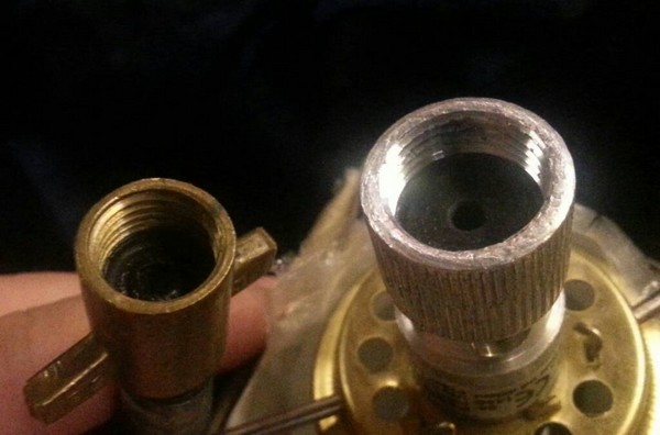

Jesteśmy z Waltherem na roboczym wypadzie bo gazujemy jego budkę.
Istalacja to kopia instalacji u mnie poza jednym szczegółem....
Czym podłączyć oryginalną kuchenkę?
Wygląda to tak:
ObrazekObrazek
Pasuje nakrętka 1/4"L ale nie pasuje już niestety wąż z zakutymi złączkami. Nie mieści się baryłka w rurze kuchenki.
W instalacji kończy sie nam zaworem 1/4L i szukamy rozwiązania czym to spiąć żeby nie robić maniany z cybantami.

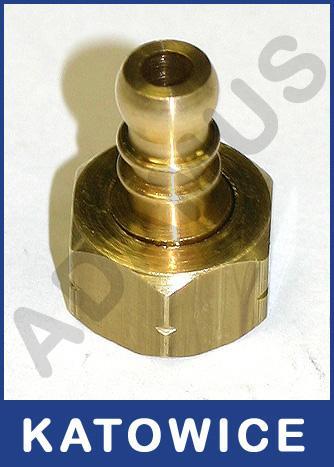

Są przejścia miedziane lub mosiężne z gwintu na węża ( Castorama itp) http://allegro.pl/zlaczka-do-gazu-propa ... 91042.html

Niestety wygląda na to że wejście do kuchenki to 1/4l ale z uszczelką gumową a nie 3/8.
Po lewej oryginalny wąż a po prawej gwint 3/8 z małej butli.

To w czym problem, potrzebna Wam koncówka na wąż z gwintem 1/4L na stożku

Kurczeczaczek jakoś się zasugerowałem że ta złączka jest z uszczelką gumową. Niestety ta jest ze stożkiem metalowym. A te nie wchodzą w złącze kuchenki. Na razie zrobiliśmy maniane ze spinką starego węża z nowym rurką i dwoma cybantami. A więc ponawiam pytanie. Szukamy złączki 1/4" Lewy ale z płaską gumową uszczelką lub czym podłączyć kuchnię do węża?
