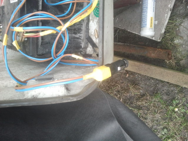

Na dyszlu miałem wtyczke na transformator podobną jak do samochodu. Odciołem i podpiołem tam akumulator..... I zaczeło się
Paliło mi hurtem bezpieczniki za cholere nie mogłem dojść o co chodzi. Okazało się że transformator ktory zmienia prad z sieci 230v na 12v (70W do diód led).
Rozpiołem transformator i nie pali bezpieczników. Mam teraz pytanie jak zrobić lub co żeby działało i na 230v (transformarorze) i w razie jakby co poszło na akumulatorze.
Kombinuje żeby może dać jakieś najtańsze bezpieczniki sieciowe po 6A żeby rozdzielić od siebie obwód z akumulatora od transformatora. Poprostu wyłączać z palacobwod z sieci lub akumulatora.
Jest może na to jakiś patent? Nie chce znow dokupowac i wozić prostownika bo to było by najszybsze rozwiązanie.

Re: problem z elektryką
Całość upchnołem w puszkę nadtynkową hermetyczną
