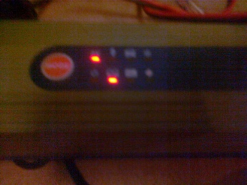

Re: Elektryka od podstaw
Postautor: TomekN126N » niedziela, 27 sty 2013, 18:17
Czekaj czekaj ale jak u Ciebie przechodzi w ładowanie konserwacyjne?
Jak ładuje świeci się dioda wybranego napięcia i dioda ładowania z symbolem do połowy pełnego aku. obie czerwone. Jak się naładuje świeci się ta pierwsza (czerwona) i dioda pelnego aku, czyli "full" (zielona) i to jest prąd konserwacyjny. W instrukcji napisali, że może tak stać cała zimę aku pod prostownikiem.

A co do prostownika to możecie z ciekawości zmierzyć jakie jest napięcie na akumulatorze wtedy kiedy jest FULL i idzie ładowanie konserwacyjne?
